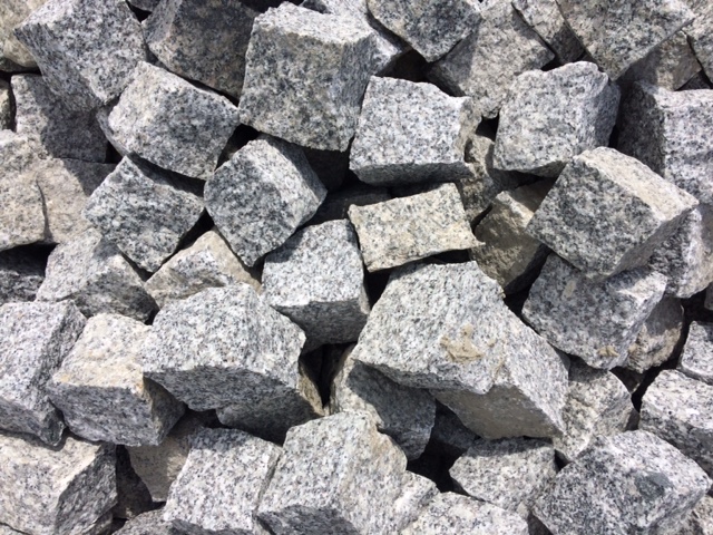

Jak byste v TT znázornili vagónový náklad těchto dlažebních kostek ze slezské žuly? Lícová (=horní) plocha je 80-100x80-100 mm, výška taky 80-100 mm. Problém vidím v nepravidelném tvaru. A co ta "kropenatá" struktura a barva?

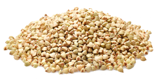

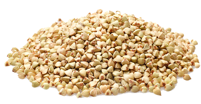

A co cukrová řepa v TT? Přemýšlím o patřičně probarvené pohance:
(Na obrázku je loupaná, neloupaná je skoro černá.)

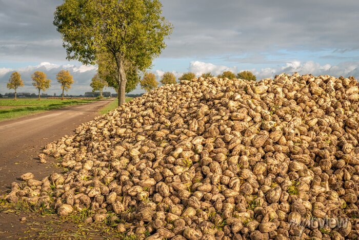

Ve skutečnosti vypadá hromada řepy na skládce takhle:
Bulvy bývají i protáhlejší, ale to snad je v toleranci...

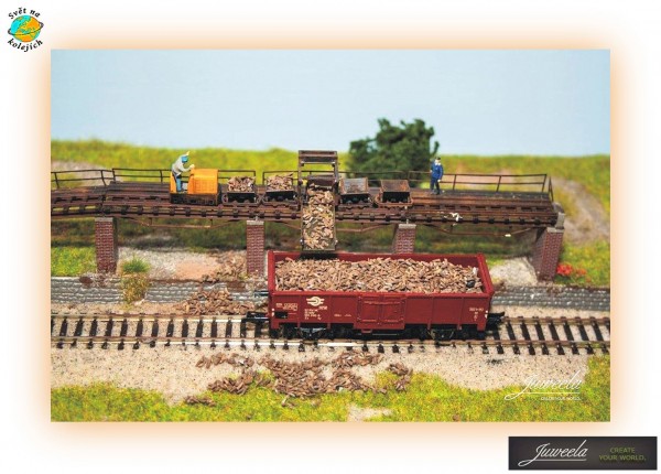

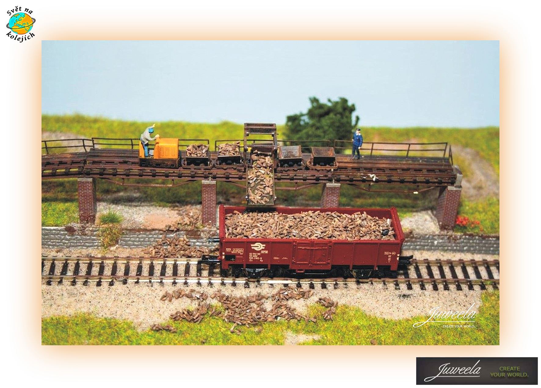

Pokud jde o tu cukrovku, krátká diskuze zde kdysi byla v r.2011 - přispěl jsi tam i ty :D ... Jinak zababováci v TT kdysi simulovali provoz respektive navážku do cukrovaru a další provoz a vypadalo to takhle (viz spodní obr.), dokonce se nabízí v e-shopu na prodej 60 g "cukrovky" za 166,- Kč :lol: , ale jestli je to odpovídající obrázek, tak to spíše vypadá na polínka :roll:
Se svým nápadem jdeš asi dobrou cestou !

Ale k věci. Ze všech těch variant zmíněných v r. 2011 i dnes - proso, kuskus, hořčičné semínko, pohanka - se mi zdá v TT ta pohanka tvarově i barvou nejlepší. O tom komerčním modelovém nákladu zvaném Zuckerrübe vím, ale jako obvykle je to příšerně předražené a ani tvarově mi to nepřipadá úplně nejlepší. Já jsem se teď dopracoval k jednomu miniprojektu, kde mi zbyl minikousek místa na nakládku do jednoho vagónu z jednoho povozu (možnosti: od koňského potahu přes traktor s přívěsem až po sklápěčku) a pohanka i kuskus jsou pořád ve špajzu, tak uvidíme.

Pohanka vpadá skvěle, dobrý nápad!
Na kostky by použil štěrk s frakcí cca 0.8-1 mm (H0?) ze žuly. Ono v téhle velikosti težko sehnat něco co bude hranaté a stejně to nebude tolik vidět.

Ivan píše:Na kostky by použil štěrk s frakcí cca 0.8-1 mm (H0?) ze žuly. Ono v téhle velikosti težko sehnat něco co bude hranaté a stejně to nebude tolik vidět.
No tak šedou knihařskou nebo skládačkovou lepenku tloušťky 0,7 - 0,8 mm by asi šlo nařezat na nudličky < 1 mm a ty pak nadrobno nastříhat. Dokonce by to i odpovídalo jednomu způsobu výroby - kostky se buď štípou nebo nejdřív řežou a pak štípou. S přesností bych si hlavu nelámal, výrobci deklarují 8 - 10 nebo 8 - 11 cm. Ale co s tou barvou? Slezská žula je šedá, černě kropenatá, z některých lomů je základní odstín dokonce do žluta. Jedině pak nepravidelně postříkat kapkami barvy celou hromadu. Model bude statický, materiál sypat do vozů nebudu.

napada ma vyrezat laserom stvorce z kartonu o strane 1mm, 0.95mm, 0.9mm , nalepit na pripraveny styrodur nepravidelneho tvaru ( podla typu vozu) , cele streknut sedou a nasledne zlahka z dialky prebehnut ciernou (airbrush). cas prace aj s kreslenim cca 30min. podobnym sposobom som robil naklady uhlia. ale uznavam, nie kazdy ma k dispozicii laser. s tym je to hracka.

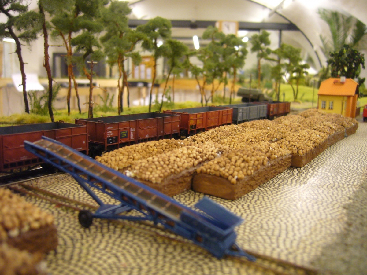

Jestli někdo máte k dispozici archív časopisu MIBA, tak v číslech 10 a 11/2011 je dvoudílný článek o znázornění nakládky řepy do vagónů za bavorské řepné kampaně v epoše IV ve velikosti H0. Až na ten pojízdný nakládací fórrichtunk, který byl zřejmě (západo)německou specialitou, jsou rady a doporučení z článku použitelné i pro naše kolejiště. Naše mechanizace nakládky byla v 70.- 80. letech jednodušší: Nějaký ten bělorus, HON, Waryński nebo UNC. Ve starších obdobích - u nás ještě začátkem kolektivizace zemědělství - ale na všechno musely stačit vidle a lidské svaly, nanejvýš nějaký ten pásový dopravník...
Jinak cukrovarské kampaně obvykle začínají koncem září nebo začátkem října a končí podle množství a kvality úrody v prosinci až lednu. Takže příroda může vypadat skoro jakkoli: Od pomalu žloutnoucího listí a podzimních jablek a švestek na stromech přes dušičkové počasí, bláto, holé stromy a keře až po sníh a zamrzlé kaluže. A podle epochy se ve vagónech kromě řepy bude vozit melasa v cisternách, ve starších obdobích (epocha II - IIIa) se uhláky po řepě mohou vytěžovat na cestu zpět řízky (ha! další modelářský oříšek...) a samozřejmě by nemělo chybět uhlí a vápenec, i když těmito surovinami se cukrovary snažily předzásobit ještě před zahájením kampaně, protože v kampaních se všechno, co mělo kola, používalo na řepu. Nicméně na těch řepných nákladištích se bude samozřejmě překládat řepa a nanejvýš ty řízky, přičemž řízky z vagónů přímo do rolnických povozů.
No a jestli to někdo doplní ještě aspoň kouskem naznačené řepné úzkokolejky, tak to nebude mít chybu...
