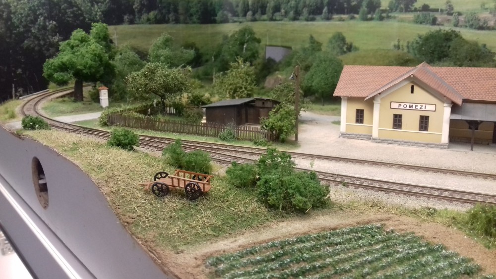

A do toho lesa bude dovnitř vidět? Za jiných časů, kdy se nic nedalo koupit a všechno se muselo bastlit doma, se používal takový postup, že se při modelování souvislého lesního porostu znázornily v celé výšce jen krajní tři nebo čtyři řady stromů a pak už jenom vršky. V příručce Malé železnice 3-4 Stavba kolejiště/Stavba krajiny z roku 1990 je tento obrázek:
Na vzdálenější les se dá použít krajinářská finta zmenšení měřítka. Jeden z modelářských mistrů 70. a 80. let František Jiřík takhle na vrchol vzdáleného kopce na eNkovém kolejišti 160x60 cm zapíchal asi 1200 dřevěných floků namočených do lepidla a obalených zeleným posypem. (Bohužel k tomu mám jenom velice nekvalitní obrázek, který se tu nedá vystavit.)

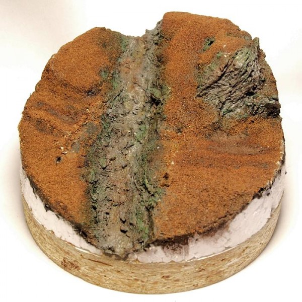

Přesně tak, můžeš, pokud máš si naflokovat různé trávy a do toho sypat třeba obyčejné obarvené piliny, atd. Stejně to jde i s molitany, jako je Purex od Poláka a ostatních. Když jsem dělal suchou posekanou louku , tak jsem na hlínu dal do disperze zelený purex, to mi udělalo jakoby drny, pak flokovačkou světlejší nějaké zelené chlupy nařídko a nakonec přesypal znovu přes flokovačku normální rozdrcené seno v mixéru :-) Výsledek v příloze.
Stejně třeba s těma pilinama uděláš i lesní půdu. Hlavně ne jednolitě.

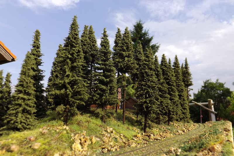

Předpoklad lesu je spíše méně zalesněný. Obrázek pro představu. Z takového lesa by měl vytékat pramen budoucí řeky.

A co ti brání to udělat, jak potřebuješ? Ptal jsi se na alternativu k fóliážím. Chceš méně stromů, bude tam více trávy a opačně. Pokud to budce kopec, bude suchý-dlouhá tráva, sušiny, haluze, opadaná kůra..... Když to bude les v nějakém gajblu, tak bude více vlhka - zelenější traviny, kapradiny, mechy, čili sytější odstíny zelené ....

Není les jako les, takže za prvé bude záležet na tom jaký lesbudeš chtít... listnatý, smíšený či jehličnatý ... dále na tom jak udržovaný, vysázený uměle, či v nepřístupném terénu značne zanedbaný a spíš náletový, řešit se to dá podle toho jaký les by jsi chtěl... protože tak nějak všeobecně tam může být vlastně skoro cokoli, od hlíny (hlína, čaj nebo piliny...) přes mech (piliny, drcený molitan nebo jen barva jako níže na fotce na kamení), trávu (statika, foliáže...), keře (foliáže, domácí výroba...), menší stromky... Pak záleží nakolik do toho lesa bude vidět, jestli má cenu se s tím všude dělat... U hustšího suvislejšího lesa není asi problém nechat jen hlínu a jen tam kde bude víc vidět z boků či zvrchu dovnitř řešit něco víc...
Jinak pro lepší představu asi tak nějak může vypadat vylouhovaný pytlíčkovaný černý čaj. :)
