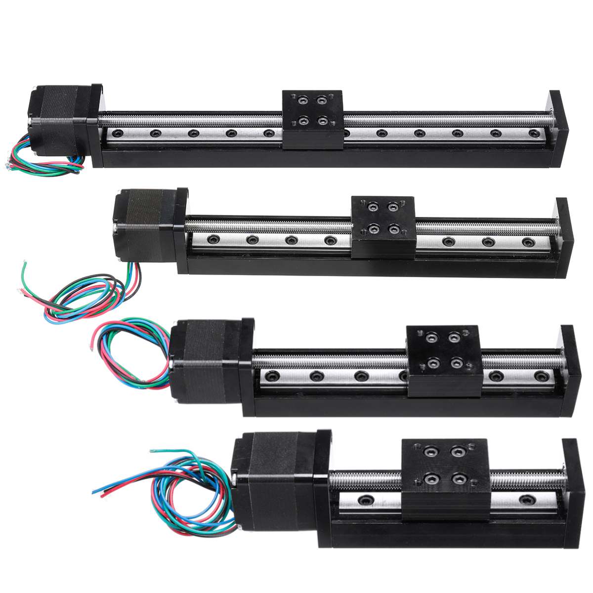

Pro svoje minikolejiště potřebuju přesuvnu s posuvem cca 80 mm, která by uvezla a stabilně udržela most se třemi kolejemi délky 270 mm. Zkoušel jsem sehnat samostatně motor a lineární vedení, ale čínský soudruh mne zaskočil, protože to prodává již smontované dohromady a v přesnějším provedení, než by se člověku kdy povedlo doma složit. Rozhodl jsem se nakonec pro tohle: https://www.aliexpress.com/item/4000001460022.html - viz obrázek níže. Jde o miniaturní lineární vedení s krokovým motorem. Uchytím to napříč pod přesuvnu, most našroubuju shora a je to.
Motor má udávaný krok 1,8°, tedy 200 kroků na otočku. Při šroubovici se stoupáním (pitch) 6 mm je jeden krok 0,03 mm, což by mohl být dobrý kompromis mezi rychlostí a přesností. Nabízí se stoupání 2, 4, 6 a 12 mm, krok pak činí 0,01, 0,02, 0,03 a 0,06 mm. Specifikace šroubovice např. T6*4 udává 6 mm průměr a (zde čtyřchodý) závit se stoupáním 4 mm/otočka.

Jdu to objednat, takže poreferuju, jakmile to Číňan pošle. Níže foto komplet posuvu v efektivních délkách 200, 150, 100 a 50 mm. Celková délka mechanismu vč. motoru je delší o 76 mm než dráha (tedy posuv 100 mm měří i s motorem 176 mm) celková šířka 30 mm, celková výška 35 mm.

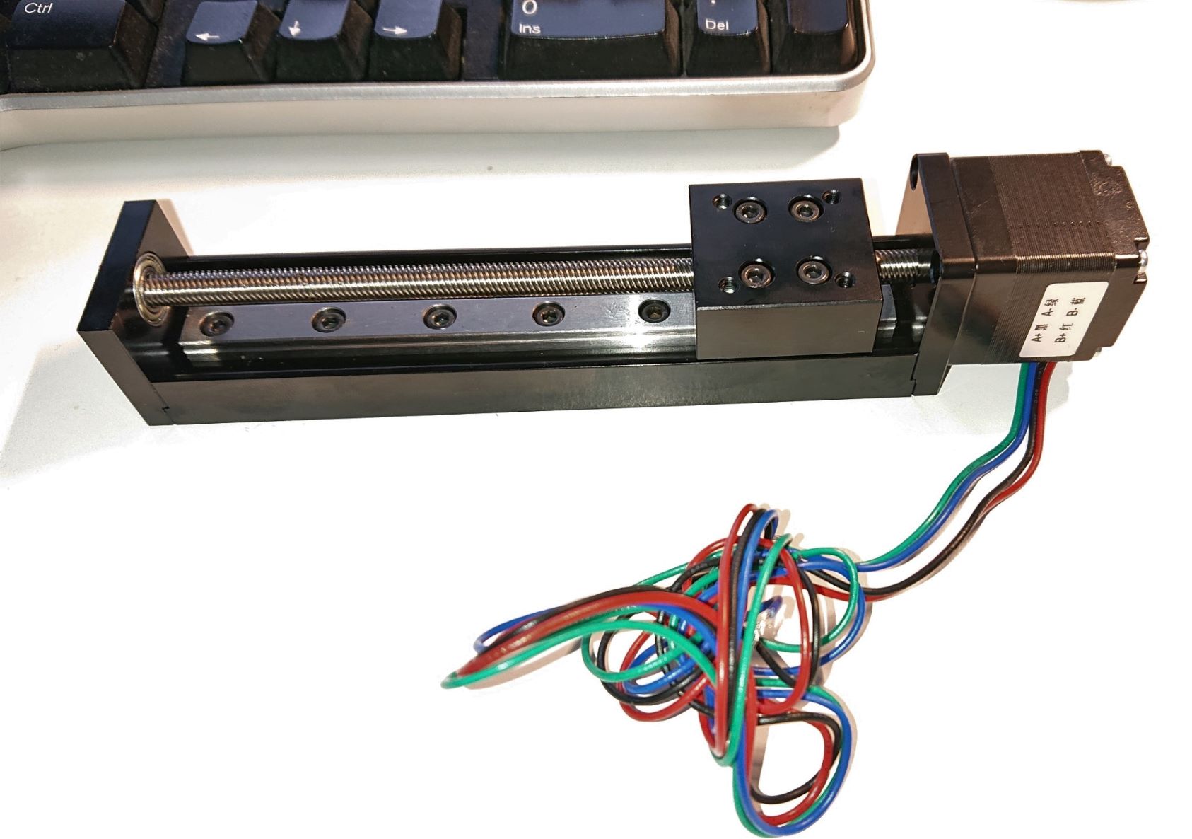

Příspěvekod Zlámalík » pát 18 pro, 2020 1:25 pm
Mechanismus na přesuvnu právě dorazil! Vypadá to precizně, nikde žádné vůle.
Odkaz: https://www.aliexpress.com/item/4000001460022.html
Motor má 200 kroků na otáčku, zvolil jsem verzi s posuvem 6 mm na otáčku, jeden krok je tedy posuv o 0,03 mm.

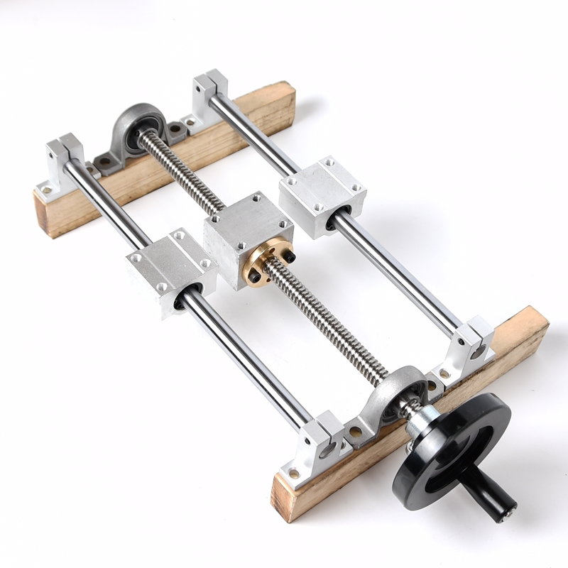

Jen informace - Číňan nabízí i lineární posuv na kliku, to pro ty, kteří si netrufají na Arduino či krokové motory.
Odkaz zde: https://www.aliexpress.com/item/1005001450966560.html
