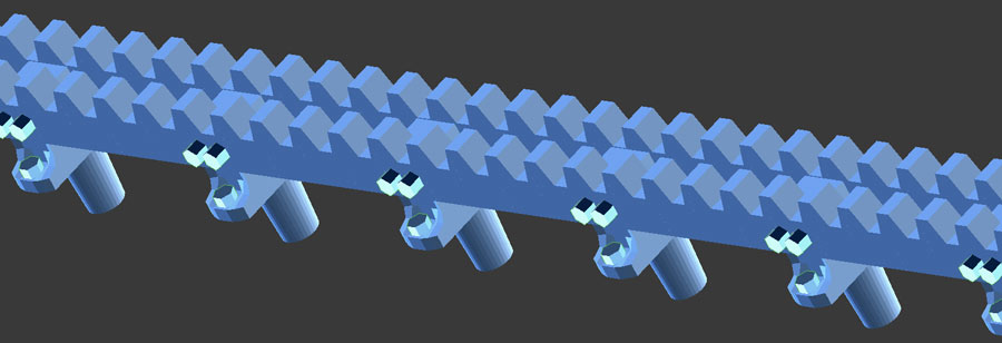

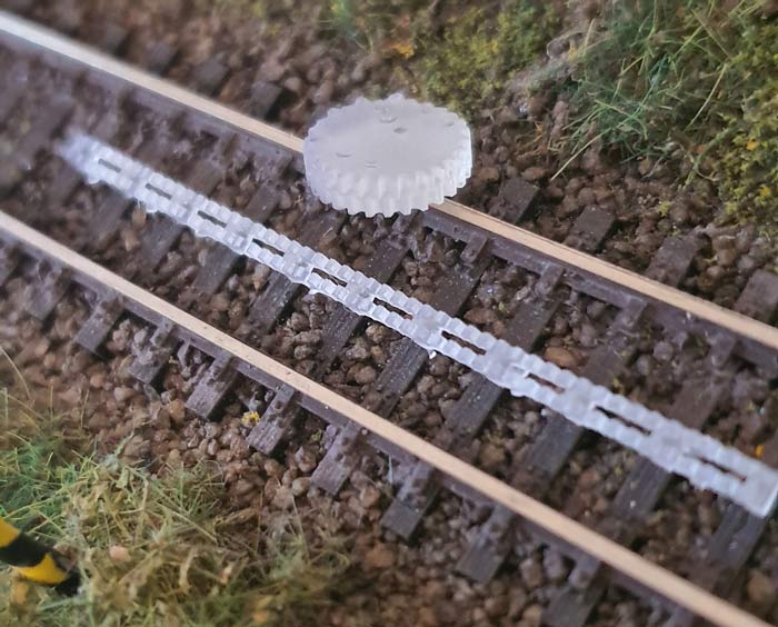

Model Ozubnice
* v reálu zuby mají rozteč 120cm - což je u TT ideální na výpočet - zanechal jsem pro model, tedy rozteč (zub+mezera) mám 1mm
* na určení tvaru zubů jsem si stáhl truhlářský software (který byl zdarma) :wink: - vzhledově mi tvar vyhovoval a dle toho jsem pak přemodeloval v Blenderu (3D SW zdarma)
* v reálu má hřeben tloušťku 44mm, což mi v 3D tištěném modelu přišlo málo (0,36mm) a zvolil jsem širší hřeben (0,6mm) tedy přepočteno 72mm
* rozteč patek uchycení hřebene je v souladu s dostupnými pražci Tillig. Oproti reálu rozdíl asi 1 zubu mezi pražci. Modelováno cca dle výkresu a hlavně podle oka.
* pod patkou je umístěn trn, který se zasouvá do vyvrtaných děr v pražcích.
* vertikální umístění hřebenu nejsem logicky schopen ovlivnit, v reálu je hřeben postavený výše nad kolejnicí, u mě vyčnívají nad kolejnicemi jen hlavy zubů
Pozn.: Jelikož je ozubnice vidět, snažil jsem se ji ze začátku modelovat co nejvěrohodněji. Ale po umístění na nemodelové kolejivo Tillig, jsem už pak nic neřešil :wink: , a s klidem nasílil hřeben z 0,4 na 0,6mm aby víc vydržel atp.. Ty masivní kolejnice Tillig mě fakt štvou..

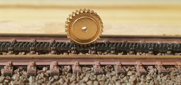

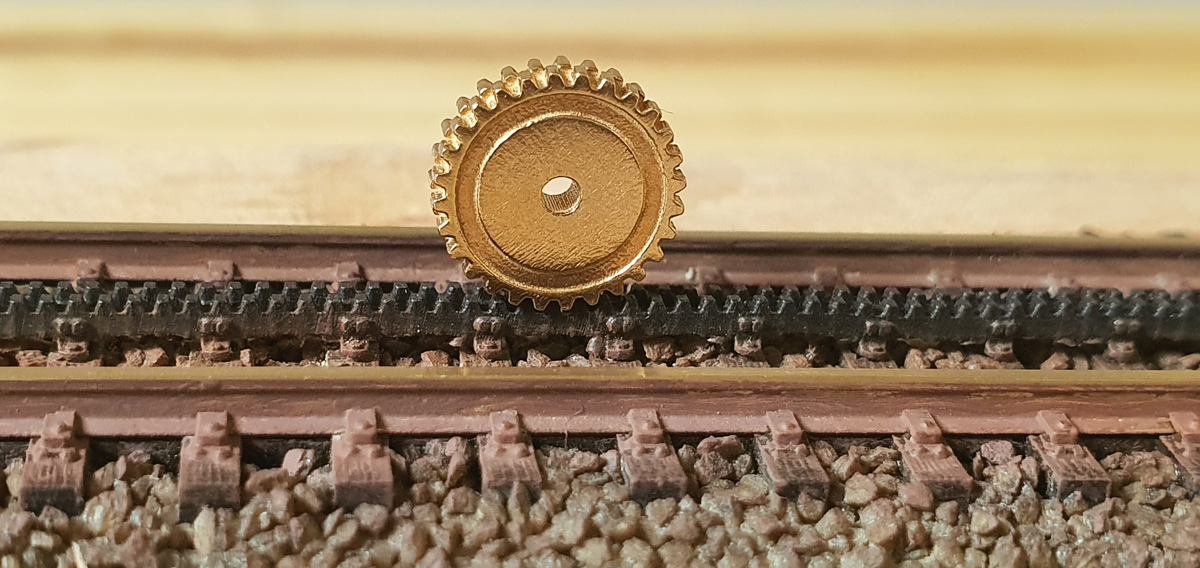

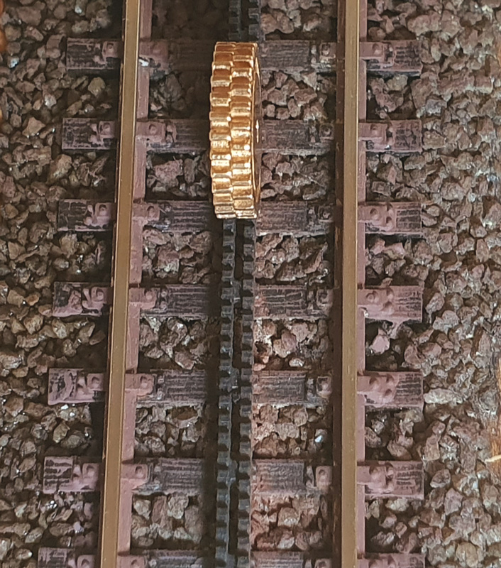

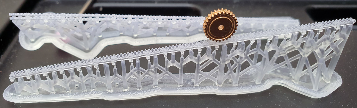

* mám k dispozici 3D tiskárnu SLA Formlabs Form 2, tisknu z čiré pryskyřice, vrstva 25micronů (systém podpěr ještě upravím)
* zuby jsou dostatečně pevné, na testovacím kusu jsem projel mnohokrát bez jakéhokoliv poškození. Samozřejmě když budete silou tahat mašinou po kolejích, tak zuby odrbete.. Ale není problém vytisknout nový hřeben a poškozený nahradit.
* ozubnice je flexi, takže pro oblouky na viditelné trati není třeba tisknout obloukovou ozubnici. Ale není problém v Blenderu model ohnout dle libovolné křivky.
Ozubené kolo
* pro první testy jsem si ozubené kolo též vytisknul z pryskyřice. Ale jelikož do budoucna fakt nechci se znovu hrabat v pojezdu a měnit kolo, rozhodl jsem se utratit pár stokorun, a nechal jsem si model kola odlít z bronzu na shapeways

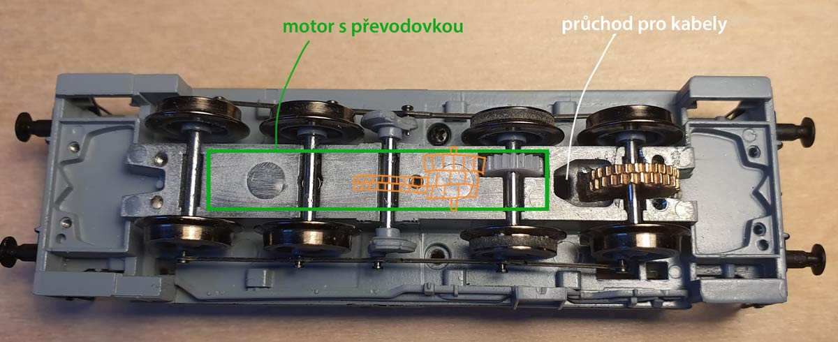

Instalace do mašiny

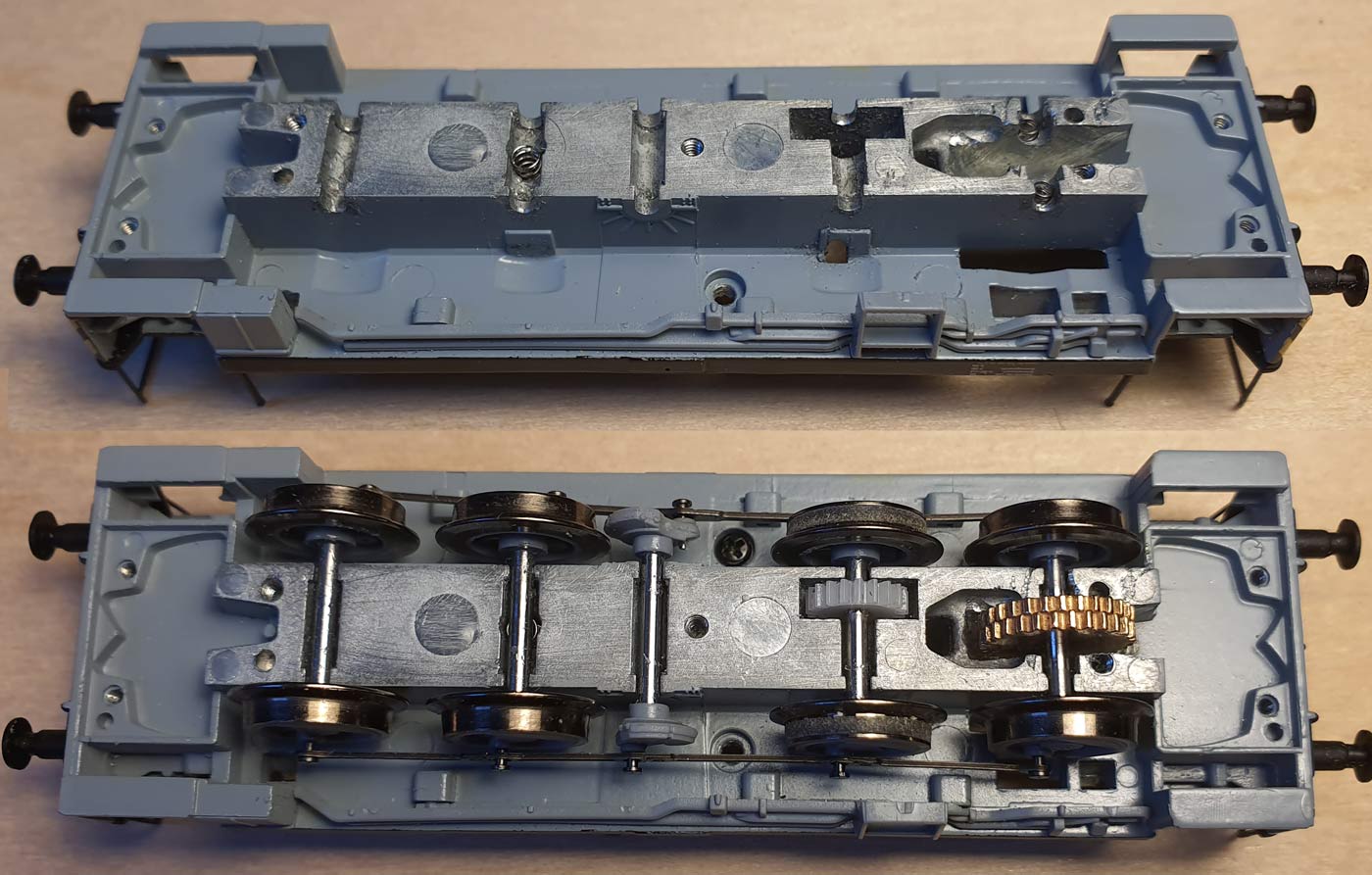

* jak jsem již psal výše, použil jsem pojezd BR106DR od PIKO
* není zde moc místa, na osičku hnané nápravy kvůli převodovce velké ozubené kolo nenacpete, ale jelikož jsou vlastně hnané všechny nápravy, využil jsem nápravu na konci mašiny, kde nebudu zapřahávat vagóny (díky prostoru pro kolo jsem přišel o kinematiku spřáhla). Nevadí mi to, mašina nepřepřahá v koncových stanicích.
* ruční frézkou jsem vyfrézoval díru pro kolo, kdy kolo má boční vůli cca 1mm (aby se náprava mohla v obloucích trošku hýbat do stran)
* nakonec jsem ji i odpružil, vyvrtal pod uchycení osy díry průměru 1,5mm a vložil pružiny průměru 1,45mm, ale nevím jestli je efekt znát :)

Z testovacího provozu
* systém funguje :)
* bál jsem se, jak se bude ozubené kolo chovat při přejezdu klasických výhybek ve stanici - a úplně v pohodě. Jediný horší efekt to má, že to trošku zvukově zacvaká, když to ozubené kolo přejíždí jazyky 8) To mi netrápí (kolo ani jazyk výhybky se nepoškozuje). Opticky ale není v jízdě vidět žádná změna.
* testovací kolej jsem si projel asi padesátkrát, žádné opotřebení, vše OK. Navíc mašina je nová a pojezd nebyl zatím vůbec zajet, počítám, že v budoucnu bude jízda ještě plynulejší. Mám v plánu pohodové stoupání 8cm/m. Při extrémním zatížení a stoupání začne ozubené kolo vyjíždět ze zubů, což se děje i v reálu.

Ono původně jsem chtěl napojit ozubené kolo přes převodovku na hlavní hnací nápravu (na to plastové ozubené kolo), viz obrázek, ale:
* nedokázal jsem ji spočítat, aby mi to vyšlo...tolik hodin co jsem strávil na geargenerator.com :x
* všechny kola by musely být do průměru cca 7-8mm, páč v podvozku je zapuštěný motor
* a pak pro tu převodovku přesně vyfrézovat místo - hlavně pro uchycení osy
To jsem nedal :|
Ale bylo by to hezký, určitě lepší jízdní vlastnosti, a i více modelový, páč to ozubené kolo je v reálu také významně menší než kola mašiny. A hřeben ozubnice by mohl být výše, jak ve skutečnosti, a ozubené kolo by nedrncalo přes výhybky :wink:
Takže když jsem to vzdal, tak jsem psal v úvodu, nakonec jsem zvolil tuhle nejjednoduší variantu - využití pohonu přes spojnice... a tohle téměr 10mm ozubené kolo jsem nacpal na nápravu mimo motor, pod prostor pro reprák či balast - kde je v podvozku více místa.
Ale tak je to první pokus :wink: Zkusím teď vylepšit vlastnosti této lokomotivy, a třeba mi napadne pro další stroj ta převodovka.. :)

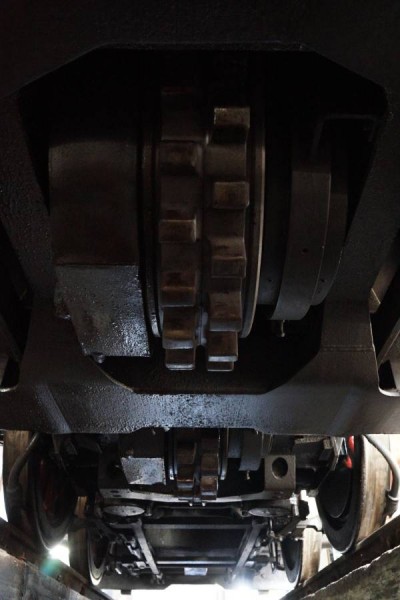

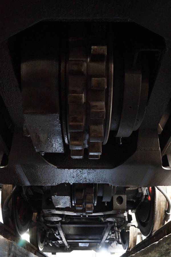

V reálu jsou ozubená kola dvě kousek za sebou mezi středními nápravami. DK-MODEL má u leptu parní zubačky 404 i ozubený kola ale použitelné budou spíš jen jako maketa, ale ani lept by pro funkční provoz nebyl zrovna ideální, nejlepší by byli frézované kola.
