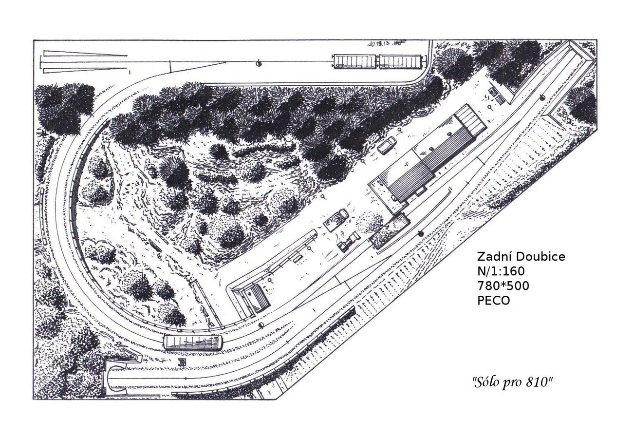

Fotbálek znám a je mému srdci blízký. :lol: Jenže jak převést pohyb vodorovného táhla na svislý pohyb?
Vzdálenosti jsou dány rozměry původního plánku M.F.:
Tzn., že ruční ovládací prvek (madlo, rukojeť) by měl být umístěn vlevo vpředu (blízko "jihozápadního" rohu) kolejiště.

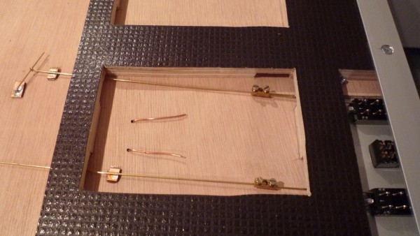

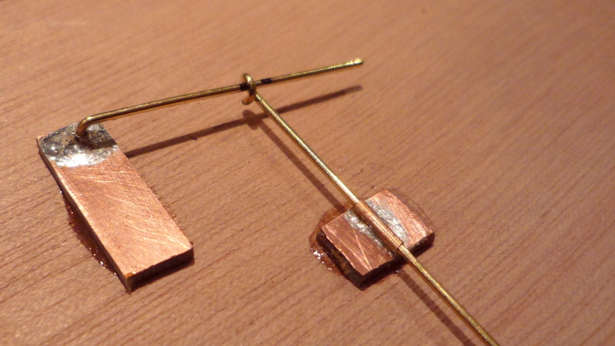

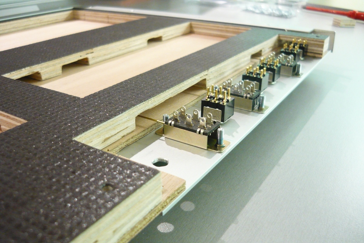

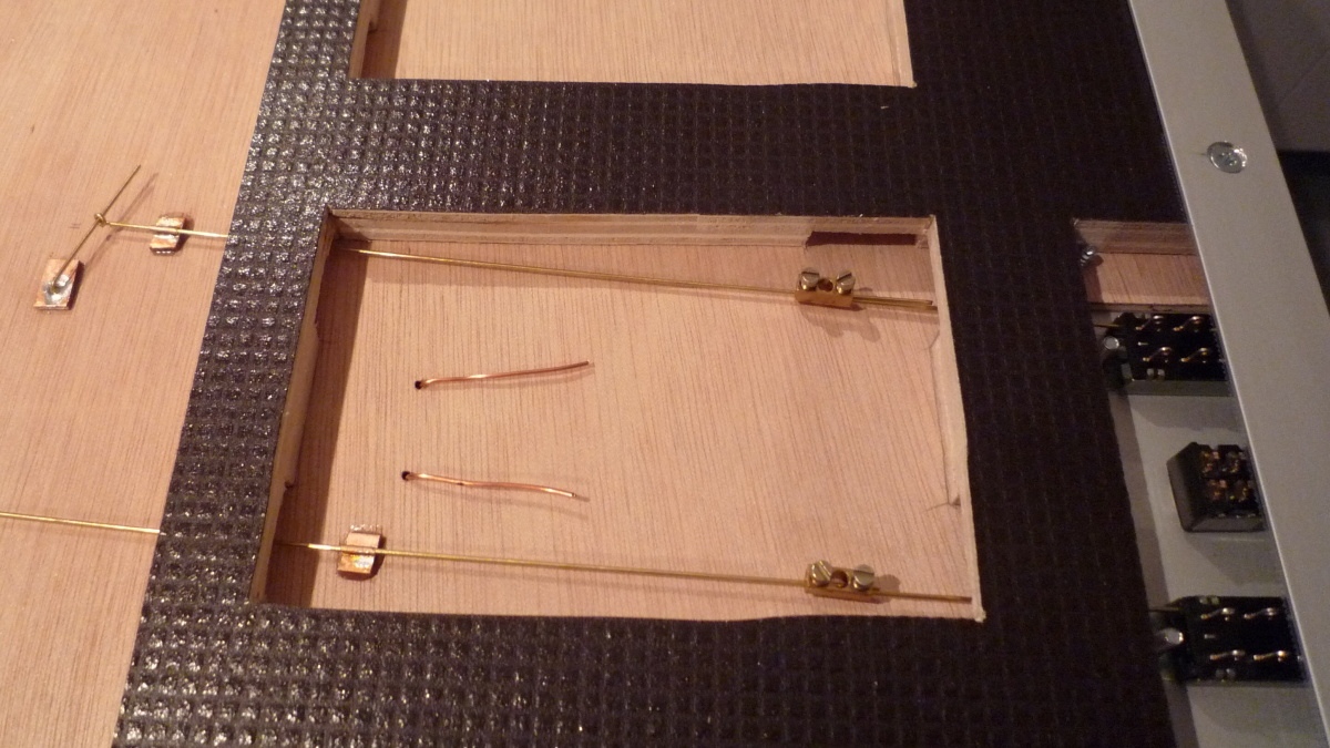

Hanku, já řešil ovládání výhybek mechanicky, velkým posuvným přepínačem, do něj vlepeným drátem a na konci úhlovou pákou z jiného drátu. Na to tvoje by to šlo adaptovat taky, páka holt bude nastojato.
Přepínače v panelu
Napojení táhel
Převod pod výhybkou, volný konec je ohnutý a spíná mikrospínač
