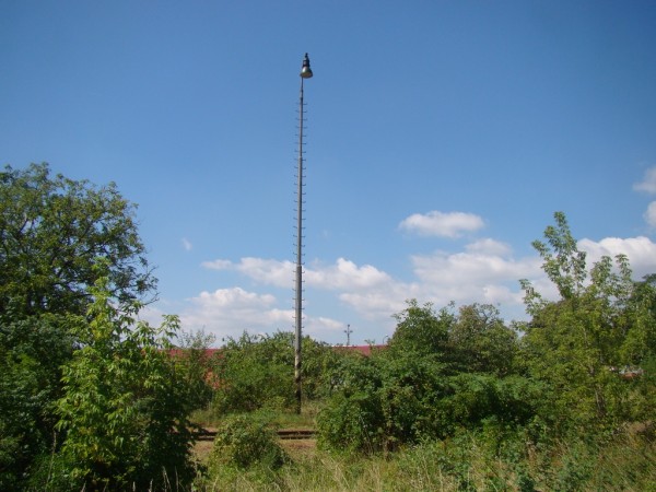

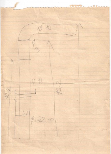

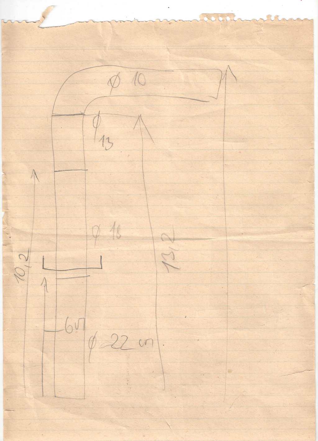

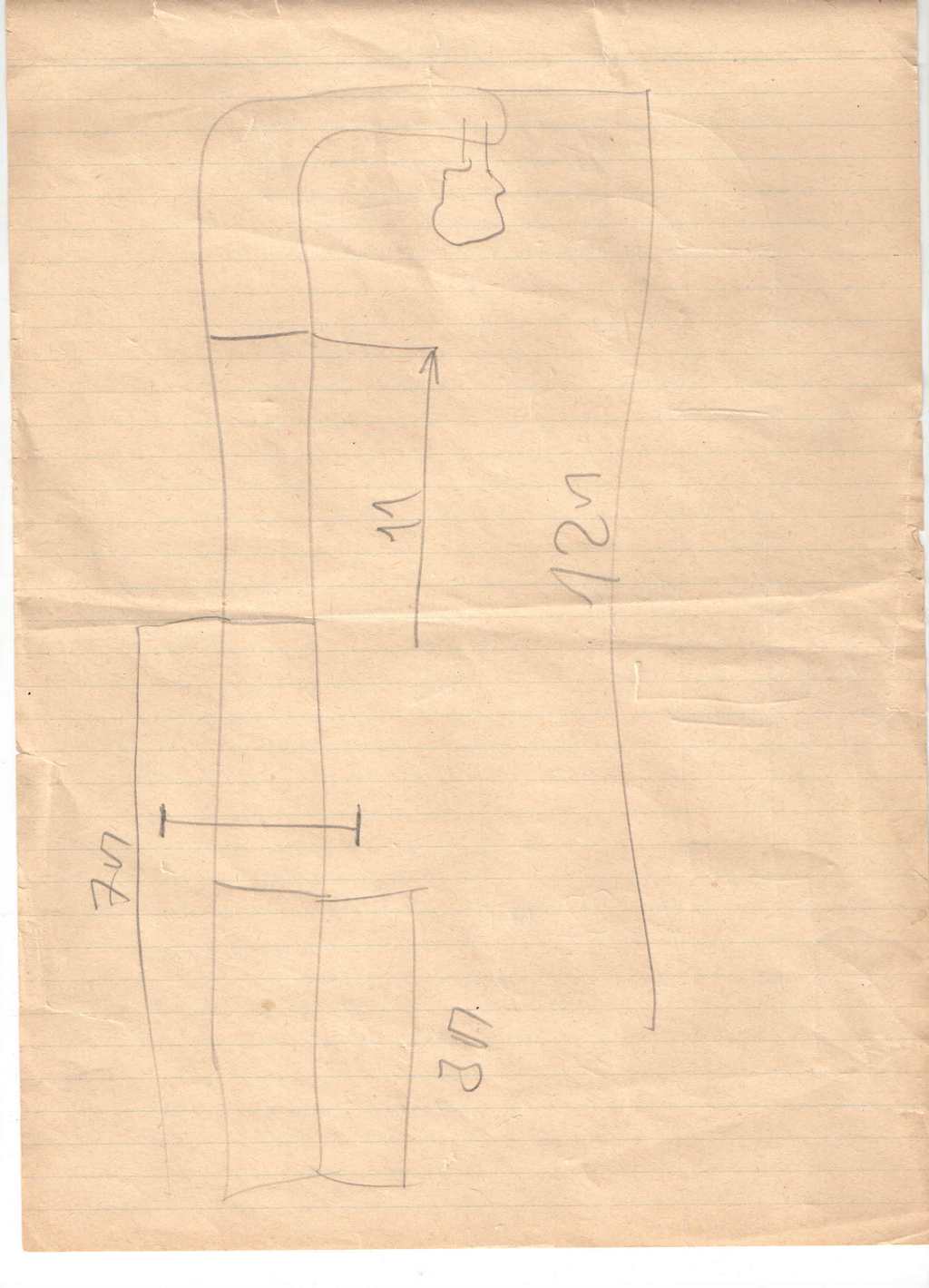

Zdravim. Pred casem jsem meril se synem lampy v Uherskem Ostrohu. Na nadrazi jsou dva druhy stozaru s rozmery viz sken.

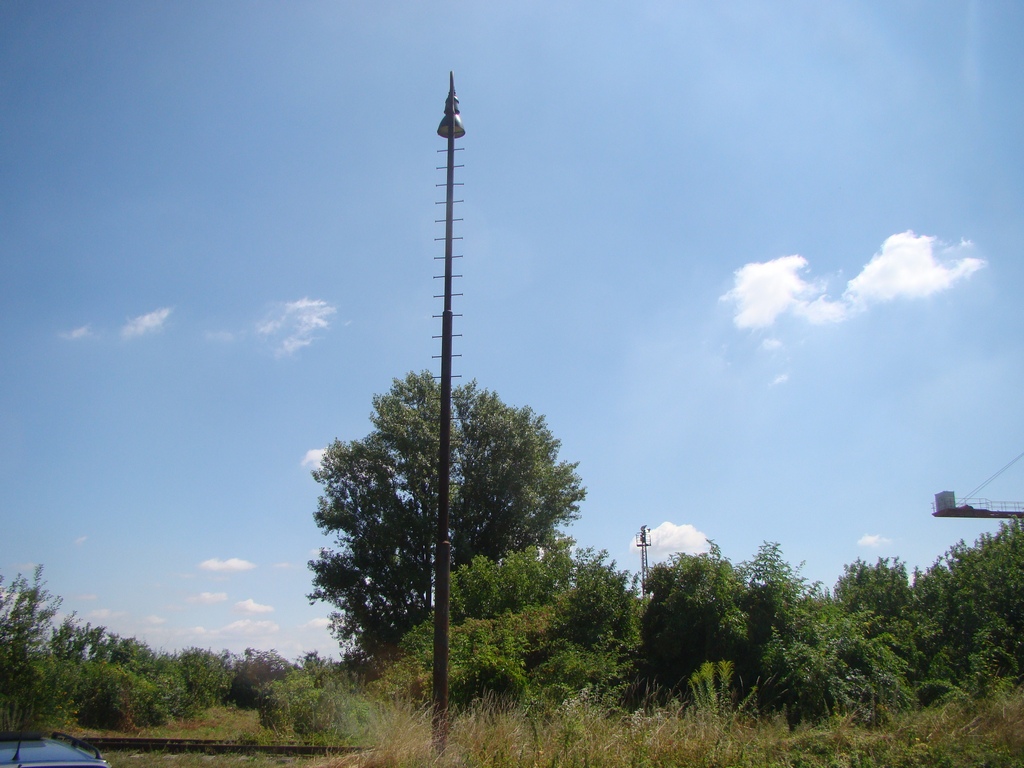

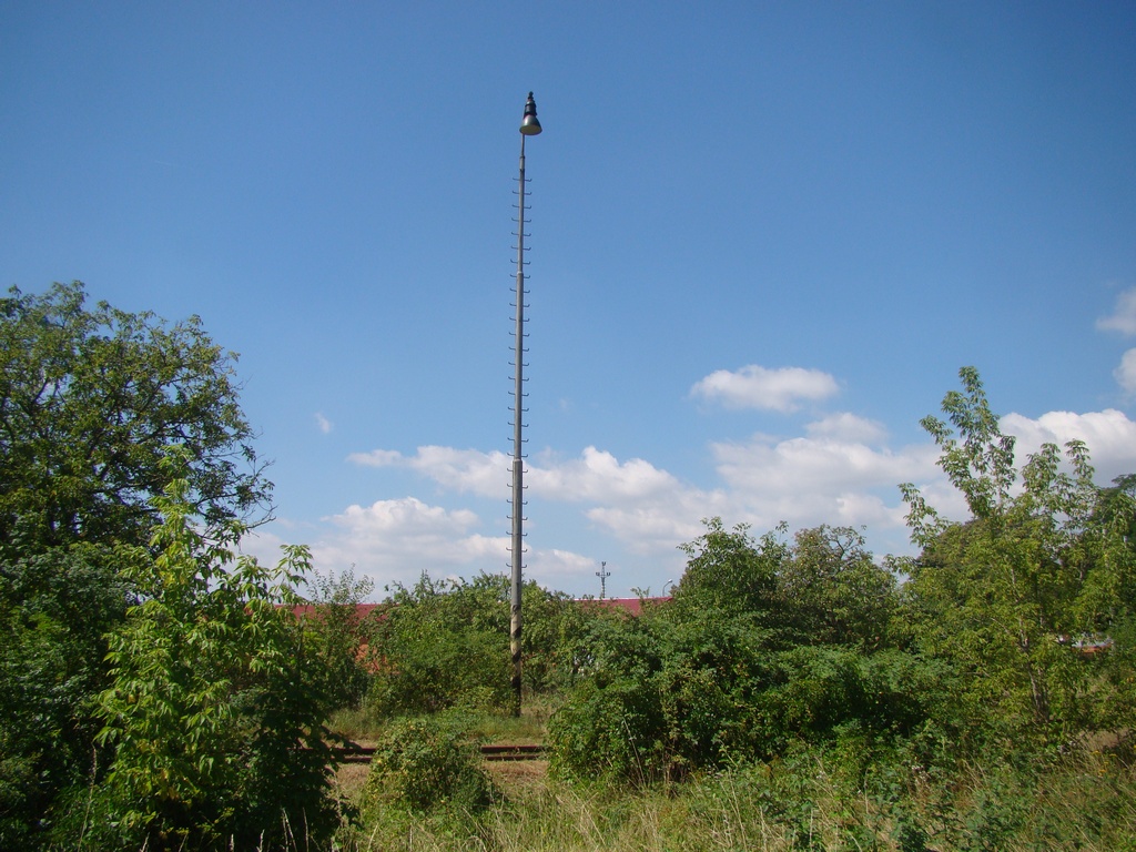

Jeste fotky tech dvou lamp.
