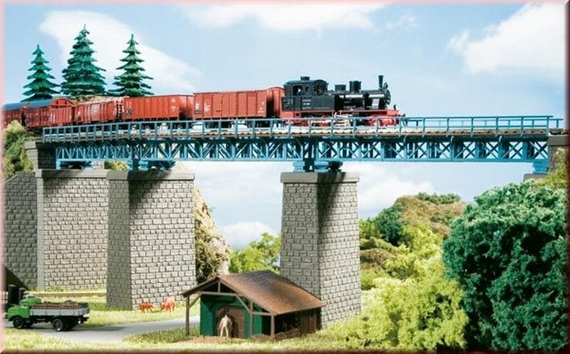

Příspěvekod martin-tt » pát 25 led, 2013 10:44 am
Ahoj,a nebo použít stavebnici od Auhagen - AU 13325

Příspěvekod akcilhej » pát 25 led, 2013 11:14 am
Ano, ale je do oblouku. To jsem spiše uvažoval o AU11364 a dodělat tam příčné vzpěry. Ale hodně mě láká to prostě zkusit postavit. Třeba z Evergreenu... Dělám si naděje, že tohle byl hodně stavěný, typizovaný viadukt a že by někdo mohl mít k dispozici původní náčrt, podobně jako u typizovaných drážních budov. Pokud ne, tak mi nezbyde, než se na most vysápat a měřit a měřit. Mám to k němu 3 km.....
