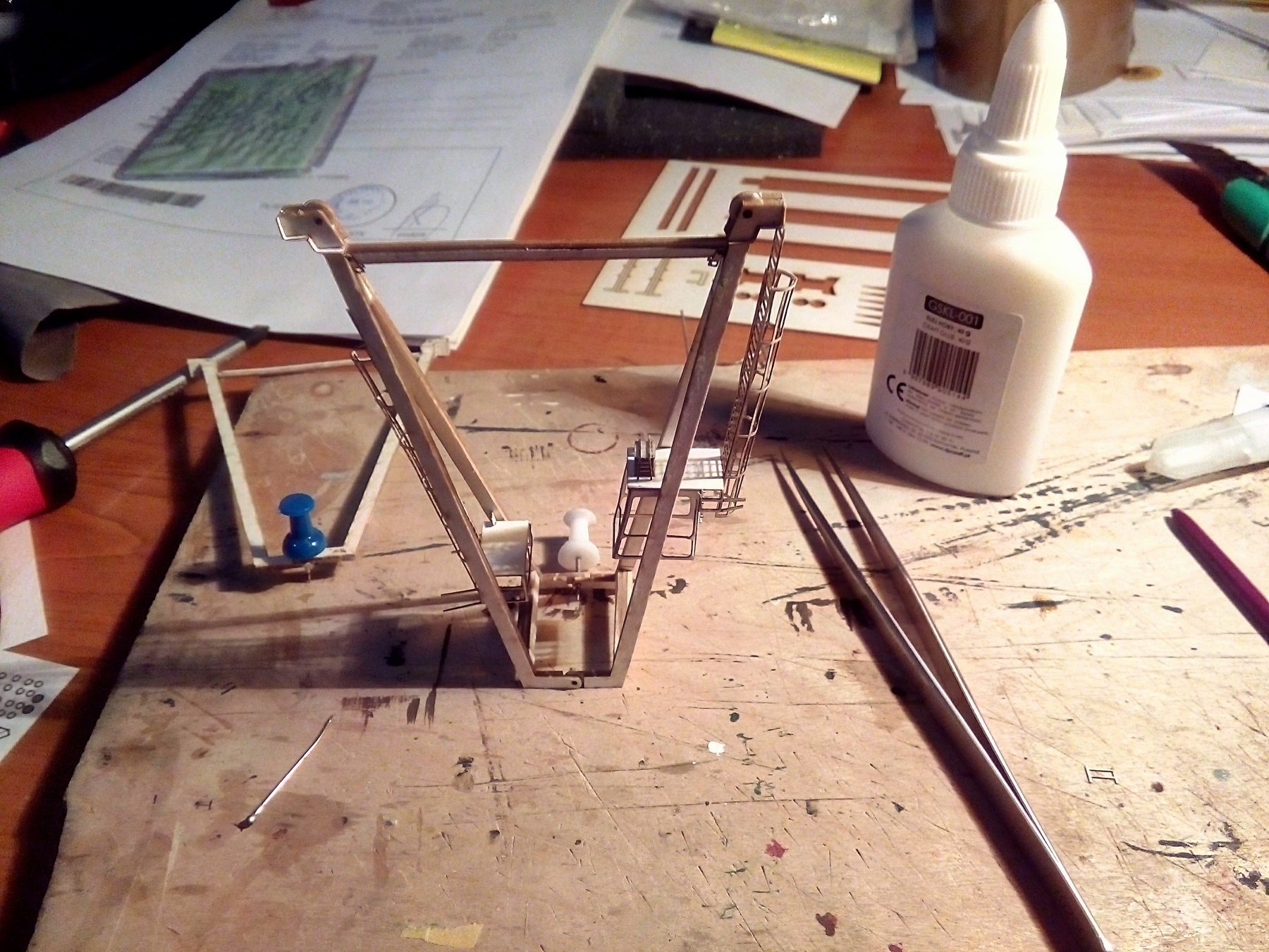

Zdravím všechny modeláře,

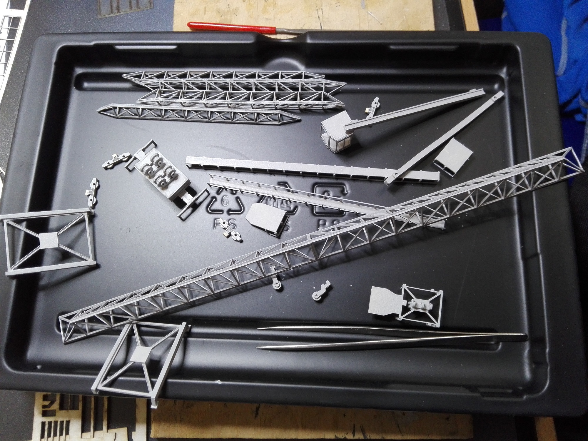

dostaly se mi do rukou zajímavé stavebnice polského výrobce A&SPROJEKT. Mimo jiné také portálový jeřáb ZREMB SB-8 v TT. Jedná se o kartonovou „laser cut“ stavebnici. Neodolal jsem a hned jsem se do ní pustil. Níže několik fotek ze stavby. Jakmile model dokončím, zveřejním fotky výsledku :) .

Příspěvekod r.hahn » ned 27 lis, 2016 5:47 pm

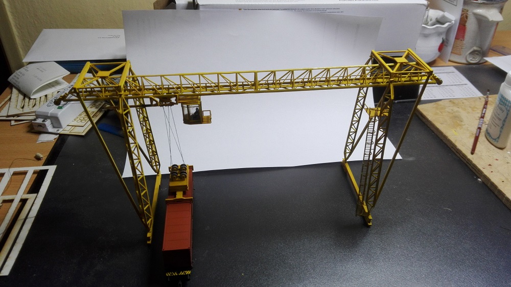

Další malý postup při stavbě. Už se to začíná rýsovat :-)

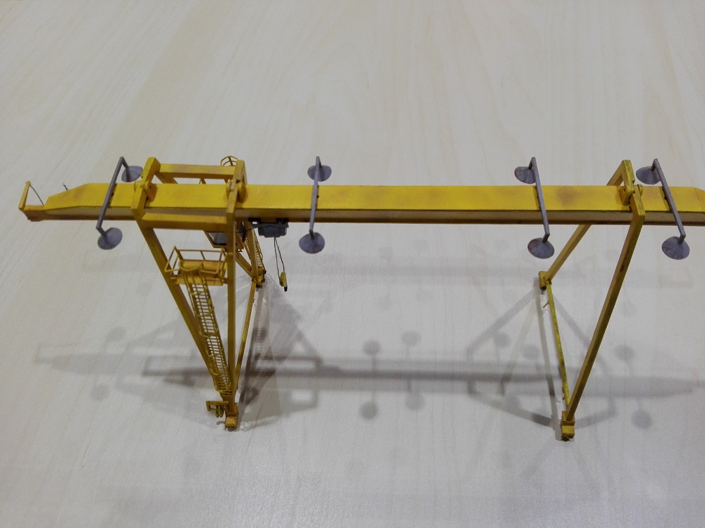

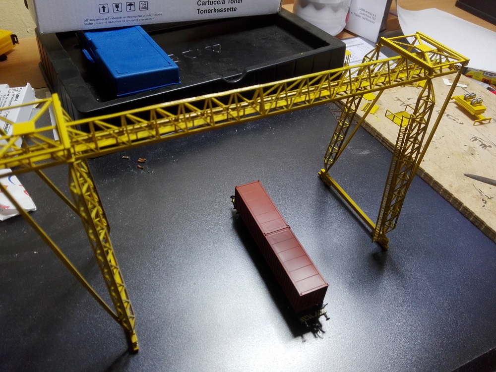

Příspěvekod r.hahn » ned 18 pro, 2016 11:56 am

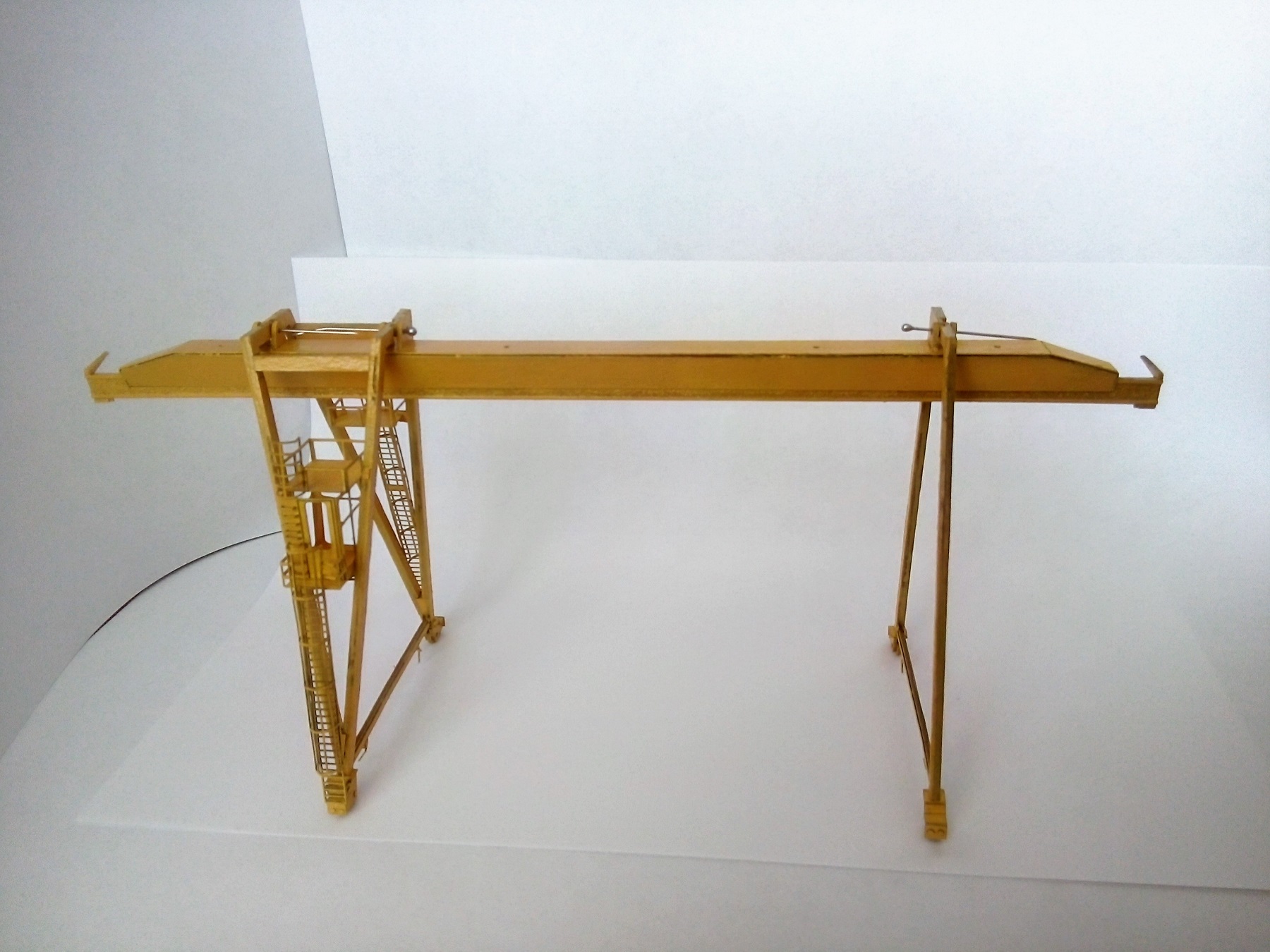

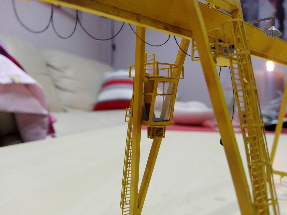

Tak, a je hotovo :-)

Příspěvekod rawen » ned 18 pro, 2016 5:10 pm
Čím vším jsi to stříkal?
rawen
Příspěvky: 1957
Bydliště: Prostějov
Re: A&SProjekt stavebnice
Příspěvekod r.hahn » ned 18 pro, 2016 5:29 pm
žlutá je sprej v pistoli, na to matný sportakryl a pak lehce obarveným ředidlem.
Příspěvekod rawen » pon 19 pro, 2016 9:48 am
Ahoj Radime.
A přímo na papír nic? Aby nechlupatěl?
rawen
Příspěvky: 1957
Bydliště: Prostějov
Příspěvekod r.hahn » pon 19 pro, 2016 10:29 am
Nejdřív jsem to napustil PARALOID B72 rozpuštěným v acetonu.Pak je to jako plast a nechlupatí to.

Příspěvekod milostt » ned 08 led, 2017 11:15 am
Ahoj , napustil jsi prosím tě stavebnici před sestavováním, nebo sestavený , před barvením
děkuji
Miloš
milostt
Příspěvky: 876
Bydliště: Kolín

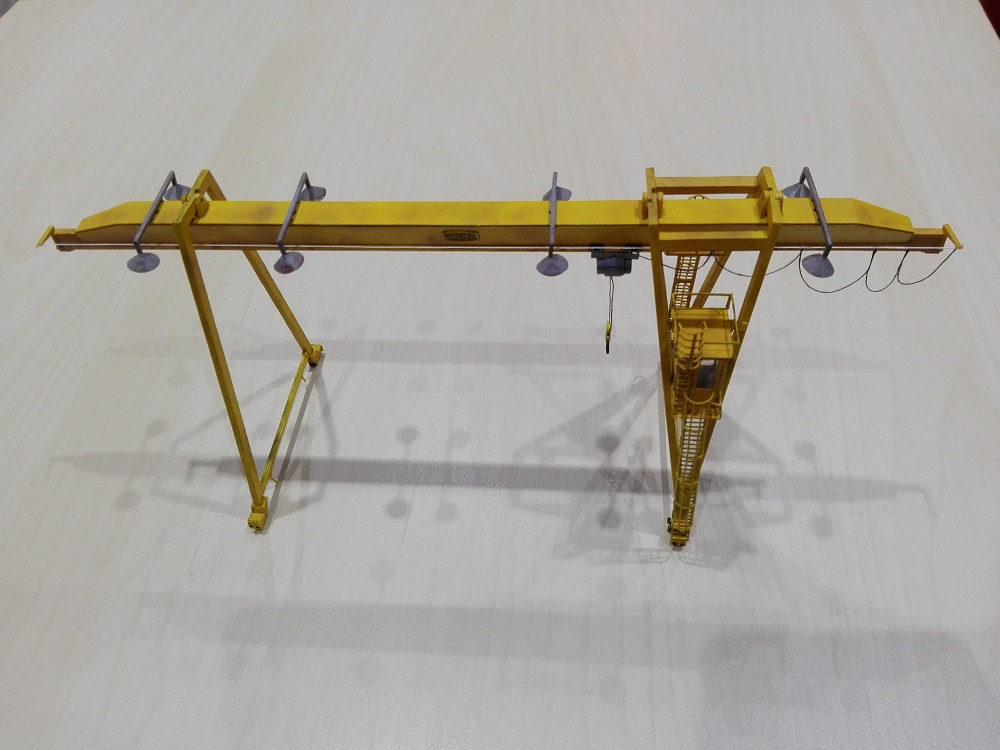

Příspěvekod r.hahn » ned 08 led, 2017 3:18 pm
Napouštěl jsem to po menších celcích. Jde to samozřejmě napustit i před, nebo po lepení jak doporučuje výrobce, ale lépe se to lepí, když je to ještě papír. Teď pracuji na kontejnerovém jeřábu, co chci použít na nových modulech a tam už příhradovou konstrukci přímo namáčím do Paraloidu. Na fotce už je to stříklé surfacerem.

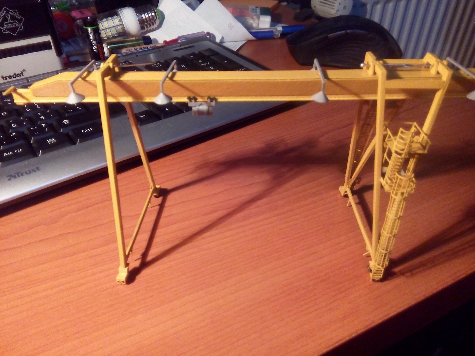

Příspěvekod r.hahn » stř 22 úno, 2017 11:32 am
Další postup ve stavbě :-)
Příspěvekod r.hahn » sob 25 úno, 2017 9:06 pm
Skoro hotovo :-)
