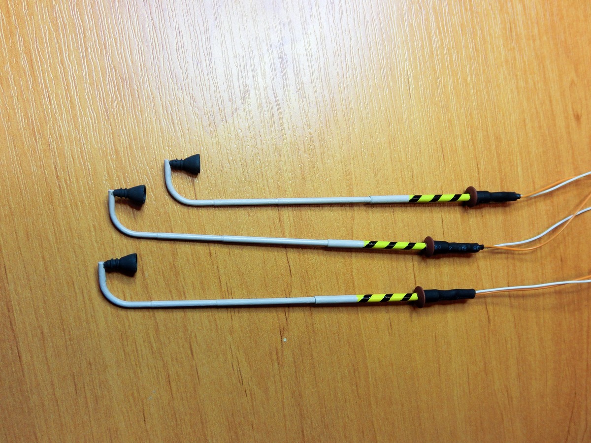

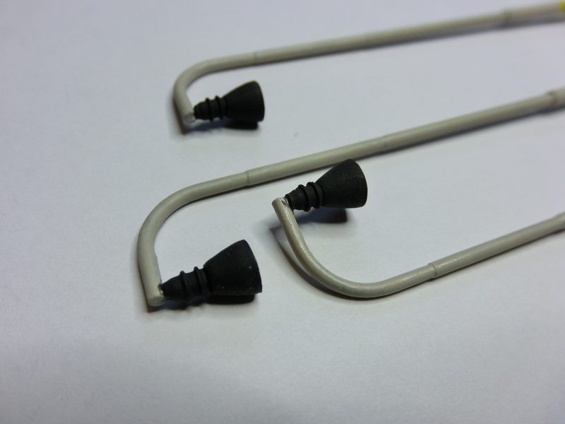

Zkusil jsem vyrobit nádražní osvětlení z mosazné trubičky 2,0/1,2 mm. Dvakrát sem ji v chloridu železitém ztenčil a poté vyleštil. (cena za jeden sloup trubičky je 7Kč)
Použil jsem jednu bužírku smrštovací na spodek sloupu. Výzva pro mě byl cylindr použil jsem na výrobu: mosaznou trubičku, bužírku a drátek.
Jako zdroj světla SMS LED teplá bílá (šuplíkové zásoby). Použil jsem barvy Humbrol a to: Gloss 69, Gloss 21, Matt 28 a Matt 67 na cylindry.
Když spočítám trubičky,LED,bužírku,barvy a štetec tak mě při 40 ks lamp vyšla cena jedné na 17 Kč. Bez chloridu ten mám doma.
Fotografie s postupem a malým návodem najdete na https://ulozto.cz/!4cKz8GbkU/nadrazni-lampa-zip
Snad to bude někomu pro inspiraci.
Bylo potřeba udělat si malou ohýbačku, jelikož ohýbat trubičky třeba o nějakou trubku bylo špatně, protože se mi místě zeslabení ulomila.
Je to piplačka, ale mě se to líbí a jsem s prací spokojen.
Ještě poznámka: cylindr mi trval v průměru od začátku až po natření a osazení LED 10 min.
Na případné dotazy odpovím.
