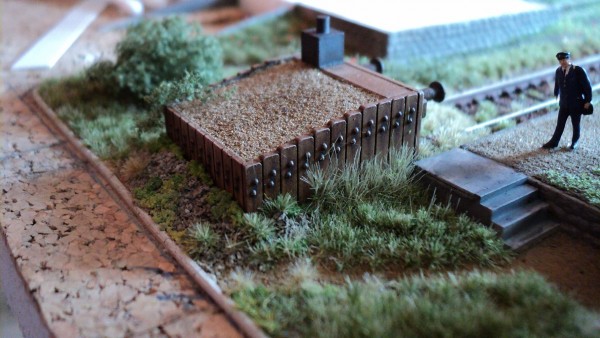

Chlapi, jakou barvou rozsvítit šturc pokud se bavíme o druhé epoše ? Předem se omlouvám pokud to tu už je, jen jsem to nenašel.

Vypadá to, že v té době byla návěst POSUN ZAKÁZÁN návěštěna modrým světlem jako dnes. Otázkou je spíš zada se v té době zaražedla osvětlovala a zda na nich návěst POSUN ZAKÁZÁN bývala používána.

Aha, no nebude to určitě první ani poslední technická chyba kterou udělám (s tím zarážedlem). Ale už je tam. Petrolejku to má, barevný sklíčko nejspíš taky (nebo taky ne), tak pokud tam dám modrou bludičku tak už víc škody napáchat nemůžu.

Ale na tomhle šturcu jde o návěst Stůj kolej uzavřena, která byla černobílá. Takže prosvítit bílým světlem. Pokud by tam byla návěst Posun zakázán (modrý čtverec s bílým okrajem postavený na špičce) tak tam mohlo být uprostřed čtverce malé modré světlo.

Ano, pokud jde o návěstidlo, které je součástí tohoto šturce, tak je to pravda. V Německu i v našem pohraničí se používala uvedená návěst, nevím, jak ve zbytku území. Dnes se používá Posun zakázán. (Ale např. pražské metro má šturce (uzávěry koleje) označené pouze návěstí Stůj kolej uzavřena, příp. v kombinaci s červeným světlem. Modrý čtverec postavený na vrcholu nepoužívá - http://www.metroweb.cz/metro/navestidla/navesti.htm.)

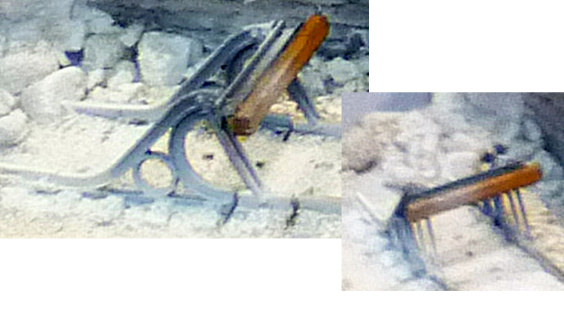

Šturc na modelovém kolejišti HO - foto z vídeňského veletrhu v r. 2012 (sorry za kvalitu - je to výřez ze širokého záběru http://www.honzikovyvlacky.cz/wp-content/gallery/veletrh-viden-08/p1080685_1k.jpg...).
Ale vyhrál si s tím ... (pokud to není koupené).

Pozor na barvy ve II.epoše.Před rokem 1939 byla návěst volno barva "bílá" a výstraha "zelená".Zde by bylo třeba,aby upřesnili stav návěstní historici.Na prvním obrázku od Naschuda je německá návěst "posun" obdoba našeho seřaďovacího návěstidla a má tři návěstní polohy.

milan ferdián píše:Pozor na barvy ve II.epoše.Před rokem 1939 byla návěst volno barva "bílá" a výstraha "zelená".Zde by bylo třeba,aby upřesnili stav návěstní historici.Na prvním obrázku od Naschuda je německá návěst "posun" obdoba našeho seřaďovacího návěstidla a má tři návěstní polohy.
-halt-...........................rovina
-fahrverbot aufgehoben-.....šikmo
-gleissperre ist abgelegt-.....svisle
Prosím němčináře přesně přeložit.
Stůj
zákaz jízdy zrušen
výkolejka (kolejová zábrana) je odložená (doslovný překlad, ale význam je jasný)
Na tom šturci je návěst samozřejmě pevná ve vodorovné poloze ...

Chlapi, díky. Tak tam mám dát bílou, lehce šmrncnutou do žluta?

Naschud píše:Chlapi, díky. Tak tam mám dát bílou, lehce šmrncnutou do žluta?
jo, imitaci petrolejky ... (nebo original petrolejku :D )

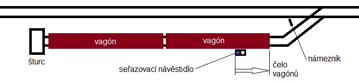

Zdravím, oživím toto starší téma dotazem. Je možné za nějakých podmínek odstavit vagóny ve šturcu tak, že jejich čelo je již za seřazovacím návěstidlem, ale ještě před námezníkem, viz obrázek?
