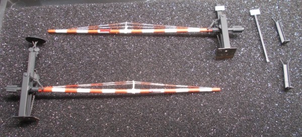

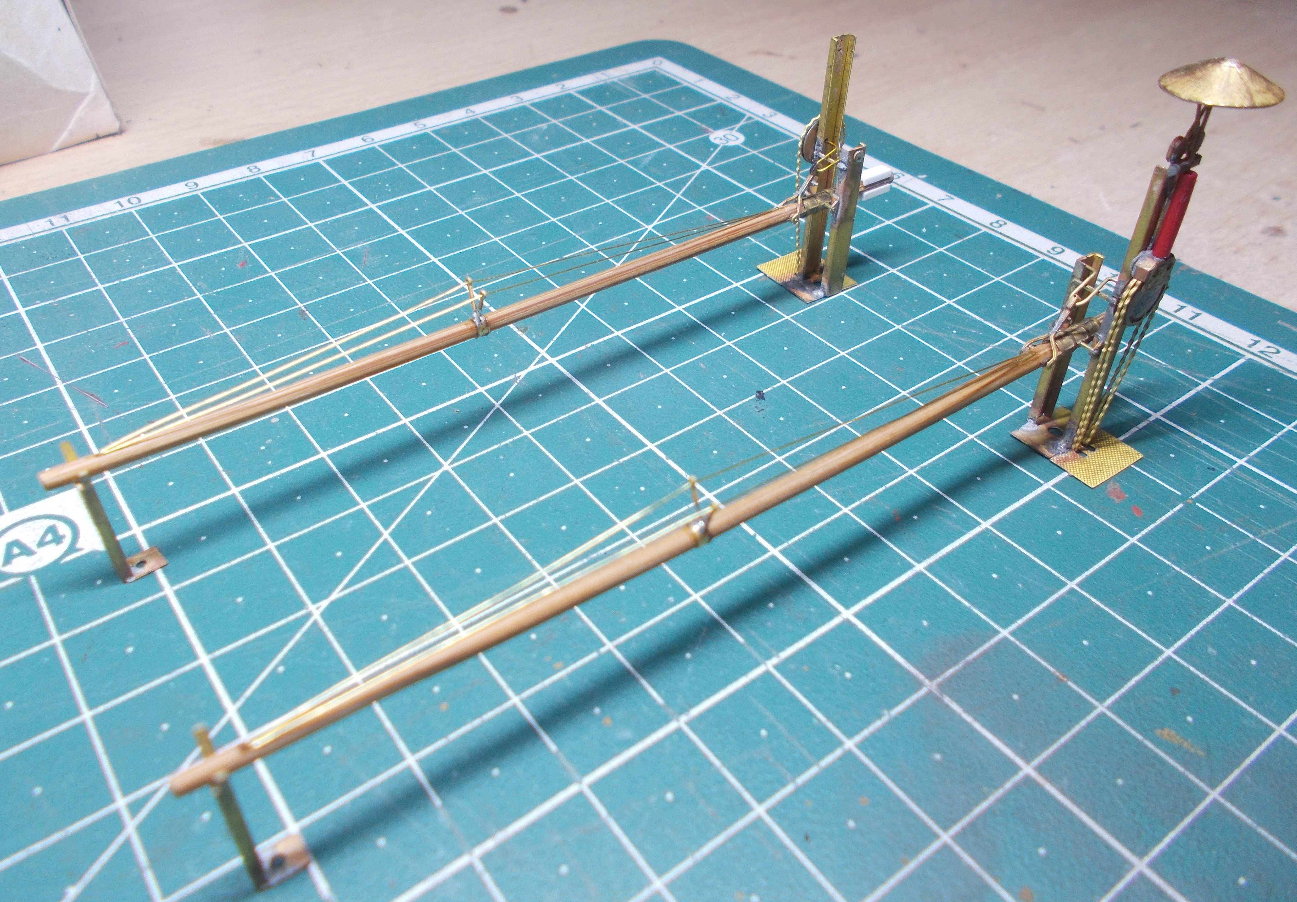

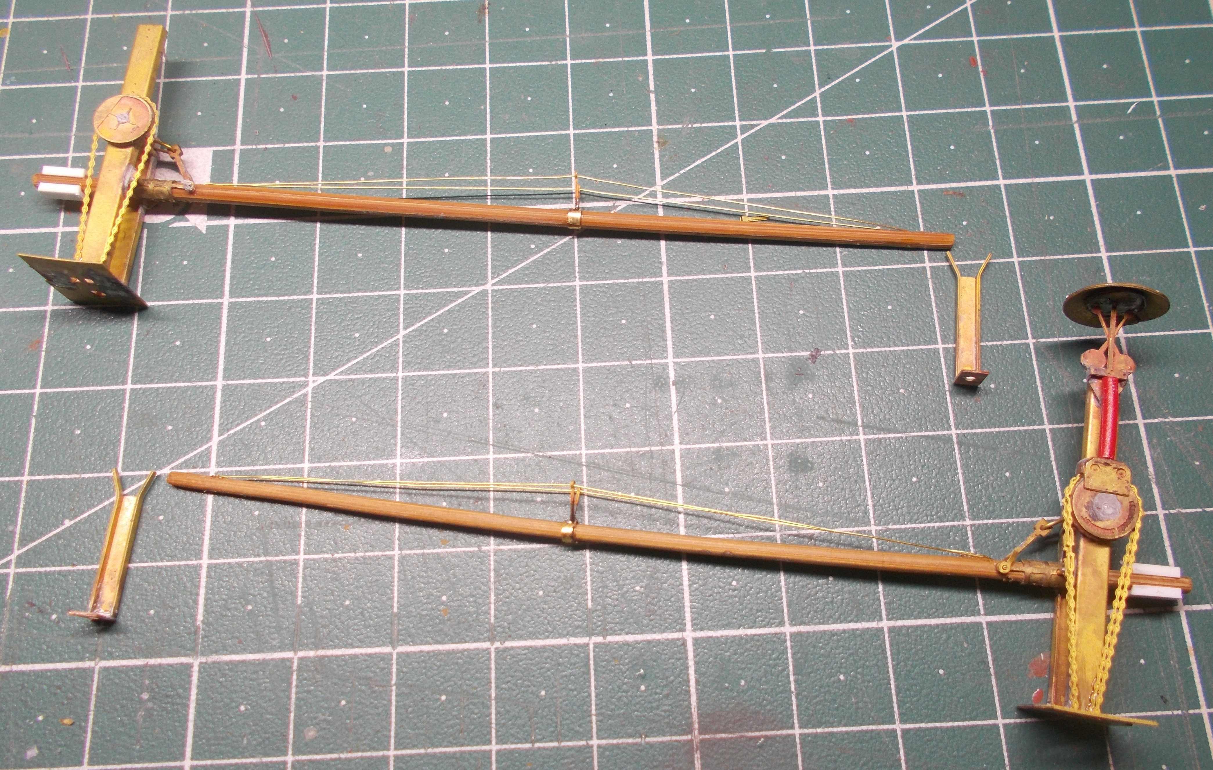

Příspěvekod Milan.D. » úte 12 srp, 2025 3:51 pm
Kvůli momentálnímu nedostatku jiných stavebnic, jsem sáhl do šuplíku po stavebnici závor PZM 1 od Hekttora. Když jsem se do nich chtěl pustit už dřív, narazil jsem na nečekaný problém, výrobce doporučuje použít na břevna dřevěné špejle o průměru 1,8mm. Normální špejle má ale 3 mm, ideální by byla špejle o průměru 2 mm a tročku zbrousit. Pak jsem jednou u vietnamců v obchodě narazil na bambusové špejle o průměru 2mm balené po pěti kusech, takže břevna byli vyřešené. Pokud bych závory stavěl jako maketu, je hotovo za jeden večer. Chtěl jsem ale závory funkční a tak bylo potřeba postupovat trochu s rozmyslem aby vše fungovalo jak má. Kliku mezi stojinami jsem nahradil naohýbaným drátkem. Závaží v leptu chybí i když je na něj v návodu odkaz, takže jsem jej vyrobil z profilu evergreen. Taky chybí typické kryty ozubených kol na stojanu se zvonkem. Doplnil jsem jen drátové napínáky na vrchní stranu břeven. Jinak to celé jde sestavit celkem bez problémů. Přejezdové kříže nebudou použity, protože v sedmdesátých letech, jimi přejezdy se závorami vybaveny nebyli. Dodám pouze tabulku s nápisem jak se chovat na přejezdu. Pohon budu řešit pomocí serva až podle situace na kolejišti. Momentálně je vše připraveno pro lakování, až bude hotovo tak se pochlubím.

Příspěvekod Zdenek Valter » úte 12 srp, 2025 6:05 pm
Jak budeš řešit zvedání břeven?
Zdenek Valter
Příspěvky: 3392
Bydliště: Ústí n.L.
Re: železniční přejezd se závorami
Příspěvekod Milan.D. » úte 12 srp, 2025 6:13 pm
Zespodu břevna je předvrtaný otvor pro malé očko z leptu, do kterého povede táhlo od serva.

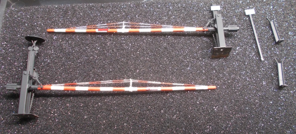

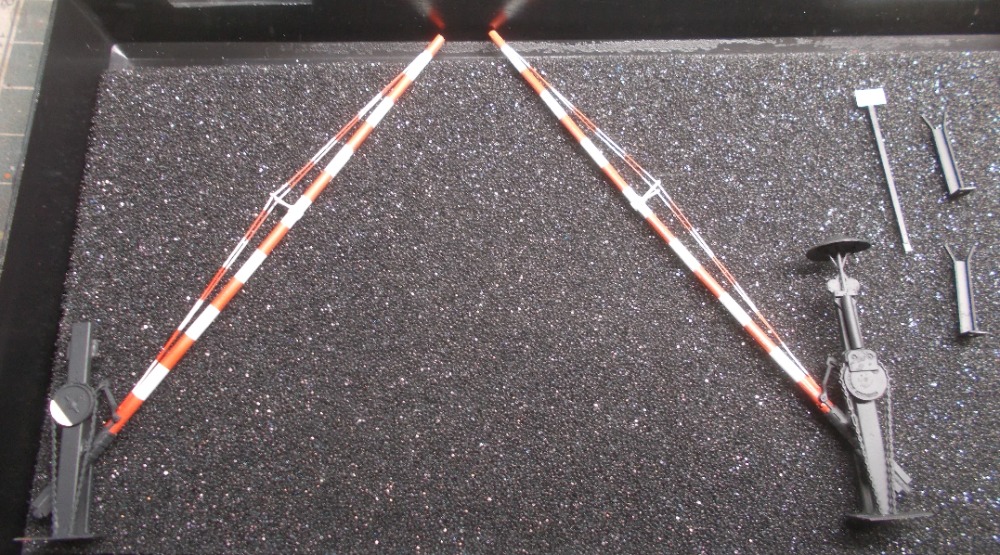

Závory jsou hotové, zatím čisté bez patiny. Podoba ze sedmdesátých let, takže bez výstražných křížů. Řešil jsem jakou barvou má začínat červenobíle pruhované břevno a jestli má být část břevna u stojiny černá. prošel jsem spoustu fotek a zjistil, že je to u každých závor jinak. někde je břevno pruhované komplet celé, jinde začínají pruhy až za stojinou a část u závaží a stojiny je taky černá. Někdy začíná pruhování bílým pruhem, někdy červeným. Stejně tak napínací dráty břeven, někde jsou celé bílé, někde pruhované jako břevna. Nakonec jsem jednu z možností vybral. Doplnil jsem už jen varovnou tabulku a odrazky na břevna. U těch odrazek jsem se snažil zjistit, od kdy byli na břevna montovány, nejstarší jsem viděl na fotkách datovaných rokem 1963. Takže prozatím mám hotovo, ovládání servem budu řešit až podle konkrétní situace na plánovaném kolejišti.
