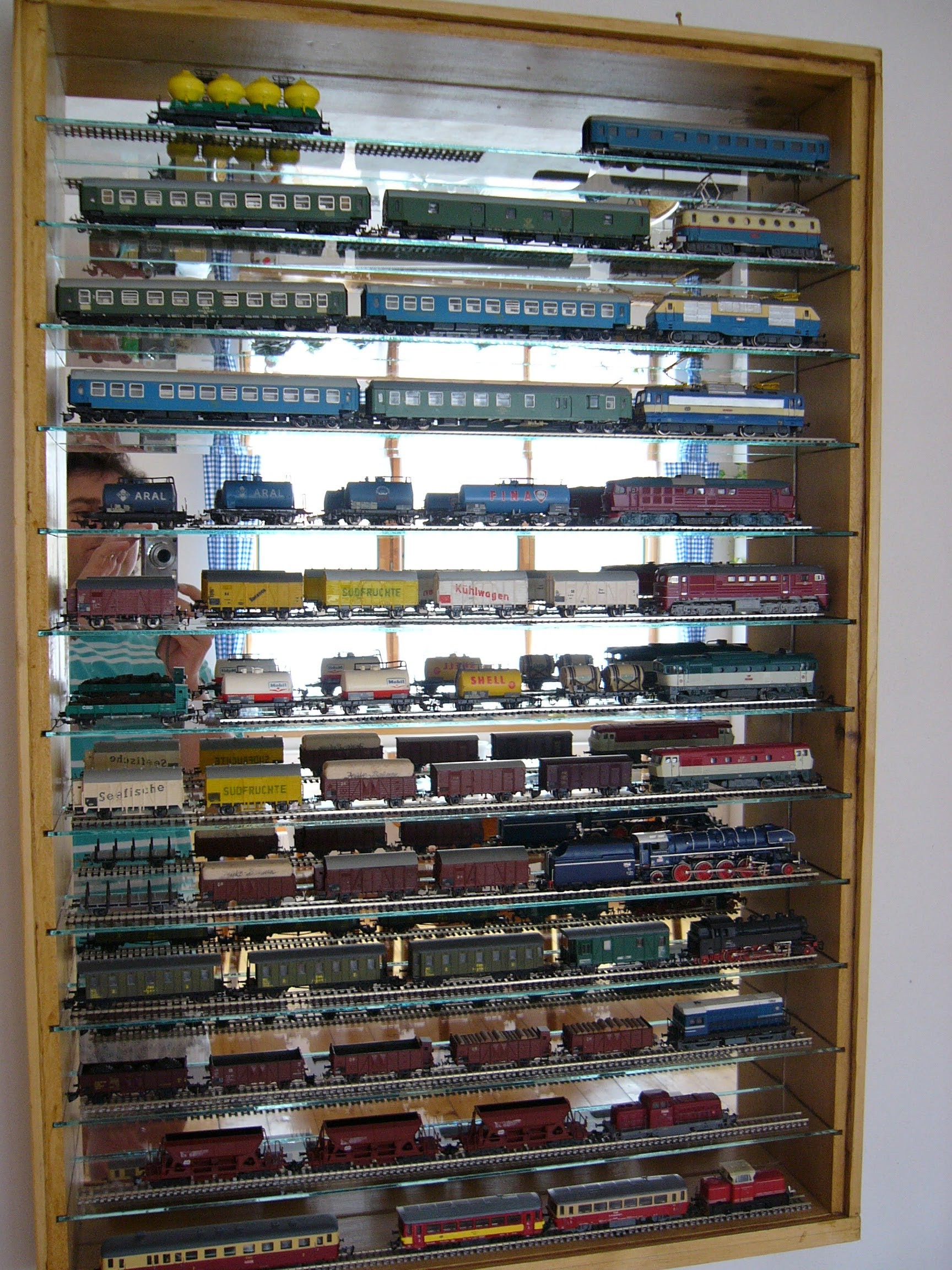

Vracím se tady k tomu příspěvku z roku 2017 a rovnou bych s dovolením položil tadyhle na Radka pár dotazů, protože uvažuju o stavbu podobné vitríny - byť s jinými rozměry:
1. Materiál lamino hladké tl 16 - to je klasická nábytková dřevotříska na kuchyňské linky a spol: jak je celá sestava těžká a pevná, nekroutí se po těch čtyřech letech v "provozu"?
2. Jak jsou spojeny jedotlivé police se zády a čelem - na čep? Nebo je do čela/zad vyfrézovaná drážka tl 16?
3. Prachotěsná úprava skel - funguje to, nebo se na modely stejně práší?
4. Jak je vyřešená prachotěsnost v místě, kde se překrývají skleněné tabule?
5. Ta "světlost" cca 75 x 45 je to v pohodě, nebo by to sneslo větší/menší?
6. Dvojkolí jsou v drážkách, nebo do těch drážek musely přijít kolejnicové pruty?
Díky předem.

Příspěvekod radekkrupka » čtv 10 bře, 2022 8:13 pm
spokojenost na 100%. Vzhledem k rozměrům to chce jenom opatrné pomalejší otevírání.
ad 1 - těžlá docela je, ale dokázal jsem to osadit na zeď bez problému ve dvou lidech, je to normálně přivrtané do zdi přes záda. Tvar drží.
ad 2 - nevím přesně (dělal to stolař), tipuju na dřevěné kolíky. Police nejsou rozebiratelné.
ad 3+4 - Nepráší se tam vůbec. Překvapivě ani mezerou mezi přesahy skel uprostřed. Zřejmě je přesah natolik velký, že se tudy nepráší.
ad 5 - rozměr pro TT ideál. Dobře se manipuluje s modely, nezmenšoval bych.
ad 6 - Jsou to drážky, modely stojí dvojkolími přímo v nich (je to řešení převzaté z malé železnice)

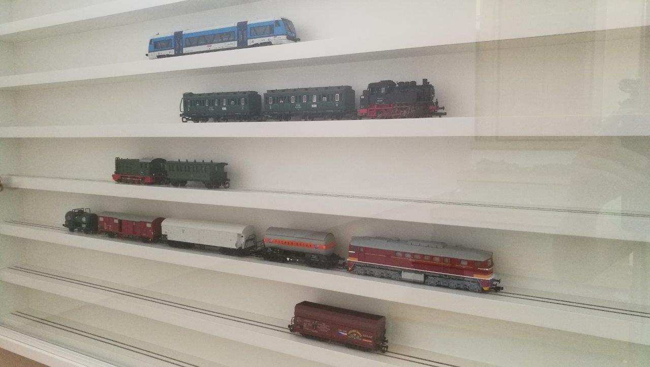

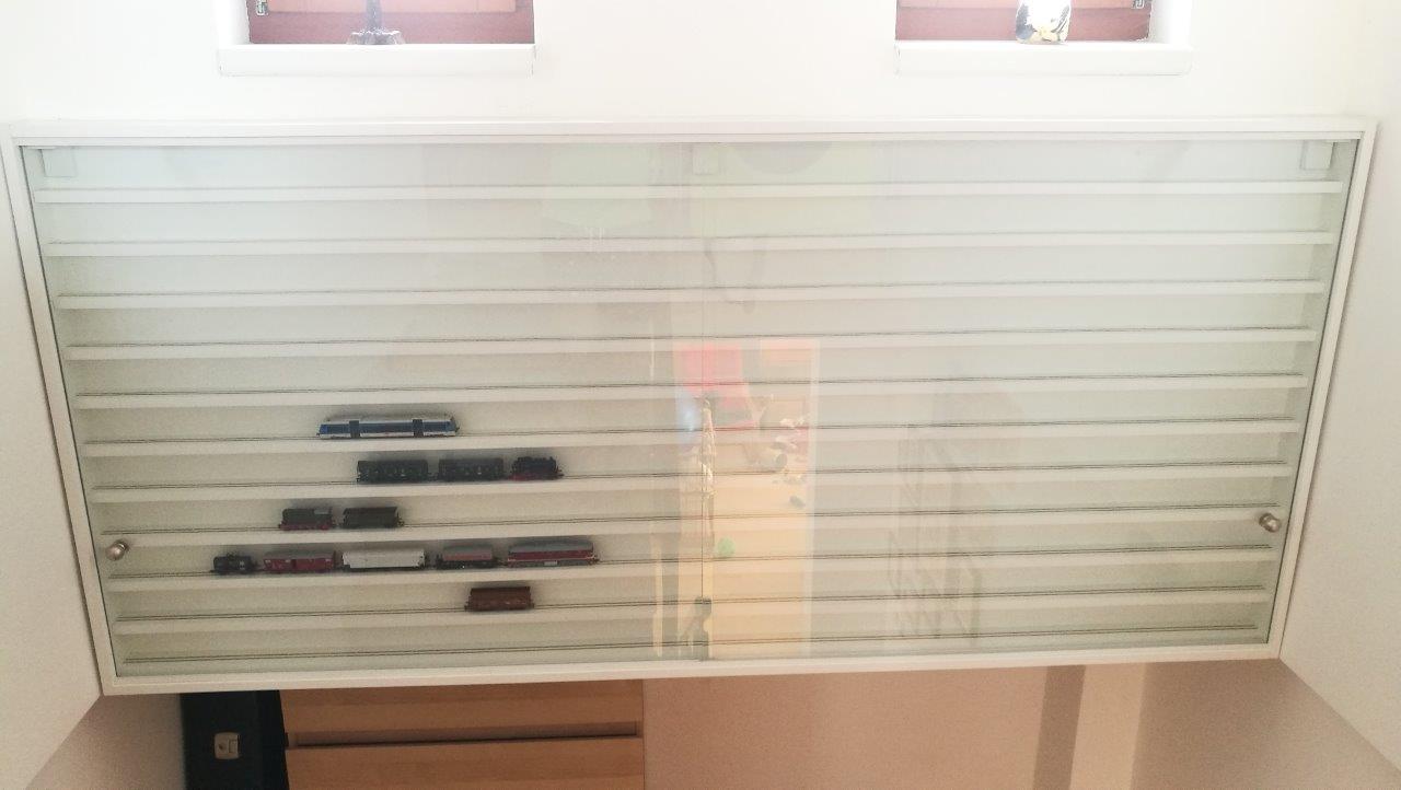

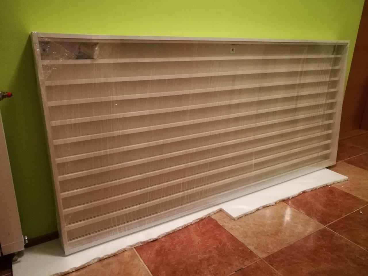

Příspěvekod radekkrupka » čtv 10 bře, 2022 8:22 pm
Pár fotek, čerstvě po výrobě...

Příspěvekod Fox » pát 11 bře, 2022 8:38 am
Před časem jsem si pořídil toto: https://www.rostoucinabytek.eu/Vitrina- ... IQAvD_BwE#

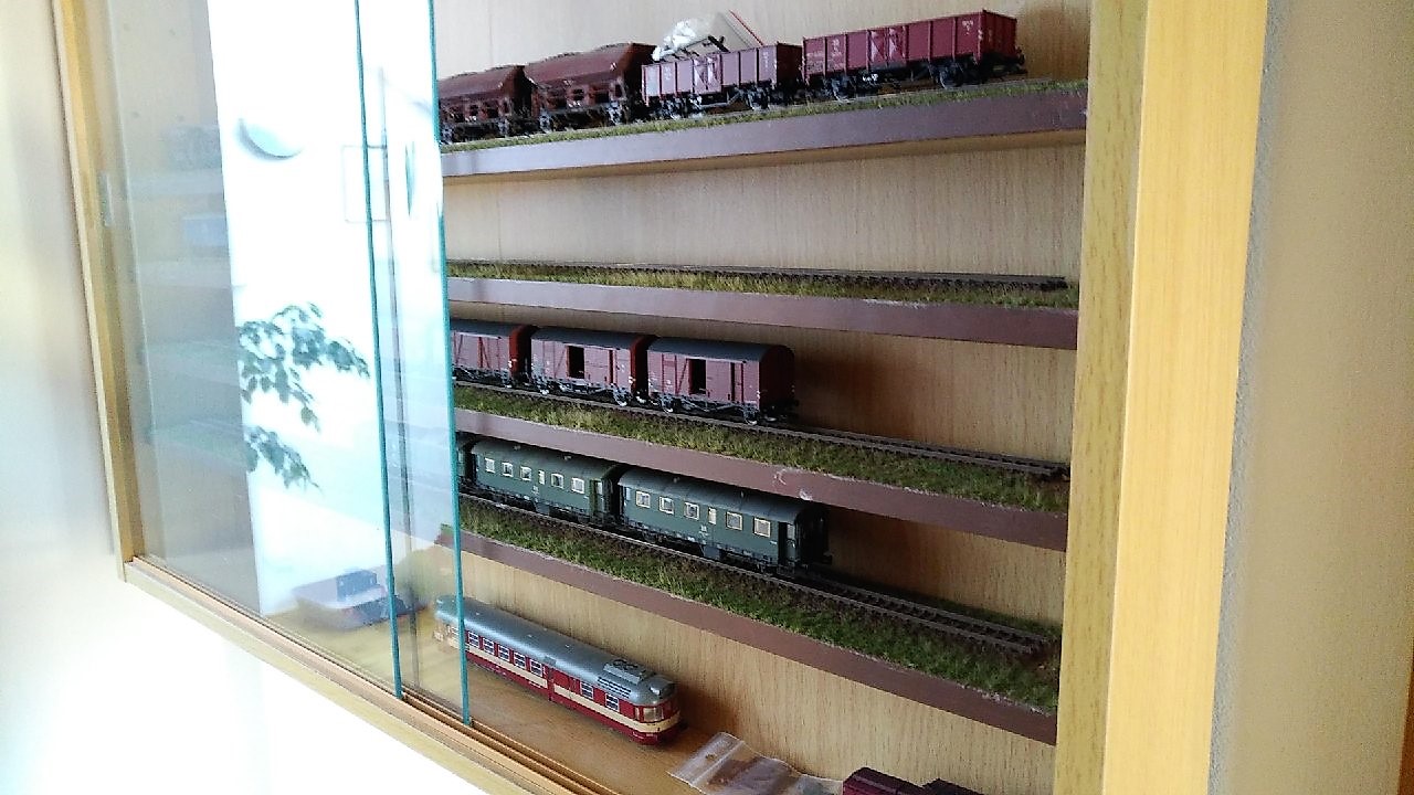

Má to jen 4 poličky, další se nedají dokoupit ale dají se dodělat (k tomu jsem se zatím nedokopal), otvory na kolíčky v bocích jsou. Poličky jsem přeměnil na úseky "širé tratě". Viz narychlo pořízená momentka.
TT, DR5000, Z21, iTrain...

Příspěvekod Stanislav » pon 17 říj, 2022 8:55 pm
Vyrobil jsem takou jednoduchou, dřevěný rám, záda zrdcadlo, a u větší výztuhy poliček páseky skla.

Příspěvekod Fíkus » ned 23 říj, 2022 9:42 am
dovolím si kapku hodit radu z oboru - když lamino tak 18, nedělejte to ze 16tky, není to klasická tlouštka na nábytek a pevnost je diskutabilní, samozřejmě záleží na výrobci desek.
