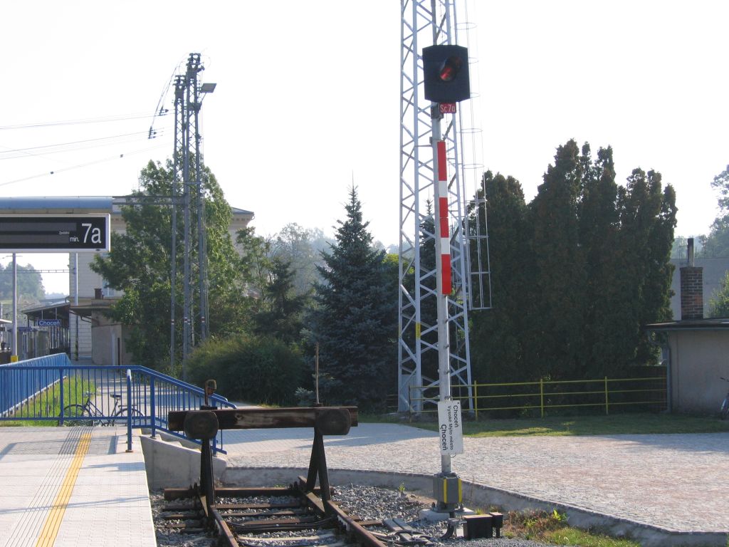

Kusá dopravní kolej
Praha hl.n. - nástupiště 1a
Choceň - nástupiště 7a (převzato z http://www.chocen-litomysl.cz)
Šturce téměř standardní (ten v Chocni vypadá o něco lépe), místo návěsti Posun zakázán slouží návěst STŮJ. Důležité je, že červené pruhy na stožáru návěstidla jsou 2x širší než bílé - návěstidlo tedy platí pro jízdu i posun.

Příspěvekod rawen » ned 12 srp, 2012 6:30 pm
Možná hloupej dotaz, ale nemohlo by tam být namísto toho návěstidla "něco" nežeroucí elektriku? Když vlastně jediný stav je červená...

Příspěvekod kecu.p » ned 12 srp, 2012 7:03 pm
rawen píše:Možná hloupej dotaz, ale nemohlo by tam být namísto toho návěstidla "něco" nežeroucí elektriku? Když vlastně jediný stav je červená...
P.S.: viz Olomouc na pátém...
Ne, nemohlo ... pro vnitřní logiku SZZ, které musí vyhodnotit svícení červeného světla ukončující vlakovou cestu. Proto se osazují červené jednosvětelné návěstidla platná jak pro vlaky tak i pro posun ... viz i Praha Masarykovo nádraží s aktivací ESA xx v rámci výstavby Nového spojení.
Jinak žárovka 12V/20W používaná v návěstidlech AŽD toho za tu hodinu moc nespálí ... nemyslíte?

Příspěvekod BohousP » ned 12 srp, 2012 7:22 pm
kecu.p píše:
Dokonce se návěstní svítilny vyrábí už i v provedení LED http://www.azd.cz/admin/files/Dokumenty/pdf/Produkty/Kolejove/50-LED-navestni-svitilna.pdf. Výrobce AŽD sice příkon neuvádí, ale při 50 LED nebude asi vyšší než pár wattů.

Příspěvekod rawen » pon 13 srp, 2012 10:38 am
Nešlo mi ani tak o počet megawathodin, jako o princip - pokud SZZ kontroluje, jestli svítí červená žárovka za situace, kdy jiná svítit nemůže...
(Sorry, jsem vystudovaný analytik a od přírody šťoura. :D)
rawen
Příspěvky: 1995
Bydliště: Prostějov
Re: Zarážedlo, šturc, konec kusé koleje
Příspěvekod kecu.p » pon 13 srp, 2012 11:01 am
Je dáno, že vlaková cesta u RZZ končí vždy u hlavního návěstidla s návěstí stůj ... proto ve vnitřní logice SZZ je kontrolována tato podmínka ... pro postavení návěstidla na návěst dovolující jízdu, musí následující návěstidlo v uvažované vlakové cestě, u kterého má tato cesta končit, svítit patřičnou návěstí. Proto tam nestačí pouze "lízátko" nebo námezník "Konec vlakové cesty".

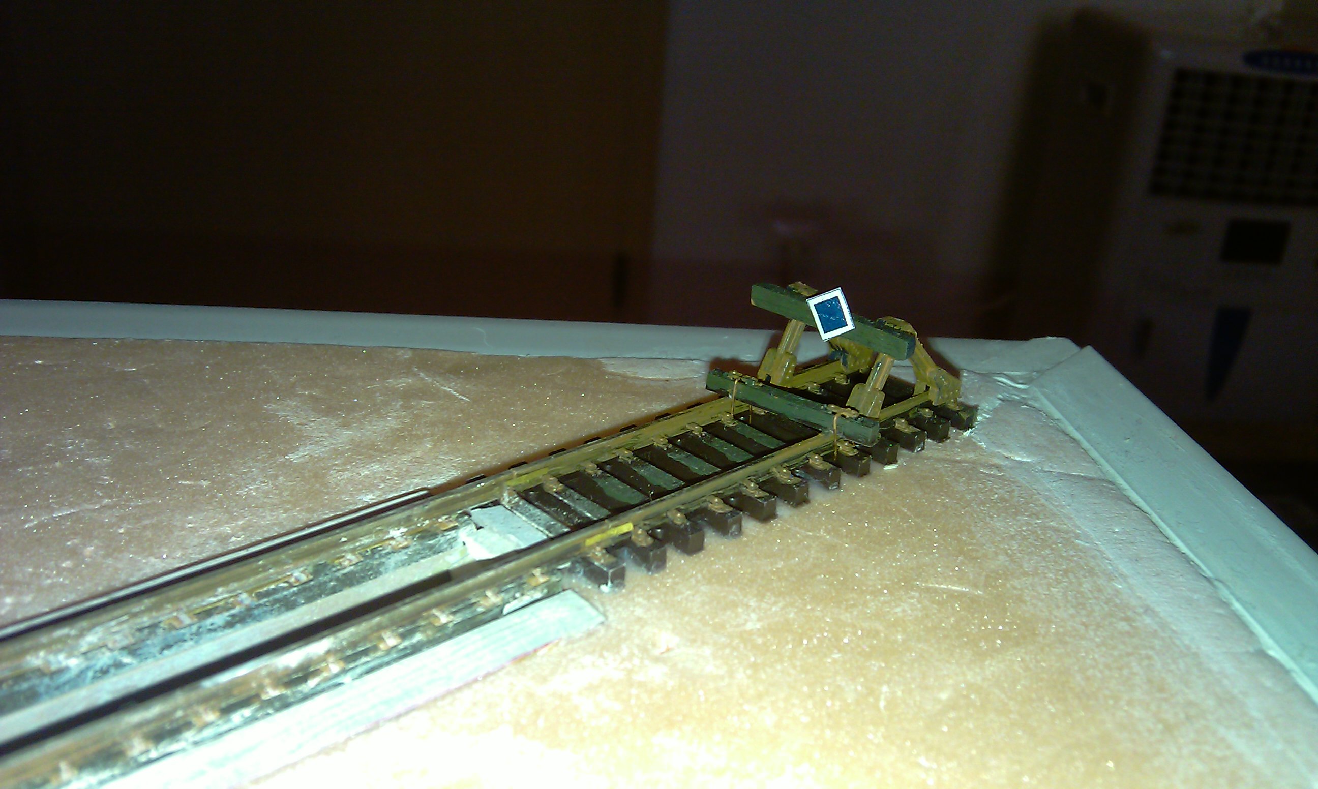

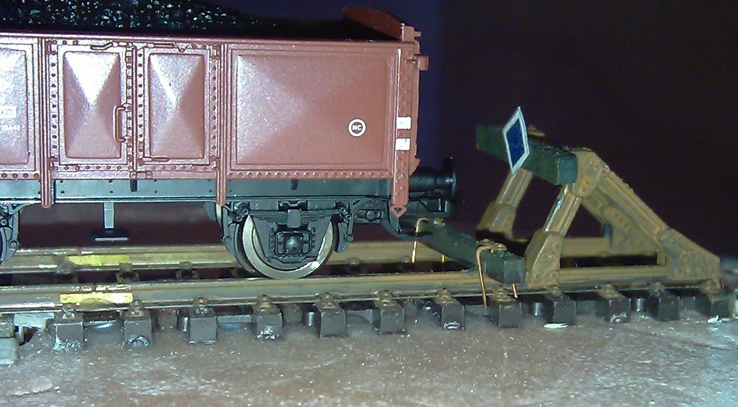

Příspěvekod BohousP » ned 07 črc, 2013 4:33 pm
Skoro rok tu bylo mrtvo ...
Na svem kolejisti jsem kolej s popelovou jamou ukoncil sturcem ze stavebnice Tillig. Krome nejake zakladni patiny (jeste prijde dokoncit po zasterkovani a zatravneni okoli) jsem mu doplnil navest Posun zakazan a prazec pres koleje, jak je to zvykem v nasich luzich a hajich ... A ouha - problem ... Prazec pres koleje je vysoky a zachytava za nej sprahlo, at je to 30 let stare BTTB, nebo i dnesni ... Prece jen, ta sprahla jsou ponekud nemodelova :( .
Takze bude nasledovat uprava - prazec pryc a na sturc prijdou narazniky ... Vozidla si nicit nechci ... Nebo mozna jeste vyzkousim jak by to vypadalo s tencim prazcem.

Příspěvekod kecu.p » pon 08 črc, 2013 6:09 am
on hlavně ten pražec je nemodelový ... když se podíváš na skutečný pražec ... je obdélníkového průřezu ... čtvercové jsou jen mostnice - zkus ten pražec udělat obdélníkový ... každopádně si myslím, že před tím šturcem je zbytečný

Příspěvekod BohousP » pon 08 črc, 2013 6:57 am
kecu.p píše:on hlavně ten pražec je nemodelový ... když se podíváš na skutečný pražec ... je obdélníkového průřezu ... čtvercové jsou jen mostnice - zkus ten pražec udělat obdélníkový ... každopádně si myslím, že před tím šturcem je zbytečný
Jo, je to tak. Ja pouzil zbytek z koleje. "Vymodeluji" si novy prazec a uvidim ... Dnes to byva v realu dost casto, i na nove prestavenych nadrazich - viz fotografii z Prahy hl.n. kousek vys.
Estetika nic moc :cry: ... ale levne a (snad) funkcni.
