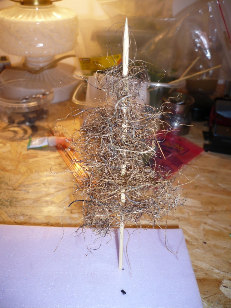

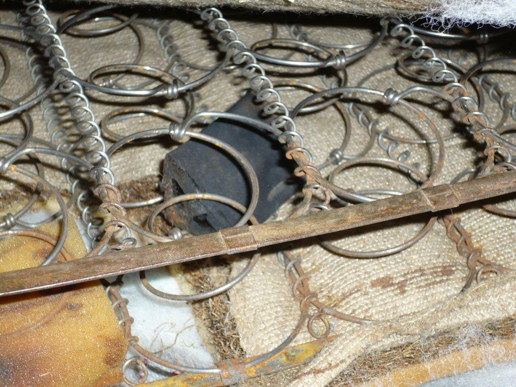

Příspěvekod saman55 » ned 20 úno, 2011 8:00 am

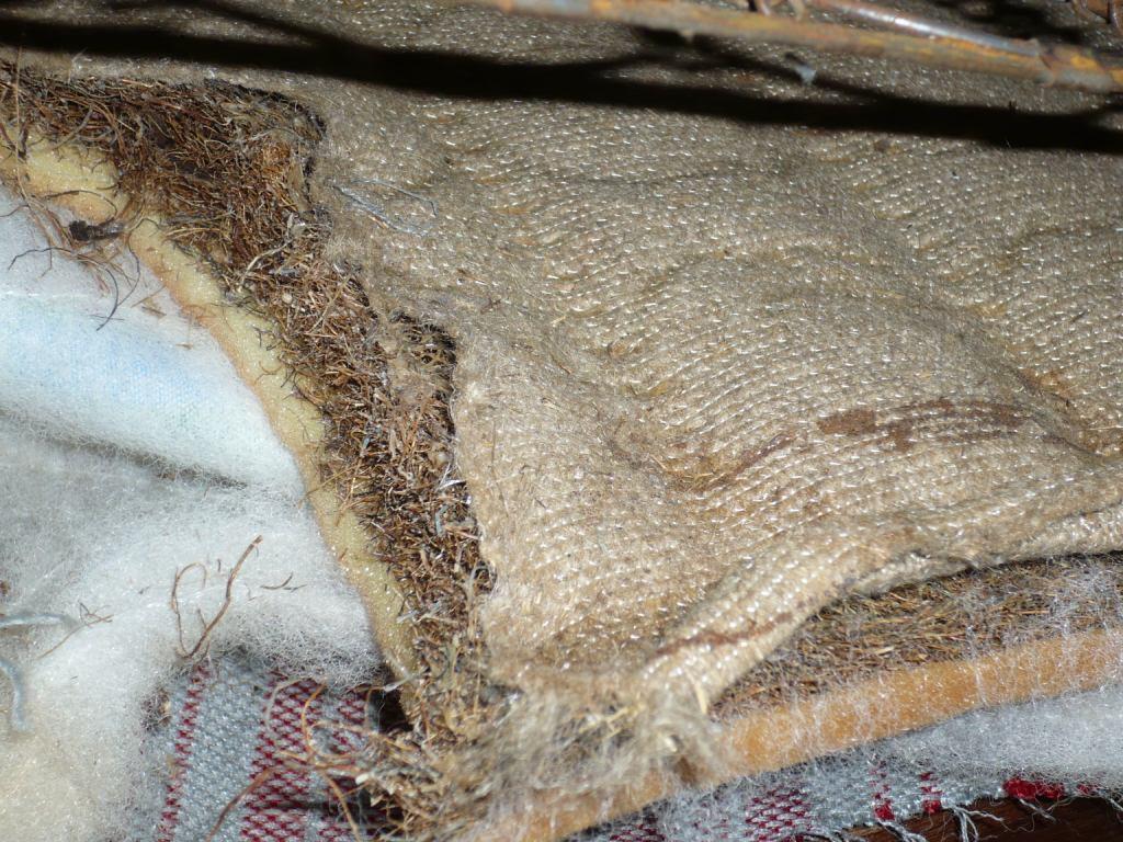

Rozebral jsem ženě perovou matraci a myslím si že je v ní podobný materíál co se po něm pídíte.Nejsou to gumožíně,spíš bych to typnul na kokos.Trhá se to skoro samo a stromky jsou z toho podobné těm z videa. :o

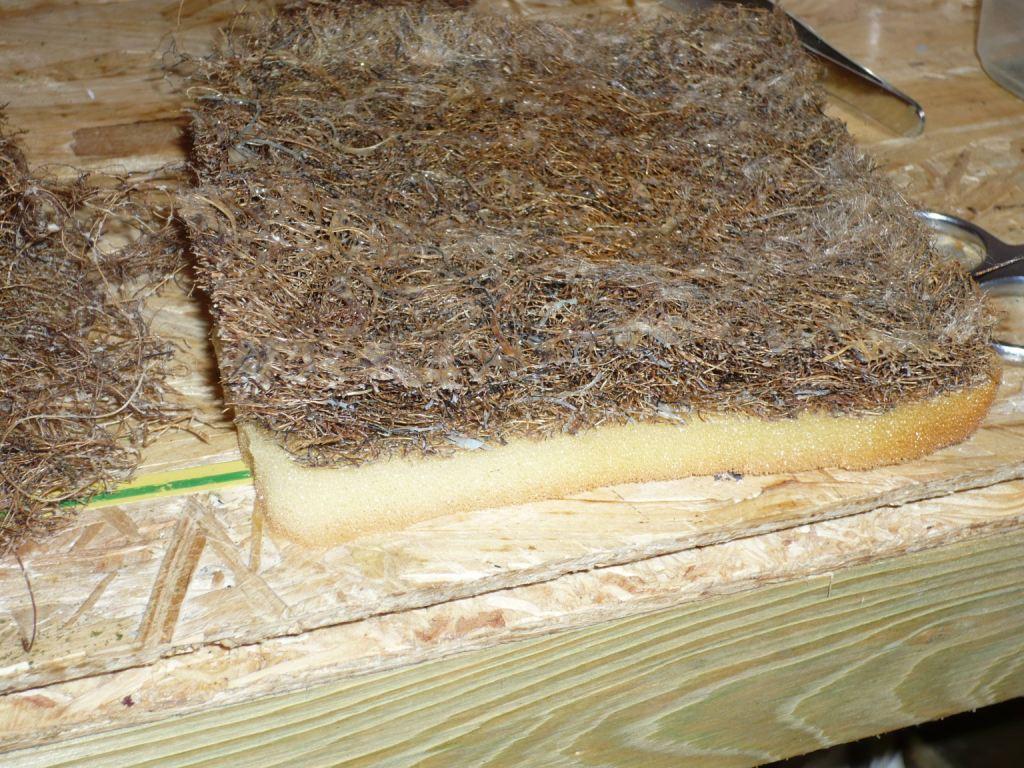

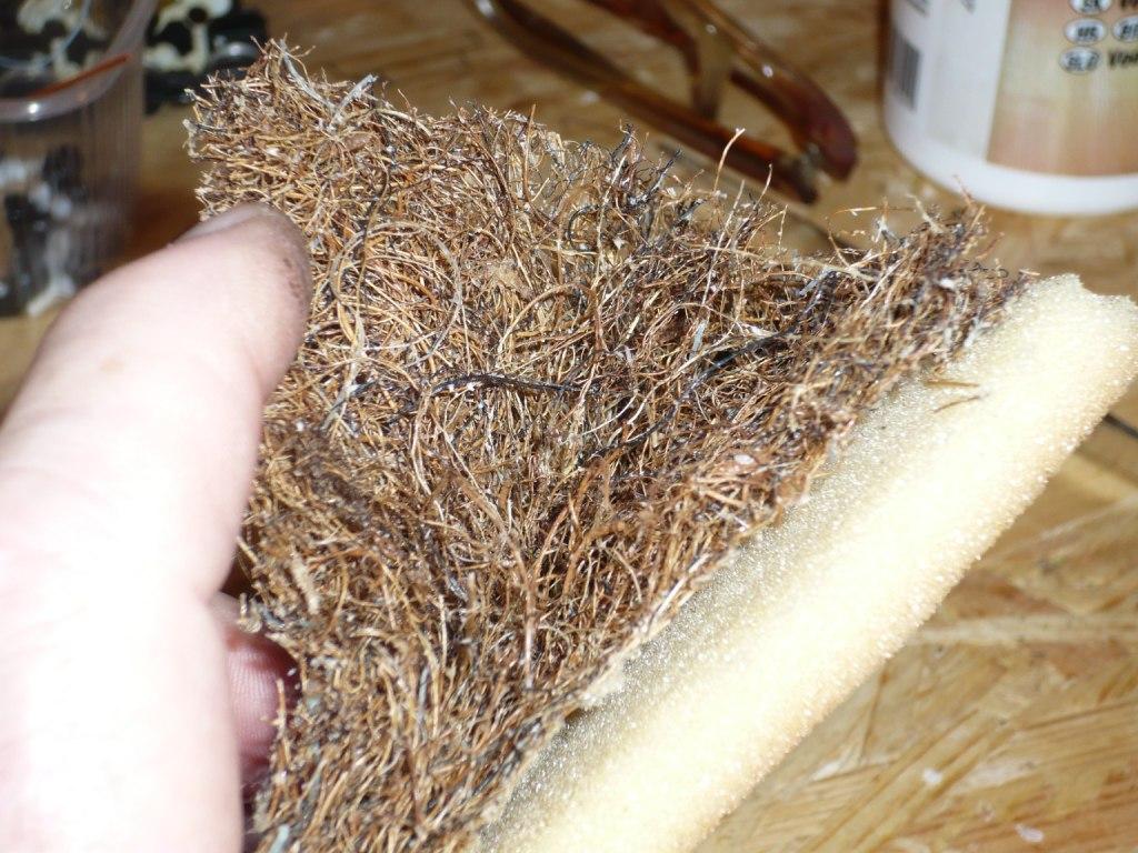

Příspěvekod saman55 » ned 20 úno, 2011 8:02 am
Zde další foto

Příspěvekod saman55 » ned 20 úno, 2011 8:05 am
A jak dopadla madrace

Příspěvekod saman55 » ned 20 úno, 2011 10:19 am

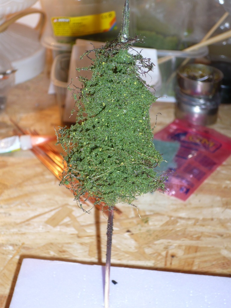

To máš pravdu ale u velkýho kolejiště to až tak nejde vyhnout se mu .nebude to velký les spíš menčí obory na různých místech.Je pravda že ten vyfocenej smrk je první generace.Asi sem použil moc posypu nebo nevhodnej ,ale kostra se mi zdá být dobrá. :?:

Příspěvekod greenery » ned 20 úno, 2011 10:34 am
...koukni ještě sem http://www.modellbahn-community.net/for ... 19/p1.html (dole na stránce)
Používá taky ten bílý trhanec, nebo co to je. A pak to celý stříkne na hnědo ! A má recht - ty natrhané kousky jsou řidší, a znázorňují jemné větvičky a ne rovnou jehličí. No a pak to něčím zeleným dodělat, asi posypat. Já to ještě nezkoušel, ale už nějakou dobu taky hledám jak na to. A navíc, smrky v hustém lese mají jen zelené špičky, tam toho jehličí moc nespotřebuješ - spíš potřebuješ právě ty uschlé větve.
No a když se vrátím k Mininatur - z té největší plachty cca 50x60 cm - cena kolem 1000Kč - jich pak uděláš myslím hodně. Já si na zkoušku koupil jedno balení, to nejmenší - přijde mi, že je tam toho dost.

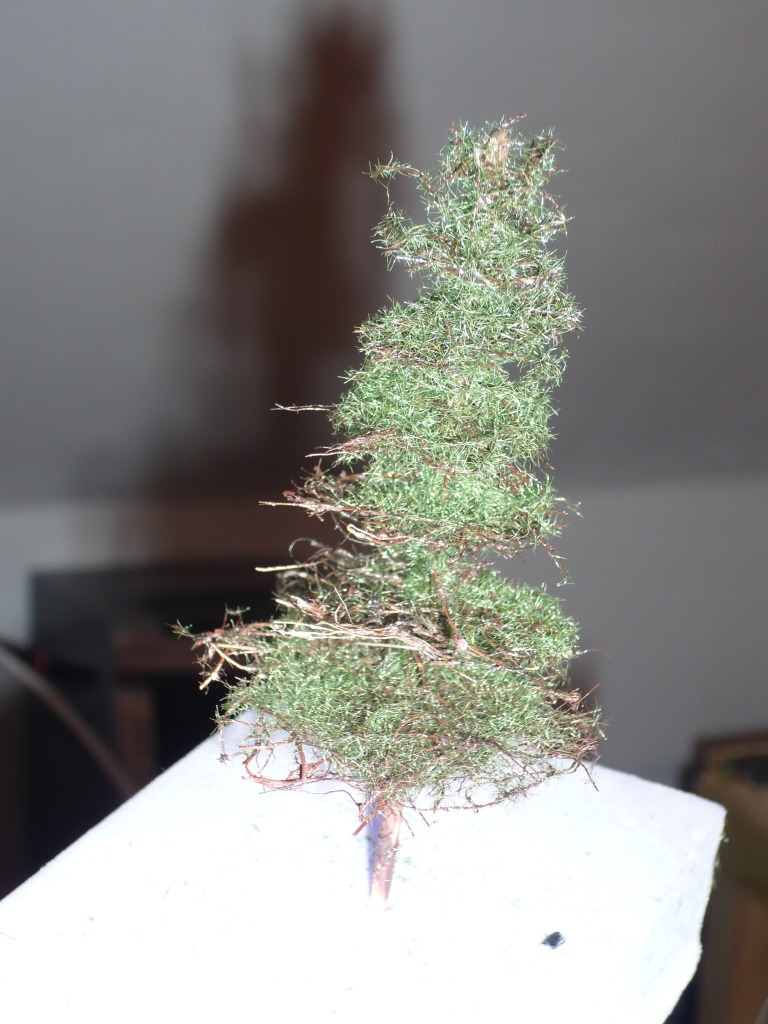

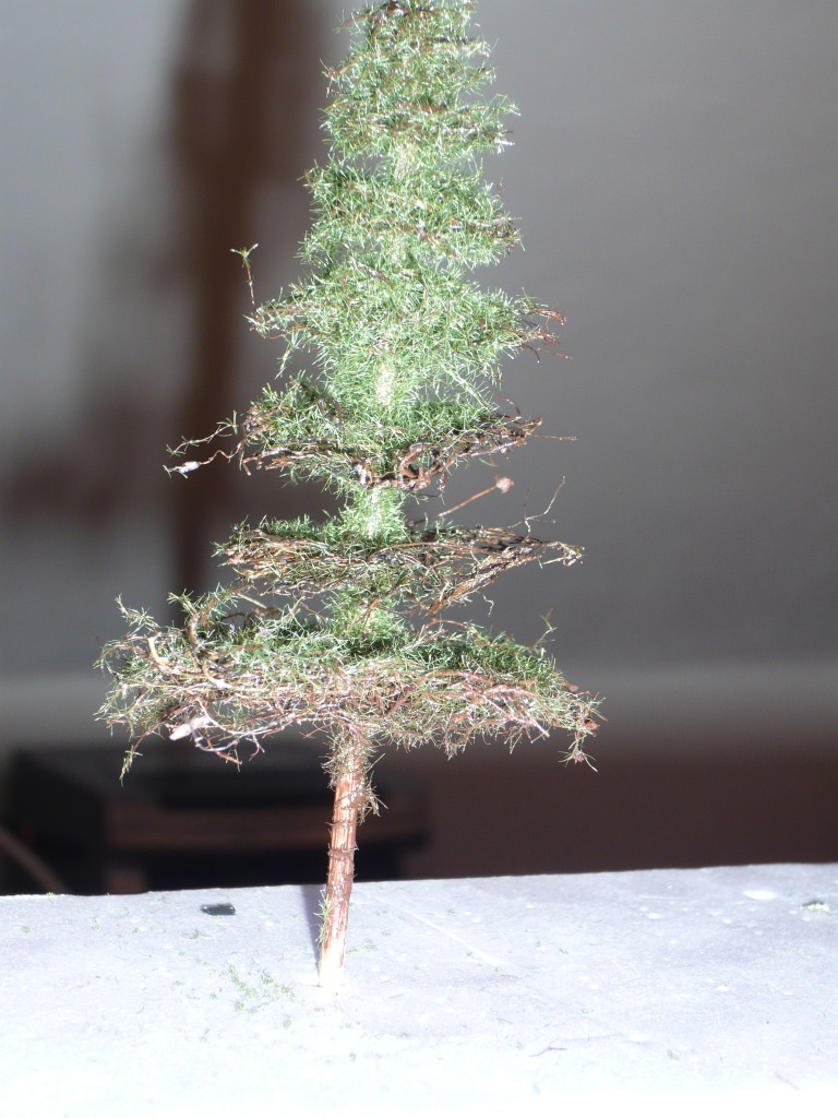

Příspěvekod saman55 » ned 20 úno, 2011 12:14 pm
Ta statika mě napadla taky a tady je výsledek

Příspěvekod miroslav lengyel » ned 20 úno, 2011 1:44 pm
To nevypadá vůbec špatně :D ,možná bych malinko před aplikací upravil vizáž,aby tak netrčely některé větve.Záleží na Tobě,aby strom nebyl jak vysoustružený :mrgreen:. Míra
