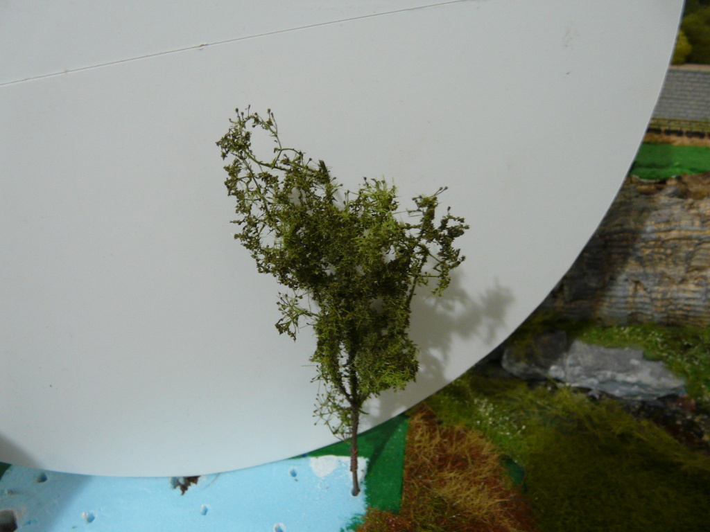

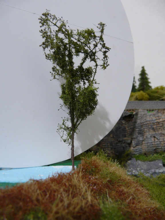

:wink: spíš sem to sbíral skoro po odkvětu

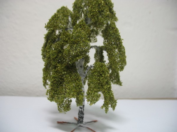

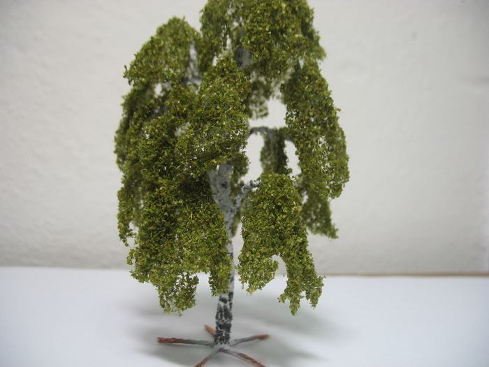

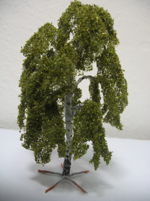

Tak jsem si taky vyzkoušel listnáča :).Použil jsem techniku toaletákem obalený měděný drát.Stříknutí surfaceru,potom bílou barvou a domalování černou Vallejo.Listový je Naturex od Poláka a zafixování lakem.Nejhorší je ten čas,který jsem u toho strávil,je to milionová bříza :D .Napadaj mě ještě nějaká vylepšení,ale na první stromek....za mě spokojenost :) .

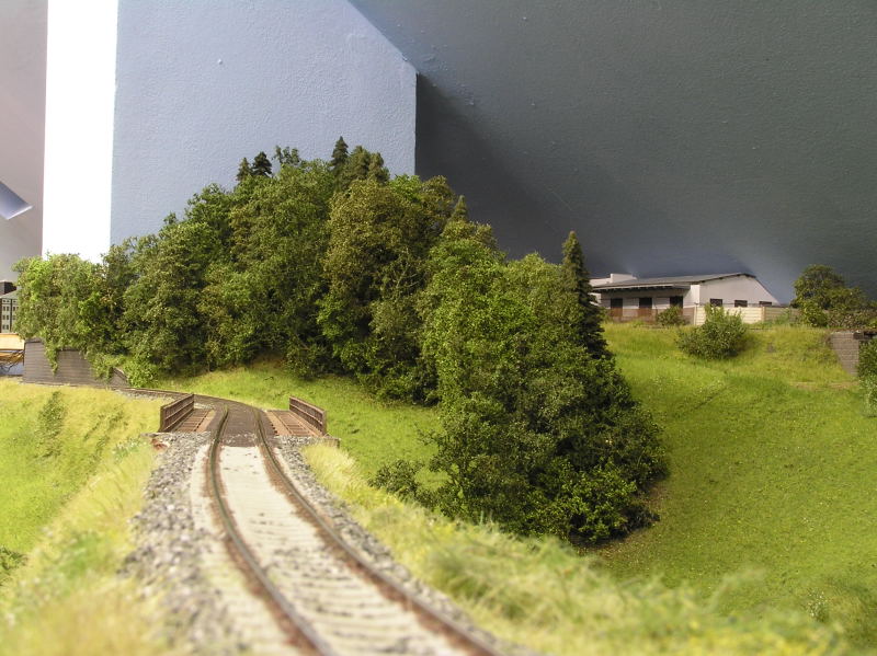

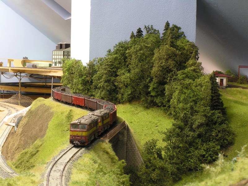

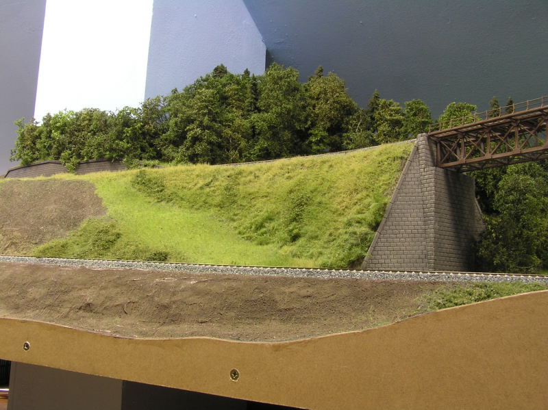

Jako soliterní strom něco co se tu ukazuje třeba od Norberta

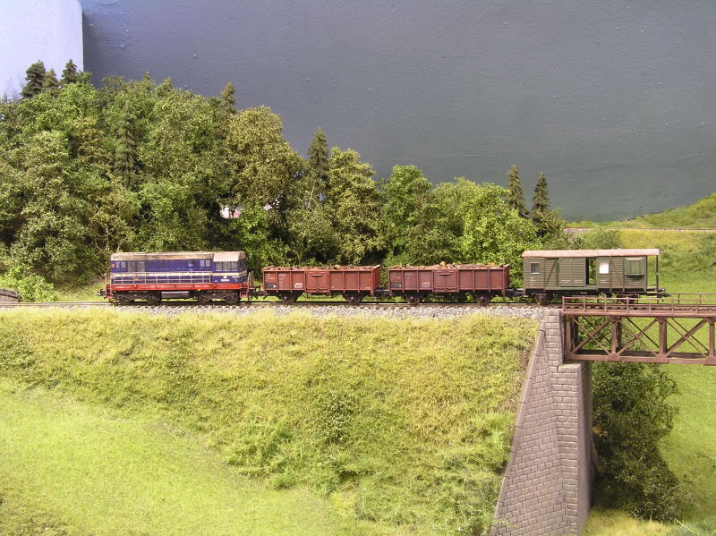

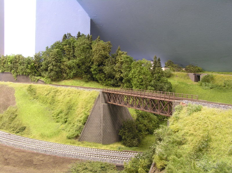

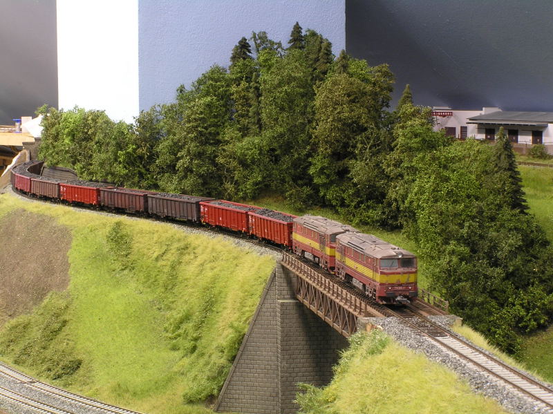

Ale jako masu lesa bych asi nejvíce doporučil merlík. Kostru z merlíka a zbytek si každý už dodělá doma. Nabarveno, posypáno zlehka statikou a pak listím. Největší problém vidím v úspěsném vypěstování merlíku. Úroda se podařila jen jednomu kolegovi, ostatním to pochcípalo.
Do lesa jsem jen použil pár jehličnanů od Tomáše Onderky z Nymburka. Je to ale jen pro rozbití jednolitosti listnáčů, i když jen listnatých lesů je u nás hodně. Zkusil jsem to takhle...

.... no vypadá to úchvatně. Předpokládám, že to je z nějaké divoké kytky, nebo je to merlík?
Neměl bys fotku (bez listí) - co to je, nebo třeba i postup výroby? :oops:

Teď jsem se na to zvlášť zaměřil a tyhle stromy jsou stejnak složené z takových koštat, že samostatně by vypadali strašně. Navíc když fotím skutečnou železnici nebo na to tak čumím, tak stejnak nevnímám jednotlivé stromy, ale celou masu a působí jen jako kulisa. Nejsou poznat ani jednotlivé lístečky, vetvičky, kmeny, .....
greenery píše:.... no vypadá to úchvatně. Předpokládám, že to je z nějaké divoké kytky, nebo je to merlík?
Je to skutečně ten merlík, nic jiného. Ten les na kopci na druhé straně nad tunelem je z košťat co zde ukazoval Tkadlec Jarda nahoře, ale merlík má mnohem lepší strukturu. Ten kopec příště předělám. Fotky bohužel tady nemám, jedině doma, když si vzpomenu:o)
Postup je: merlík namočen do tmavé barvy, potom posypáno přes hrubé síto nějakou zelenou statikou, myslím 6 mm, stříknuto rozprašovačem s ředěným lepidlem a zasypáno listím. Použil jsem na to asi 4 odstíny od poláka a ještě něco od Nocha.
