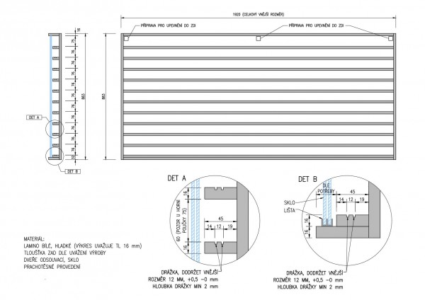

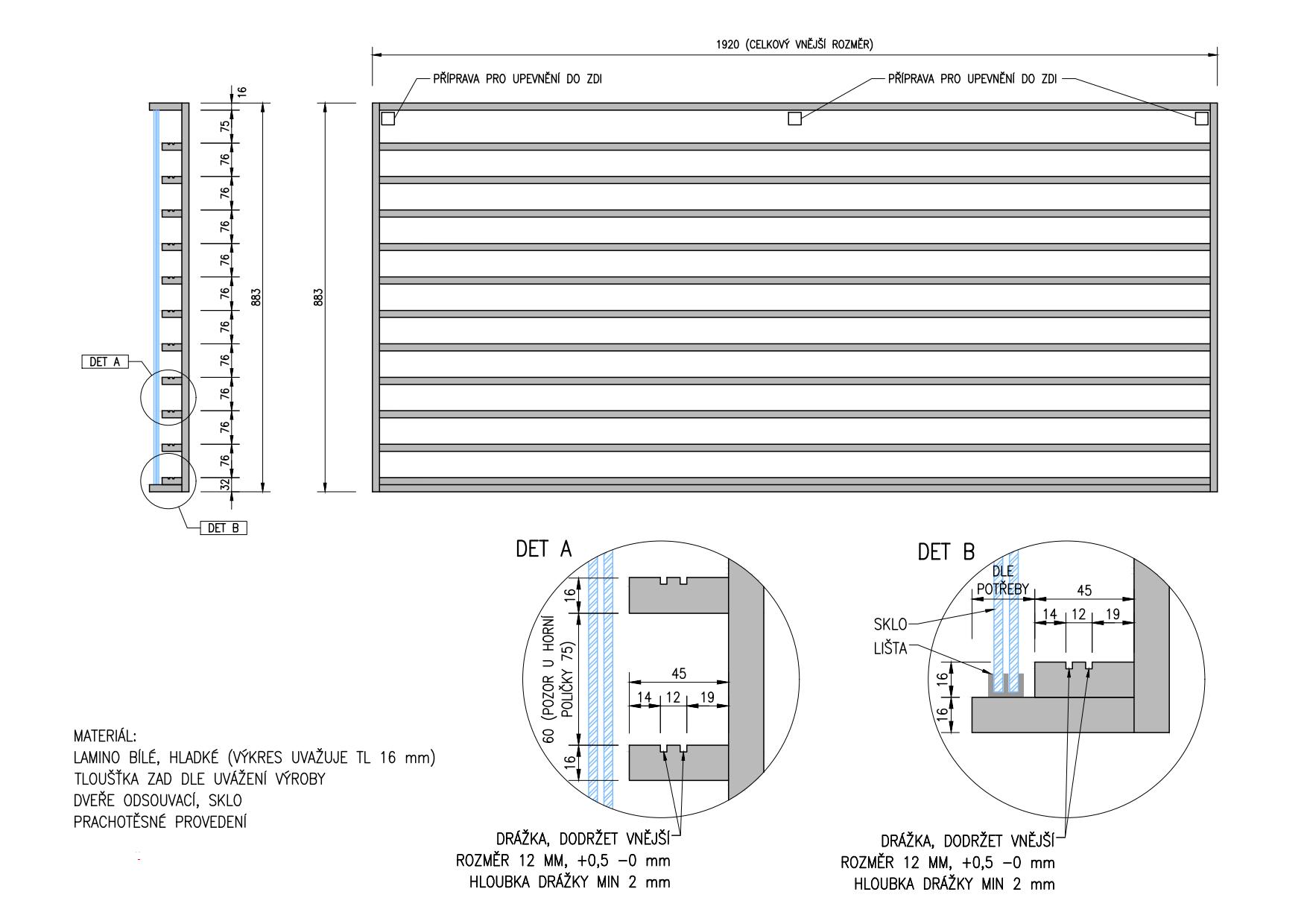

Já jsem si aktuálně nechal vyrobit toto od stoláře. Upřímně - je to na míru, má to velmi malou hloubku (tak akorát) a zároveň spoustu polic. Do polic jsem nechal vyfrézovat drážky, které by měly plnit funkci kolejnice. Pokud by se to neosvědčilo, položím tam flexi koleje a je to. Je to dělané pro TT.
Cena cca 5000,- za pěkný prostor pro 11 souprav délky 2m mi přijde celkem v pohodě... zejména srovnám-li to s vitrínou od lidlu.
Nemám prozatím vyzkoušeno. Jamile osadím a vyzkouším, můžu zájemcům poreferovat.
