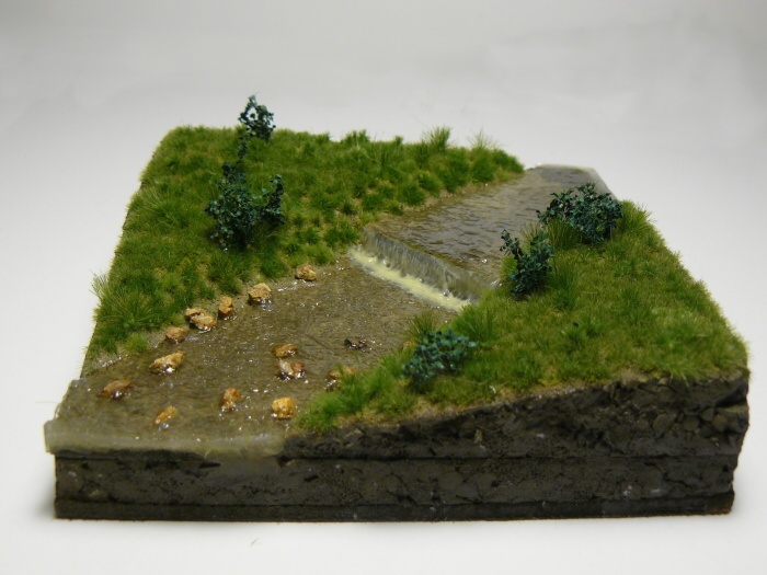

Tom píše:Můj první pokus o znázornění říčky.
Můžeš uvést nějaké detaily?

Příspěvekod Tom » sob 15 zář, 2012 3:38 pm
Myšpulín píše: Můžeš uvést nějaké detaily?
Nevím sice jaké, ale pokusím se uvést alespoň to základní. Použita byla modelová voda Langmesser a na "vlnky" Extra heavy gel medium (já použil mat, ale doporučuji - po zkušenostech - spíše lesk).

Ahoj, pro me pekna prace, jen to cereni vody pod jezem me pripada divne. Ne ze bych to dokazal udelat lepe (vodu jsem jeste nedelal takze jen kibicuju) ale spis me to pripada jak neco slizkeho co vyleti z nosa kdyz ma clovek radnou hnisavou rymu. Nedokazu najit slusnejsi vyraz, kterym bych to nazval. Jinak parada. Cipisekmp

Příspěvekod mnitka » stř 03 říj, 2012 9:55 pm
Jak jsem psal....nejsem spokojený, máš recht. Ale, jak na to?
