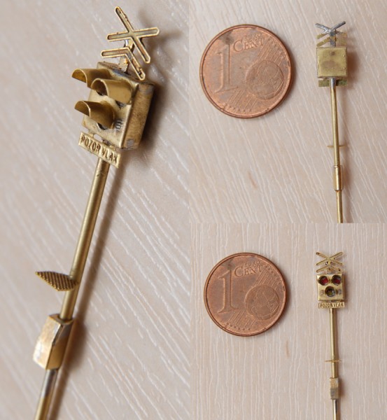

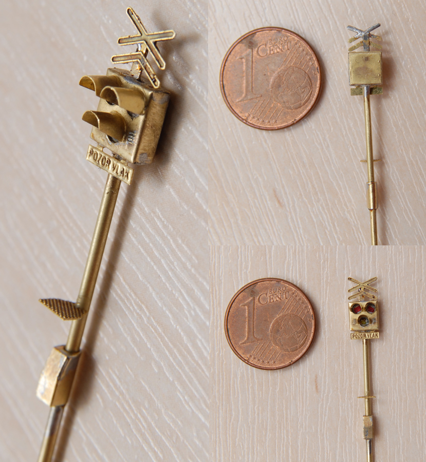

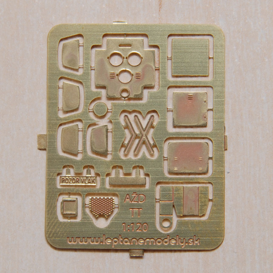

Prejazdové zariadenie AŽD
Příspěvekod Rizoto » pon 16 zář, 2013 6:57 pm
Prejazdový výstražník AŽD v TT, leptík obsahuje aj krytku bieleho pozitívu. Staršie aj nové prevedenie krížov a textu POZOR VLAK. Na nové označenie treba použiť dekál.
Osvetlenie vytvorené pomocou 3x LED 0603.
