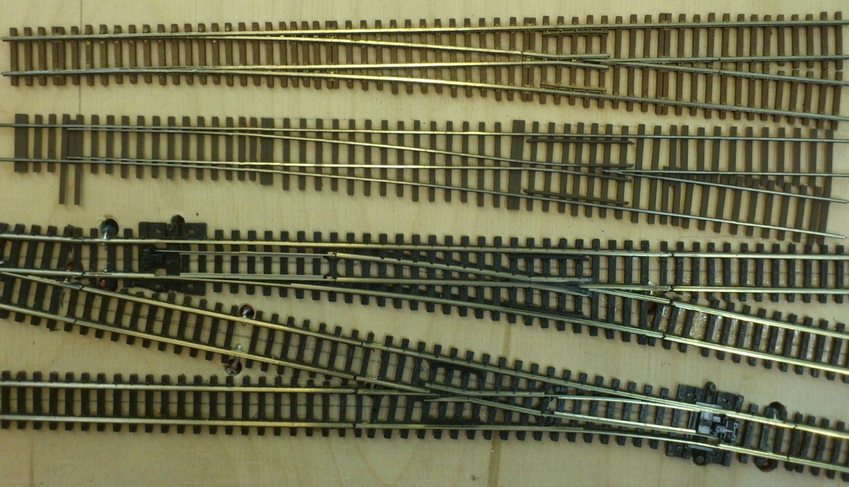

Tak kluci z N-ormy dotáhli zdárně do konce výrobu výhybek v modelové velikosti N/1:160
Od shora dolů pro srovnání.Vše CODE055
S49
S42
Peco dlouhá
Peco střední
Příspěvky: 12200
