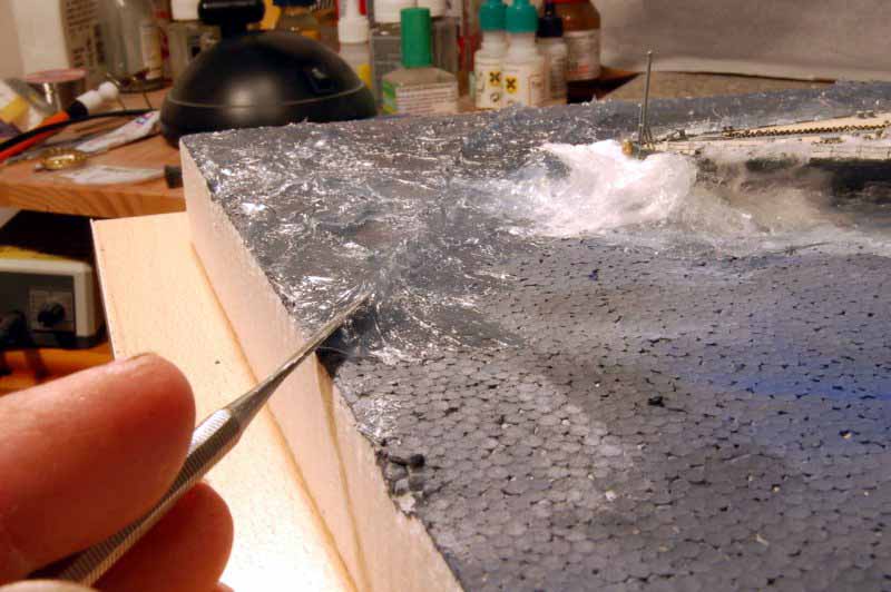

Na modelfóru taky s vodou věčně zápasí. Tohleto jsem tam našel v debatě loďařů. http://www.modelshipgallery.com/gallery ... index.html Nějaký silikon. Pro naše potřeby by tahle technika ztvárnění vody byla použitelná při modelování přepadu z přehrady. Máte někdo přehradní hráz na kolejišti?
