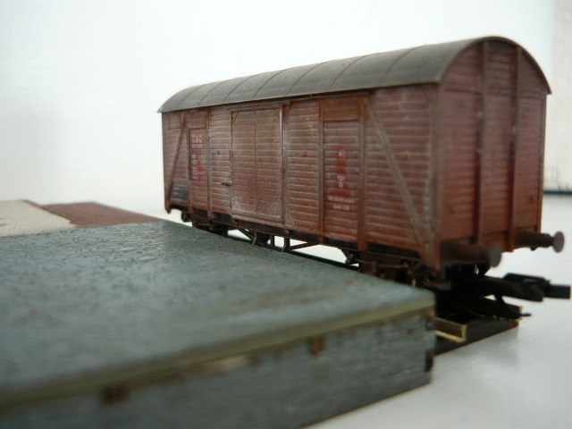

Tak jsem si řekl, že si složím nějakou tu budovu. A že zkusím skladiště v TT(017), které si dám na kolejiště, abych se nemusel dívat na dvacet let staré od Plastikomu. Začal jsem rampou a docela mám po radosti. Měla by být rampa ve výšce podlahy vozu, že.....???? Tedy nějakých 11-12mm nad temenem kolejnice v TT. U tohoto výrobku je vysoká 10mm, ovšem nikoliv nad temenem, ale celkově. Takže zase další do-do. Ovšem jak to do-do udělat, nad tím musím popřemýšlet. Třeba že bych zapustil kolej do terénu.... :roll: . Za pětikilo.....co bych chtěl, že.

neboj, to maj snad všichni blbě :D koupil jsem si od Šikulů sklad Metuje, tam to je taky tak... jestli to choděj měřit tak udělaj tu blbost že to měří od ztemně a ve finále zapomenou připočítat výšku koleje a popřípadě pražce :D Ono to najednou dělá výšku rampy na cca 1,5cm... což ohledně ke zbytku budovy je opticky strašně velký :D
Mám to z vlastní zkušenosti kdy jsem dělal 3D modely do hry.. naměřil, postavil a ejhle, ve hře to bylo nízko.
Nezbývá nic jinýho než dorovnat terén tak aby ti vycházela rampa tak jak má ;)

Radek Strnad píše:Tak jsem si řekl, že si složím nějakou tu budovu. A že zkusím skladiště v TT(017), které si dám na kolejiště, abych se nemusel dívat na dvacet let staré od Plastikomu. Začal jsem rampou a docela mám po radosti. Měla by být rampa ve výšce podlahy vozu, že.....???? Tedy nějakých 11-12mm nad temenem kolejnice v TT. U tohoto výrobku je vysoká 10mm, ovšem nikoliv nad temenem, ale celkově. Takže zase další do-do. Ovšem jak to do-do udělat, nad tím musím popřemýšlet. Třeba že bych zapustil kolej do terénu.... :roll: . Za pětikilo.....co bych chtěl, že.
Proč to nepodložit kartónem?

No jo, no...... :roll: :roll: Samozřejmě si nějak poradím, ale člověk by řekl, že v dnešní době už by takovýto nejzákladnější rozměr, který si můžou naměřit na skoro každém nádraží, mohli mít v pořádku. Paradoxně ten letitý Plastikom to dobře má, takže tady mě vůbec nenapadlo, že by to nesedělo.

Tak "boudu" zvedni o tloušťku pražce a je to akorát. Rampa je dobře, jen ty to máš"nízko".

Jak jsme psal, když to půjdeš změřit tak zjistíš že výška odpovídá. Ve finále ale musíš přičíst výšku koleje a pražce, po přičtení už to je dobře pro ten případ co máš ty. Až dorovnáš terén k pražci, nebo k temeni kolejnice tak ti to sedět už bude ne?

Já tomu rozumím, ale ona to zase není taková prča.....Rampa má i nájezd a z druhé strany se mají přistavovat nákladní auta, takže to není jen tak něco podložit. Já mám kolejiště hotové, tak teď snad abych na něm vytvořil půlcentimetrový hrb, abych na něj mohl dát nové skladiště. Předpokládal bych(marně), že výrobce vytvoří rampu tak vysokou, jak má být od nivelety 0, bráno od spodní hrany pražce. Nehrbounům to bude potom vyhovovat a hrboun si ty 4-5mm co by měl navíc odstřihne, neb je to jen karton se znázorněným kamenem, takže to lze. Takto, jak to je vyrobeno, je to výška od temene kolejnice.Ve skutečnosti ale rampa nevyrůstá na hromadě hlíny, ale je do ní zapuštěná. U rampy přeci není zemina/svršek dorovnaný do výše temene kolejnice, jak vidět i z obrázku. Stavebnice je vyrobená tak, že nejdřív musím mít terén srovnaný na úroveň temene a pak na to položím rampu se skladištěm, což mi nepřijde zrovna jako optimum.

je správně od temene kolejnice :D

Hmmm, dogma to tedy není. I na tom plánku je vidět, že neroste z navršené hlíny, ale je zapuštěná.Nicméně pro mě je ta rampa v tomto provedení docela komplikace. Musel bych to tedy celé podlepit, pak usadit na kolejiště, dosypat terén do výšky temene, aby byla vidět jen struktura kamene a ne podlepovací vrstva, na druhé straně to dosypat ještě výš, protože nákladní auta mají korbu níž, než vozy, což dokazuje i další plánek z Hustopečí. Ovšem vedle současného skladiště mám ve stejné niveletě silnici k depu, ta by tedy byla utopená a vedle je hned skála, takže by to byl ve skutečnosti za deště rybník. No, snad už ani na tom novém skladišti tak nebazíruju, :roll: když si představím, co bych všechno musel předělat...... :(

Nějak mě nesedí , že bys musel zvedat terén na straně pro auta. Pokud je původní rampa vyšší tak na obou stranách nebo né ? Podložku můžeš zamaskovat trávou nebo celou podezdívku přelepit imitací zdiva. Problém bych viděl , že budou krátké schody na rampu ale šikovná podložka ve formě trámku to taky spraví.
