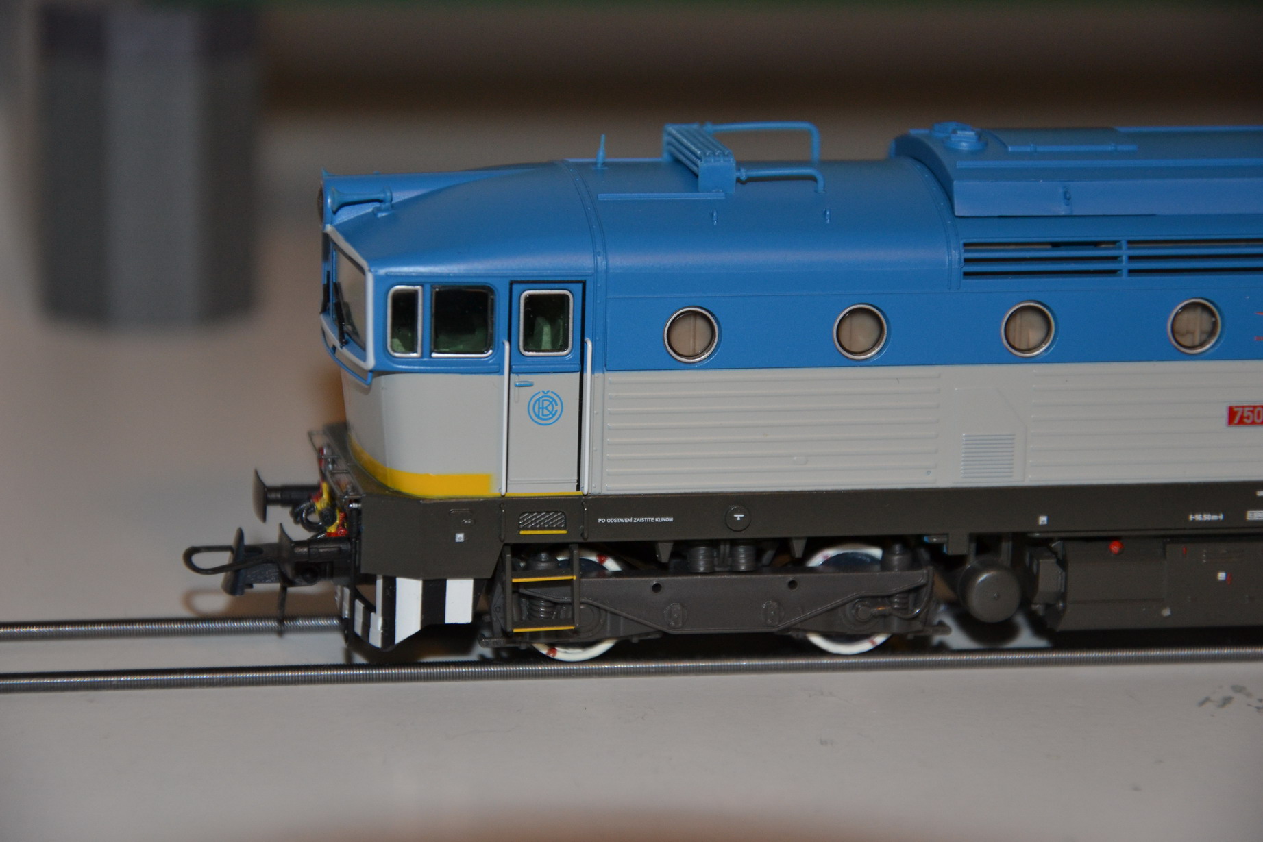

Cekam na frezy :-(
Loziska uz dorazila, kdyby se nekdo nedockavy chtel pustit do hrani sam :)

Jeste zvazuji jeden momentalni napad... nahradit duralovy hranolek mosaznym plechem 0.5mm silnym :wink:
Příspěvky: 2890
Re: Nekonečná koľaj
Příspěvekod mizl » pon 25 úno, 2013 1:51 pm
vvitty píše:Jeste zvazuji jeden momentalni napad... nahradit duralovy hranolek mosaznym plechem 0.5mm silnym :wink:
Nebude to konstrukce moc křehká ?? Dokážu si živě představit jak s kozičkami někdo hodí do šuplíku a oni se zkroutí ...
( Obzvlášť nějaký nervák :twisted: ) Myslím, že hranolky by byli lepší. Třeba tvrzený hliník ??

Příspěvekod vvitty » pon 25 úno, 2013 2:36 pm
Nervaci dostanou dvojity plech :lol:
Zatim je to jen idea, ma to sve vyhody i nevyhody.
Vzhledem k velikosti by to nemel byt problem...

Už někdo vybádal jaký průměr ložisek je ideální?
Já teď nad tím tápu. Pokud chci abych na tu stolici mohl dát i 422, tak mě vychází průměr 6mm, pak by šířka jedné "kozy" byla cca 13mm. Jen se mě zdá že to bude moc úzký. Tak nevím jestli by nebylo lepší dát ložiska 8mm. :(

Příspěvekod vvitty » stř 09 říj, 2013 7:58 pm
mizl píše:Jak je na tom výroba nekonečné koleje ???
Nějak ticho po pěšině .... :roll:
Michal
Ps: tak to asi vypadá zbastlit si to doma ...
Freza je zapujcena a vrta ramy na SW1200, Kocoury a pod... takze zatim mrtvo :(

Příspěvekod A2C » úte 25 úno, 2014 10:16 am
Trocha to obnovím, ako tak pozerám na tú Roco smartrail, nezdá sa Vám to ako lepšia voľba?
predsa len postavíte tam akúkoľvek lokomotívu nemusíte pasovať ložiská medzi nápravy a riešiť ich veľkosť.
máte niekto tú smartrail doma?
alebo skúšali ste niekto to okopírovať či urobiť niečo podobné?

Příspěvekod fulda » úte 25 úno, 2014 10:34 am
A2C píše:Trocha to obnovím, ako tak pozerám na tú Roco smartrail, nezdá sa Vám to ako lepšia voľba?
Určitě je, našel jsem jí párkrát jako použitou docela levně - zhruba dvacet, dvacetpět tisíc korun (zhruba €800 pro zahraniční návštěvníky)
Zatím jsem nenašel vhodné péro které by se hodilo pro eNko, ostatní už by byla hračka.

Příspěvekod A2C » čtv 13 bře, 2014 6:07 pm
trocha som hľadal a našiel :) idem si skúsiť vyrobiť repliku Roco :)
Příspěvky: 1747

Příspěvekod fulda » pát 14 bře, 2014 8:28 am
A2C píše:trocha som hľadal a našiel :) idem si skúsiť vyrobiť repliku Roco :)
Z čeho máš udělané koleje?
Příspěvky: 5447
Re: Nekonečná koľaj
Příspěvekod A2C » pát 14 bře, 2014 6:07 pm
z ťažnej pružiny :)
