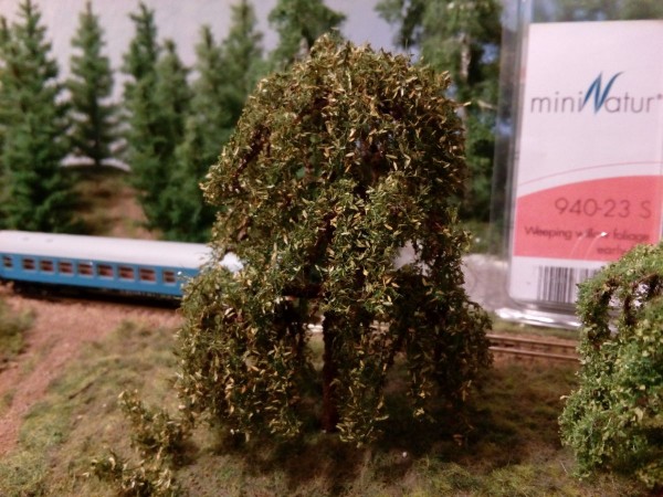

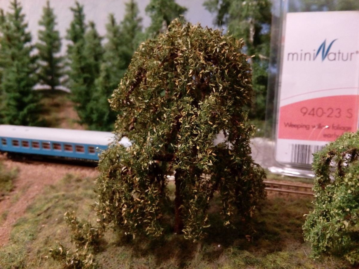

Příspěvekod modeln » úte 13 čer, 2017 7:57 pm

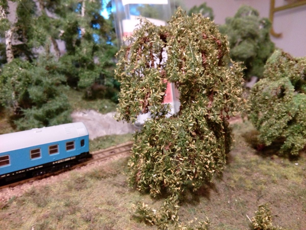

Zdravim,skusil som urobit vrbu z foliaze Mininatur,odtien skora jesen.No viac ju asiz tohto robit nebudem,naklady su dooost vysoke.Z odpadu som spravil i par krickov.

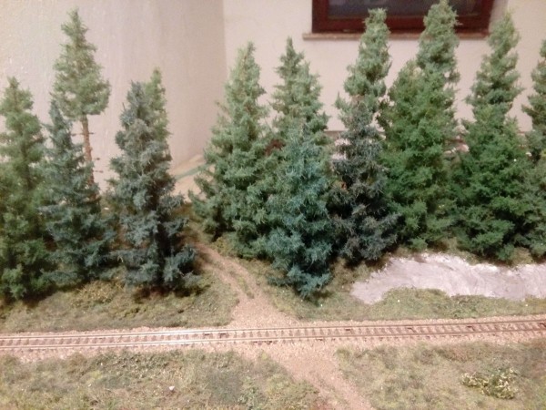

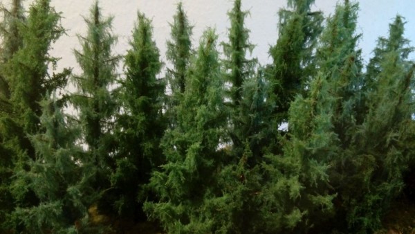

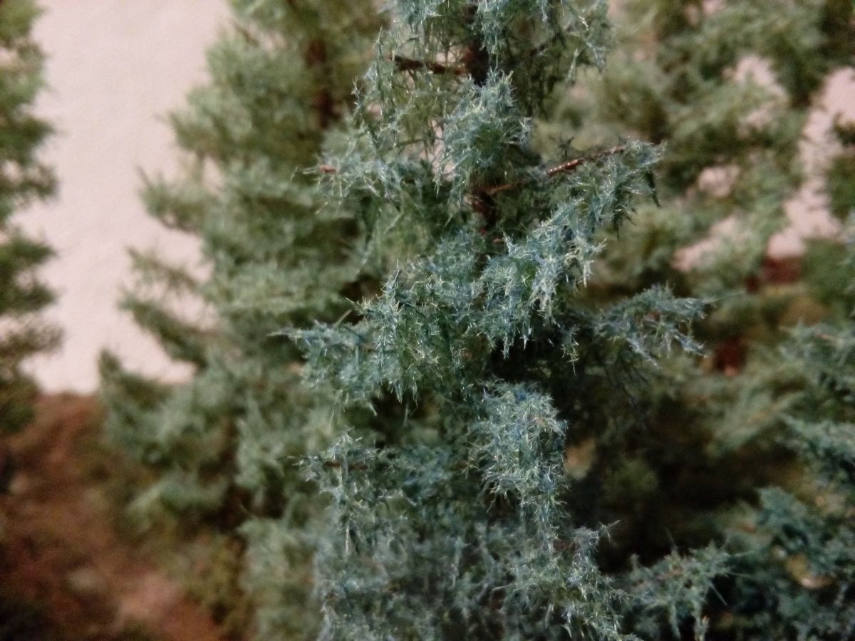

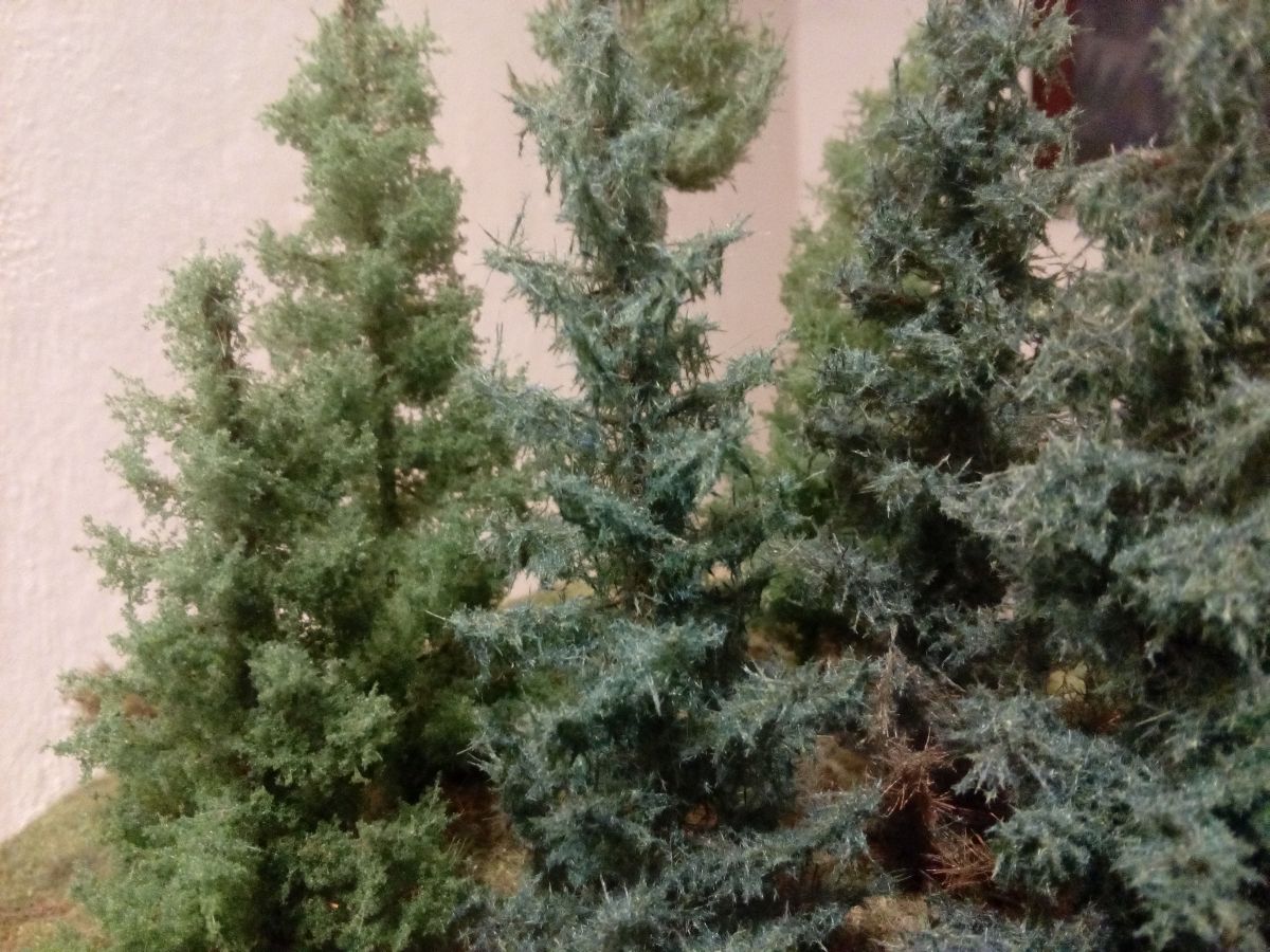

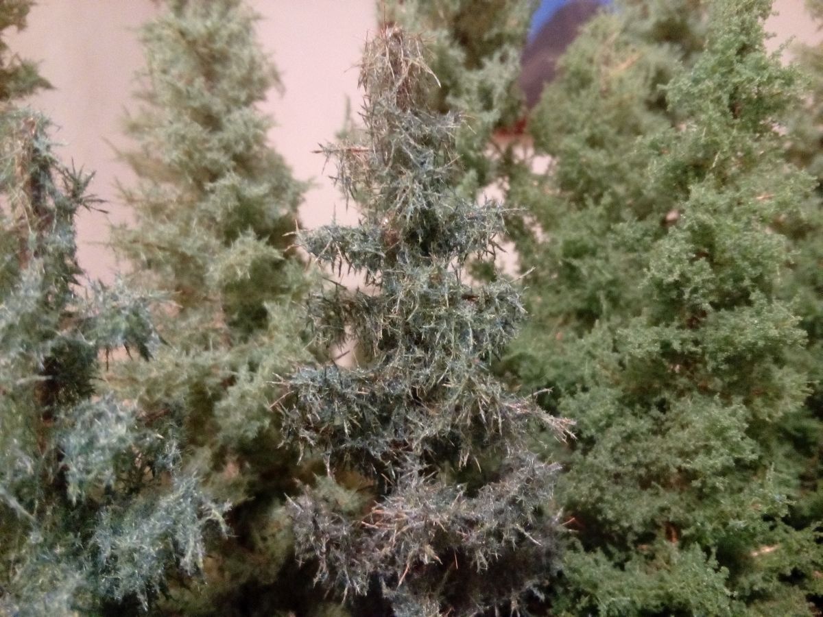

Příspěvekod modeln » sob 02 zář, 2017 2:41 pm
Zdravim,trosku som sa pokusil zmenit vzhlad mojich ihlicnanov.Skusil som hlavne,urobit vacsi previs konarov.Kedze nemam flokovacku,tak som to jednoducho skusil len ofuknut,aby smerovala statika dole.Na vrchny posyp som pouzil statiku od Mininatur-u dlzky 0.5 mm-no s farbou nie som moc spokojny,je to take strieborne-mne sa to nepaci,tak som objednal i dalsie odtiene,a potom skusit nieco namixovat.Na prvej foto,su stromceky z Mininaturu v popredi,spolu s mojimi,ako ich robim teraz.

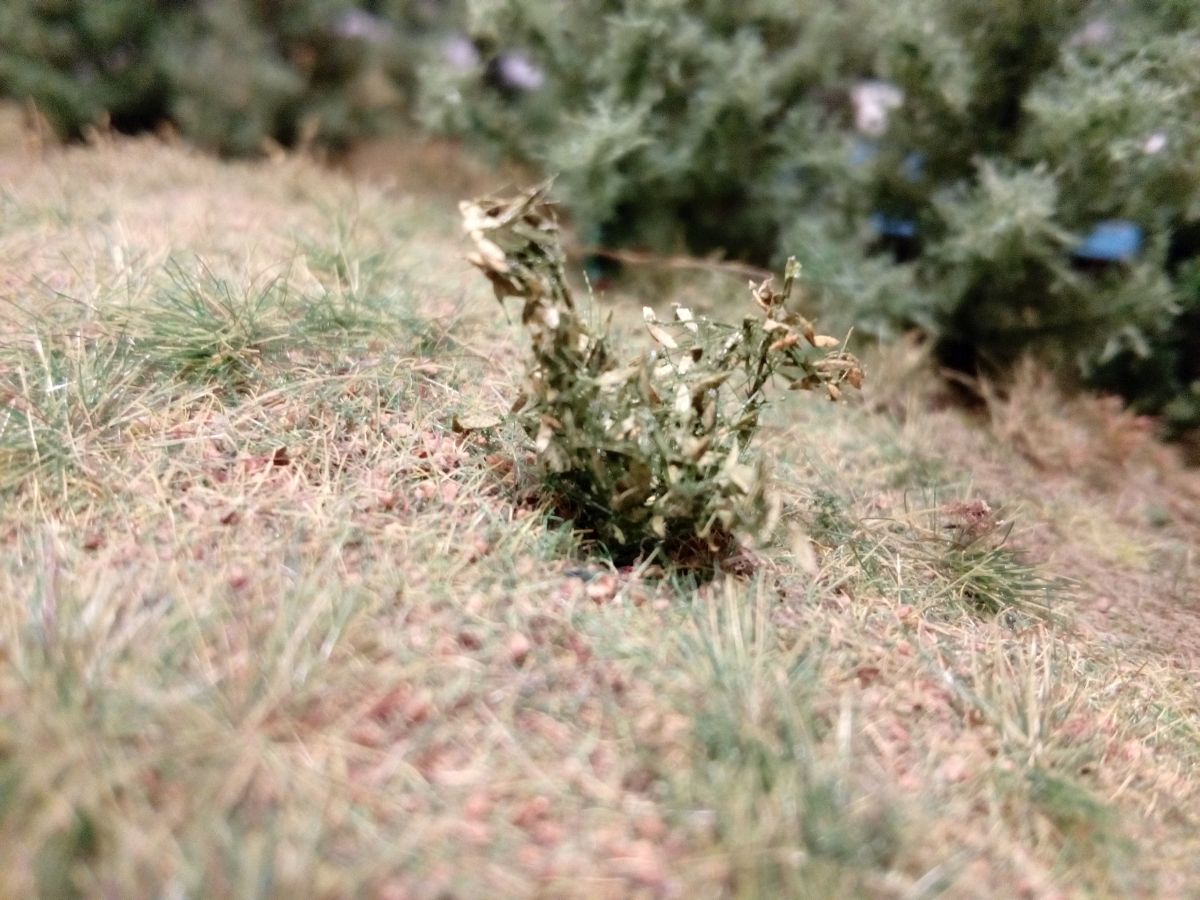

Příspěvekod modeln » sob 02 zář, 2017 2:43 pm
a ste par detailov,k predchadzajucemu prispevku

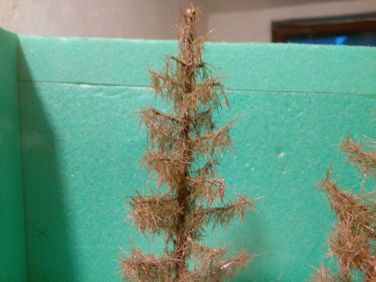

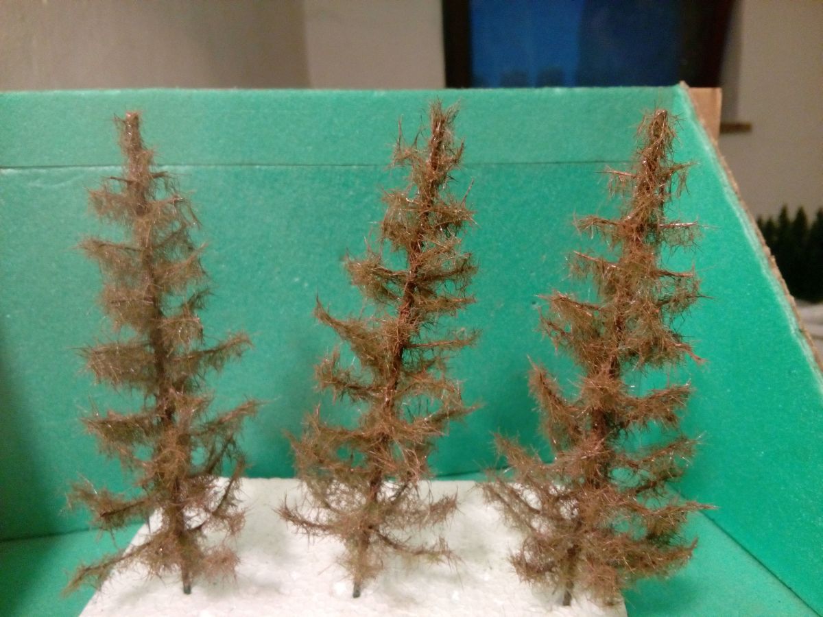

Příspěvekod modeln » sob 02 zář, 2017 8:58 pm
petrh píše:Me prijdou fajn, libi se mi napad, tech zrzavejch/uschlejch
Nie je to nic zlozite.Je to len zelena statika 4 mm,streknuta sprayom-na tuto som naniesol spominanu statiku 0,5 mm.Inak,taketo uschnute stromy robim bezne.I ciastocne usychajuce,nielen komplet cele

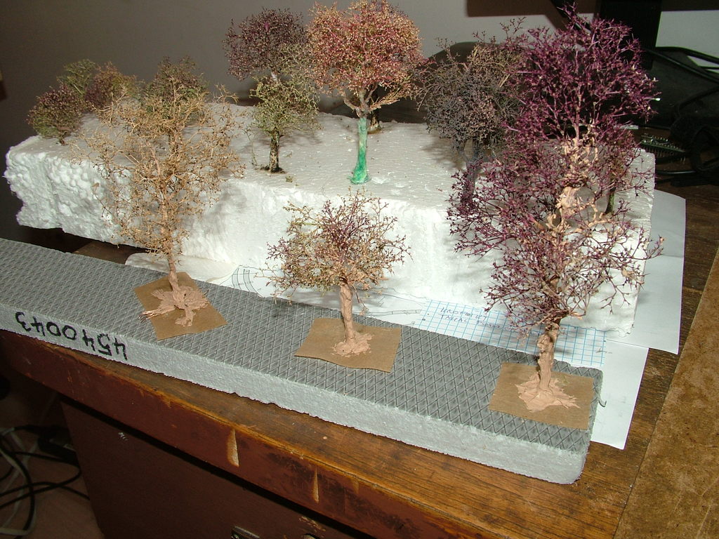

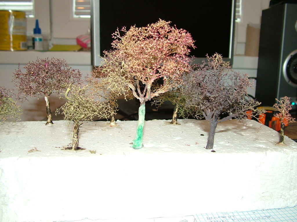

Příspěvekod belgarat » ned 24 zář, 2017 12:13 pm

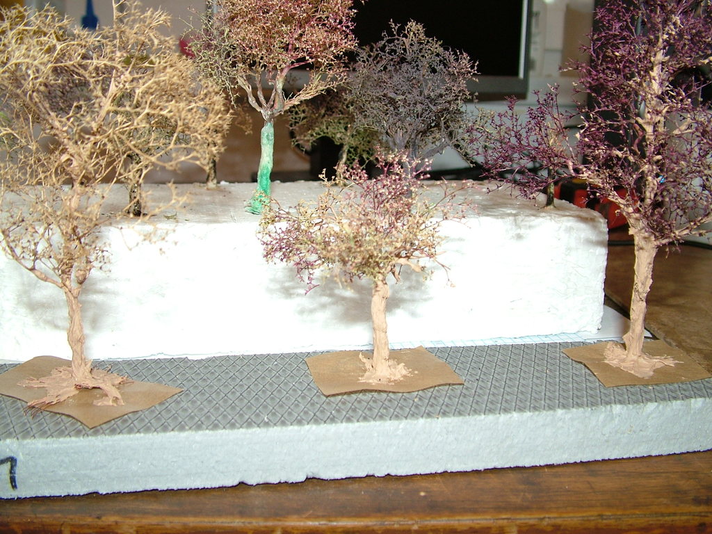

Zneuziji cizi vlakno - a taky se pochlubim. Zkousim prvni stromy, zatim "neurciteho tvaru a druhu", prozatim polotovary. V popredi vyssi stromy. Kmen smotane draty, natrene ostafixem. Snitky merliku jsou lepene tavnou pistoli.
Vlevo jmen toaletak, natreno hustym lepidlem s logrem a cajovymi listky. Uprostred zatim cisty toaletak. Napravo toaletak + logr, pokusne nastrikano sedo-hnedou a la kura.

Příspěvekod Edys » ned 24 zář, 2017 3:37 pm
belgarat píše:Zneuziji cizi vlakno - a taky se pochlubim. Zkousim prvni stromy, zatim "neurciteho tvaru a druhu", prozatim polotovary. V popredi vyssi stromy. Kmen smotane draty, natrene ostafixem. Snitky merliku jsou lepene tavnou pistoli.
Pěkné je máš. To děláš z toho Merlíku či jak se jmenuje ta kytka?

Příspěvekod belgarat » ned 24 zář, 2017 6:02 pm
Jo, merlik ze zahradky. Kmen z dratu neb merlik se mi nevytahl (az na vyjimky) tolik, aby vyrostly cele stromy ktere by stacilo jen protrhat. Tak vysku (a tloustku) dohanim klasickym kroucenym dratem. Sazim na to, ze burtiky tavneho lepidla se schovaji uvnitr koruny.

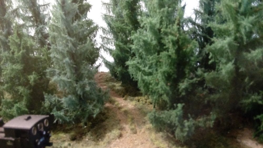

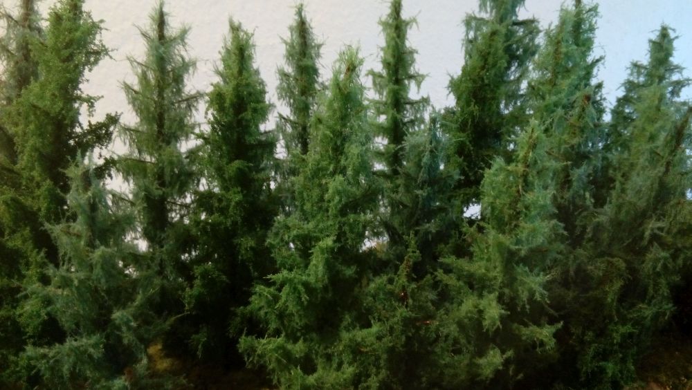

Příspěvekod modeln » úte 03 říj, 2017 1:12 pm

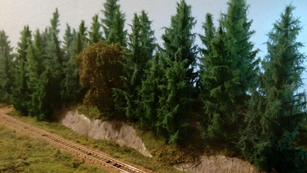

Este k mojmu poslednemu prispevku,par foto finalnej verzie mojich ihlicnanov.Skoda ze nejde dat viac foto.
