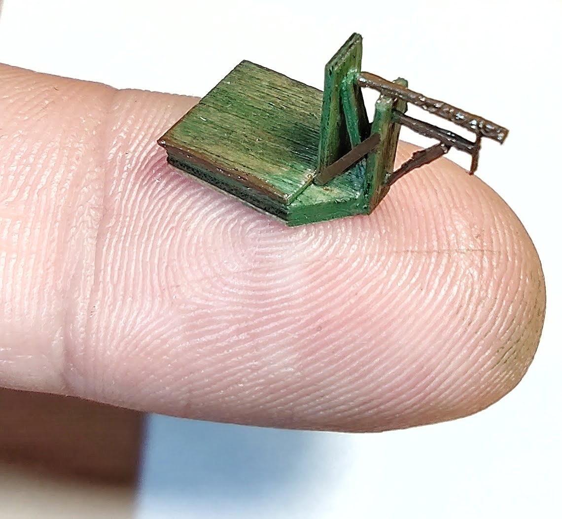

Příspěvekod Trainmaniak » stř 09 lis, 2022 6:02 am
Nechtělo se mi kupovat váhu od Nocha, tak jsem si ji zkusil udělat.

Příspěvekod martin-tt » stř 09 lis, 2022 8:11 am
Ahoj, náááádhera Michale.

Příspěvekod Trainmaniak » stř 09 lis, 2022 8:35 am
Ještě musím dodělat plošinku pro závaží a pak ji nechat ocejchovat. :D

Příspěvekod BohousP » stř 09 lis, 2022 9:01 am
Závaží budou 120x lehčí než originál?

Příspěvekod Michal Šuhajda » stř 09 lis, 2022 9:24 am
BohousP píše:Závaží budou 120x lehčí než originál?
Podobně jako třeba lokomotivy a vozy? To by Bobina v TT měla 680 kg :)

Příspěvekod Trainmaniak » stř 09 lis, 2022 9:41 am
To by muselo být 120krát na třetí, všechny tři dimenze se zmenšují. :) Přeci je blbost, aby skutečná nádrž na 120 litrů měla v TT litr a voda v ní vážila kilo... :D

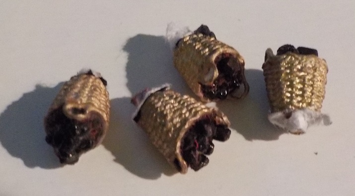

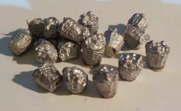

Příspěvekod Střelec » úte 24 led, 2023 3:24 pm

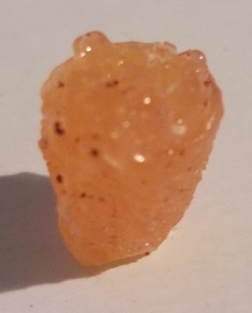

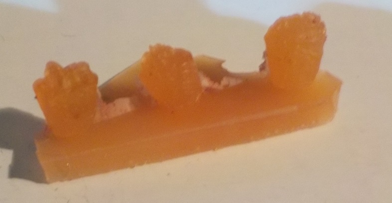

Tak jsem si zkusil naflákat nějaký naplněný koše na uhlí (H0). Podařilo se tak napůl (práce kvapná...), ale zase jsem si vyzkoušel něco novýho.

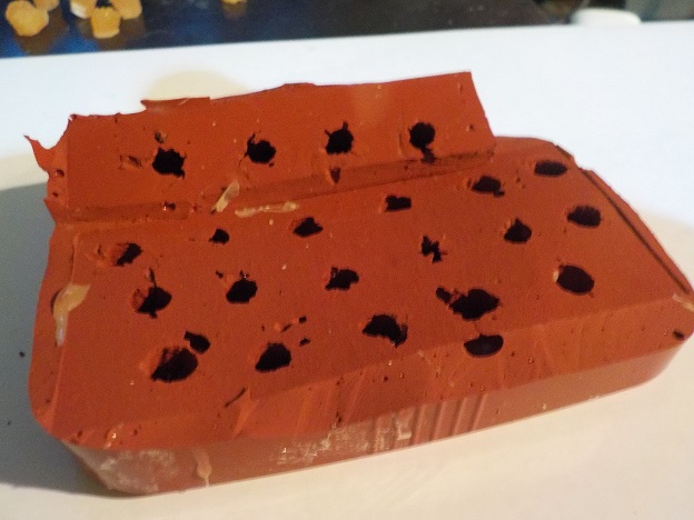

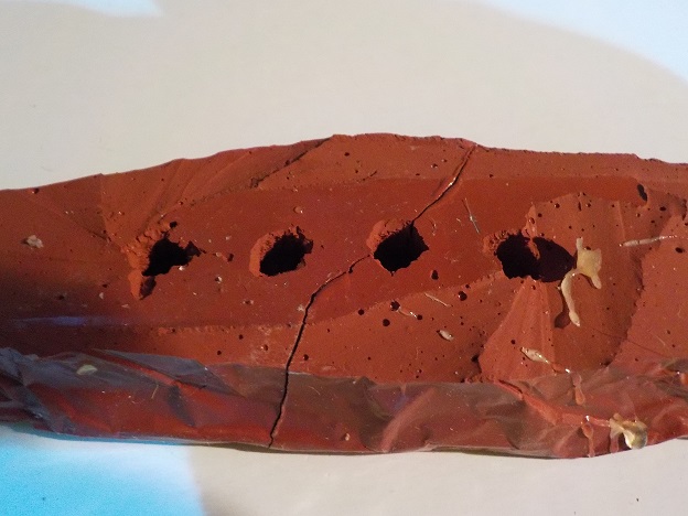

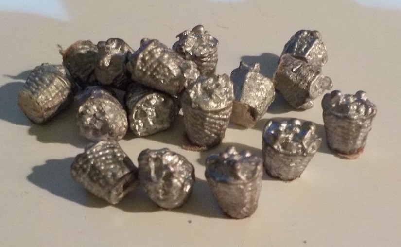

Nejprve jsem našel mosazné koše od Weinerta, podařilo se mi vyhrabat čtyři ze šesti. Ty jsem naplnil imitací uhlí a zaformoval do žáruvzdorného Lukoprénu. Bohužel - díky tvaru košů by to chtělo dvojdílnou formu z něčeho jiného (nálitek tvoří dno). Z prvotní formy jsem nalil hromádku olověných odlitků. Aby šly z formy, je třeba na nich mít nálitek, který se později odstřihne. Chce to opatrnost - uspěchal jsem to a tak mi vyšly tři různé délky košů.
Příspěvky: 1972

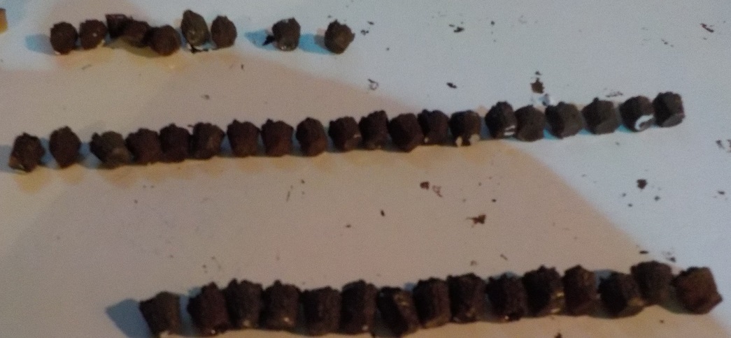

Re: Drobné doplňky kolejiště
Příspěvekod Střelec » úte 24 led, 2023 3:32 pm

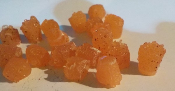

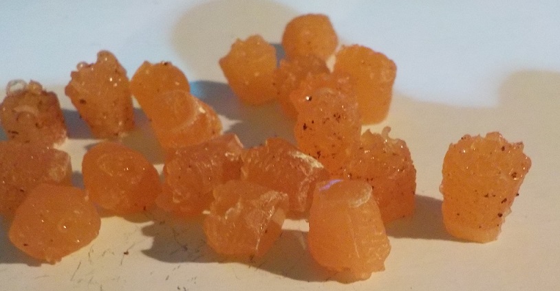

Olověné koše jsem nalepil na kus kartonu a použil je k výrobě velkokapacitní formy. k nim jsem přidal i původní mastery na jiném kousku kartonu. Když to všechno ztuhlo, naflákal jsem s jednodenními odstupy tři várky košů z epoxidové pryskyřice (třicetiminutový epoxid). Na každou várku vyšly dva zmetky, většinou díky bublině v matrici, kterou se mi nepodařilo vyhnat.
Příspěvky: 1972
Příspěvekod Střelec » úte 24 led, 2023 3:47 pm

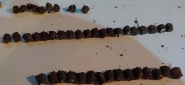

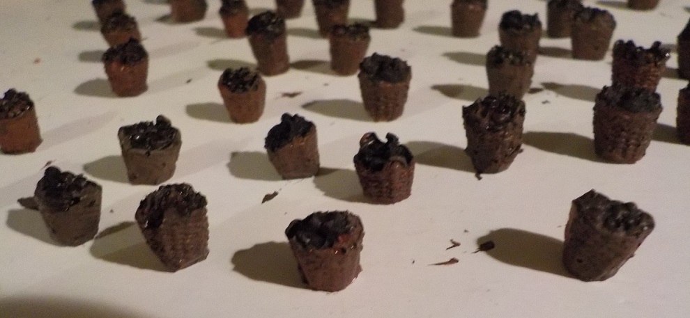

Nakonec jsem výsledné produkty začistil a nabarvil - uhlí černou, koše mixem červenohnědé a německé hnědofialové (RLM 81) barvy. Ty nejkratší možná opatřím jedním příčným uchem smotaným z tenkého drátu a uhlí v nich přebarvím na brambory. Celkem mi vyšly zhruba tři délky, nejvíc těch středních. Krátké asi umístím na rampy uhelných kůlen úzkokolejek, střední půjdou na uhelnou rampu do Šturcova a ty v plné délce si nechám pro lepší příležitost. Lukoprénové formy mají limitovanou životnost, navíc se vzhledem ke tvaru košů mají tendenci vytrhávat. Na tohle by se zjevně lépe hodil 3D tisk.
Takže co je třeba? Hlavně při výrobě masteru pro zaformování nepospíchat! Jinak to dopadne jako můj pokusm nebo ještě hůř.

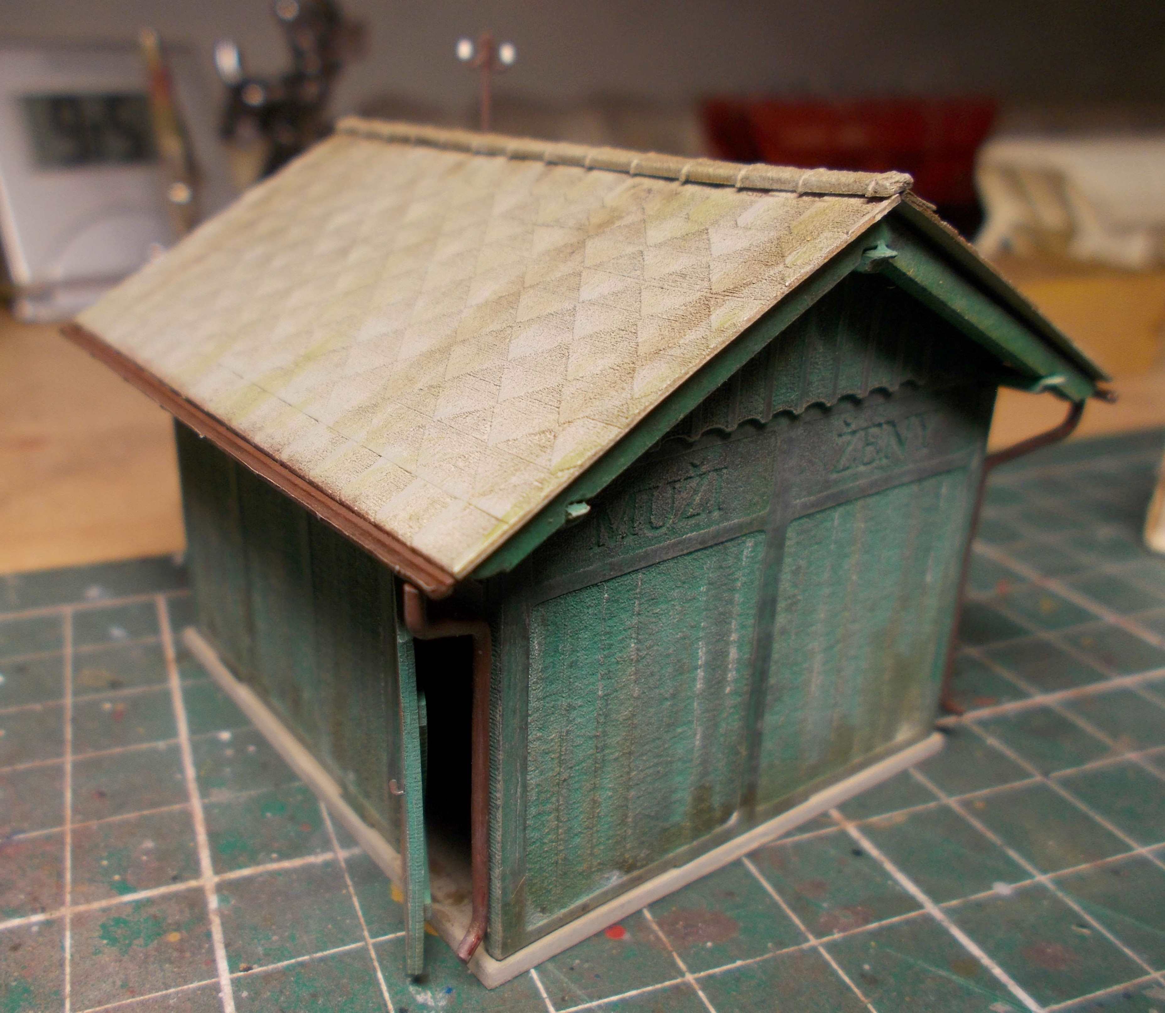

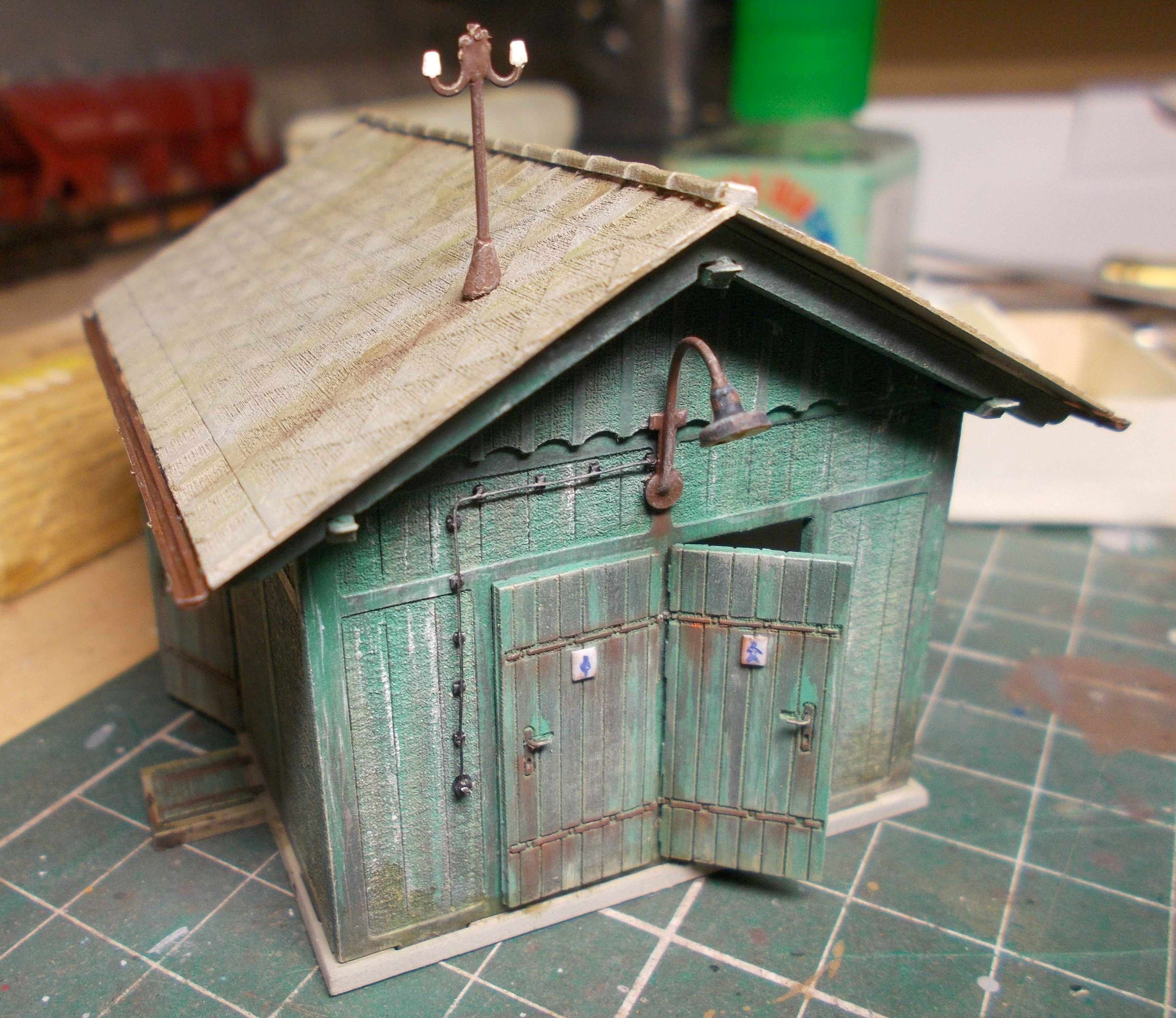

Příspěvekod Milan.D. » úte 09 kvě, 2023 4:45 pm

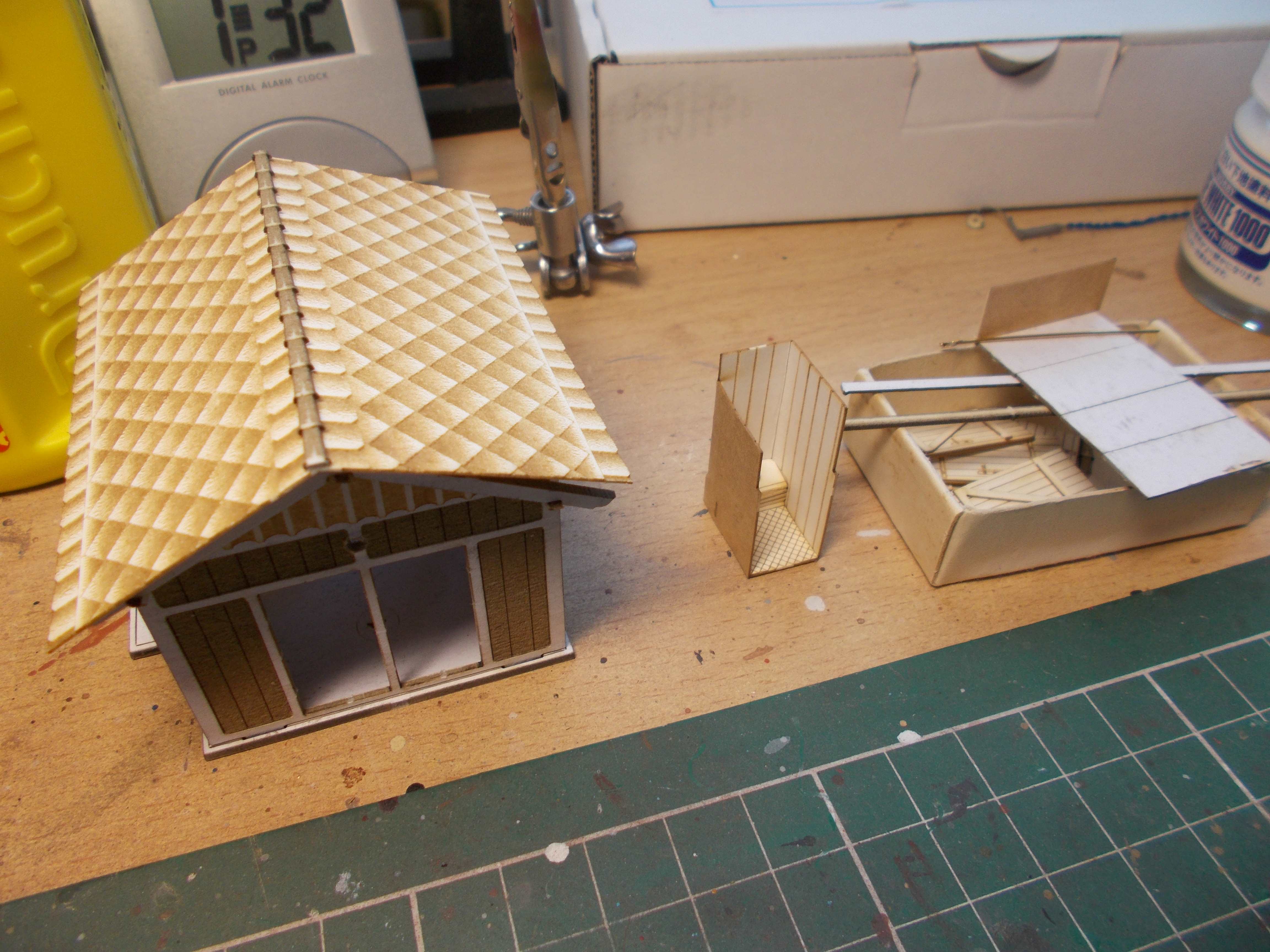

Malá ale důležitá stavba od KB model. Jelikož momentálně kolejiště nemám, stavím modely staveb tzv. do šuplíku a protože mě nic netlačí, mám čas si s tím trochu vyhrát. Stavebnička je jednoduchá, stačilo doplnit pár detailů a trochu napatinovat. :D
Příspěvekod Zlámalík » úte 09 kvě, 2023 7:36 pm
Ale to je v H0, žejo? Já jen, že v klikách a vedení drátů po zdi jsem nyní jasné béčko.
