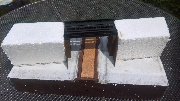

Ke starší stavebnici mostu jsem přidal i opěrnou zeď http://mlha40.rajce.idnes.cz/stavebnice ... ernou_zdi/
Re: laserované stavby

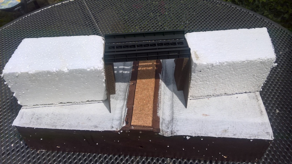

Příspěvekod mlha » ned 19 čer, 2016 1:28 pm
s jiným mostem na návěstním modulu
Příspěvekod PajaF » ned 19 čer, 2016 2:41 pm
nemas ty operny kridla nejak prikry? Nasep se sypal v pomeru 1:1.5 az 1:2, mysleno vyska ku sirce. Takhle ostre nasypany svah by neudrzel ani sam sebe natoz kolej s vlakem. :)
PajaFt
PajaF
Příspěvky: 211
Příspěvekod mlha » ned 19 čer, 2016 5:45 pm
Ty jsi je měřil?
Příspěvekod Rtep » pon 20 čer, 2016 12:38 pm
Dobrý den
u těch svahů záleží na výšce náspu a druhu použité zeminy.
Podle těchto kritérii se potom uvažuje zda jde o 1: 2 nebo také 1: 1,25 a tak dále.
Dají se stáhnout skripta Železniční stavby II Zemní těleso kde je vše.
pěkné odpoledne
Rtep
Příspěvky: 353
Příspěvekod PajaF » úte 21 čer, 2016 4:39 am
Nemeril, ale tys je delal, tak sem dej rozmery :)
PajaFt
PajaF
Příspěvky: 211
Příspěvekod mlha » úte 21 čer, 2016 5:36 am
jedna odvěsna 105 mm,druhá 135 mm, stačí? Mimochodem nevím, kde jsi vzal sypaný násep, ale jak vidím, fantazii se meze nekladou.....ta delší je spodní
Příspěvekod radeksindy » úte 21 čer, 2016 8:44 am
135 mm? Stačí porovnat uvedené rozměry třeba se šířkou traťové pláně, aby je zřejmé, že to není délka spodní odvěsny. Možná je to délka spodní hrany celého lichoběžníku. Ale v každém případě to skutečně nemá realistické poměry.
