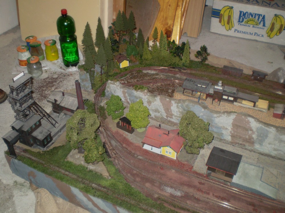

Karolínka v mém podání:

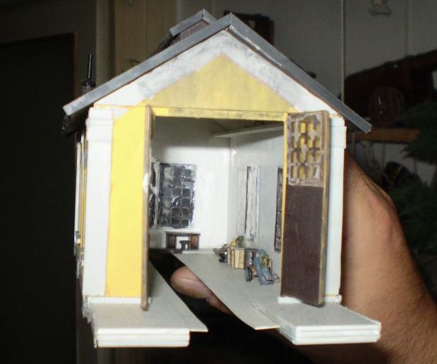

Sklad je taky Malá železnice, hajzlíky jsou z destiček. Náhled na upravenou výtopnu Malá železnice:
výtopna vpravo1.jpg (42.21 KiB) Zobrazeno 8844 krát
, v současnosti má dodělaná vrata zevnitř, stropem jsem se nezdržoval - nebude na něj vidět.

Ta věž těžní jámy celé kolejiště zvedne o třídu výš a nejen (na první pohled) precizním zpracováním, ale hlavně tím třetím rozměrem do výšky... Můžeš dát detailní foto, případně popis?

Ad. těžní věž: to se na mě nezlobte, ale věž větší než samotný barák :?: Viděli soustruzi z Valmezu někdy šachtu? Zafouká větříček a udělalo by to otočku o 90° (*/-hunt)... jináč ta budova je v podstatě dutá a vyplňuje ji konstrukce věže+schody, patra, rampa ke kleci a jsme u játra pudlíka. Kam s hunty jež vyjedou z klece? He. Přece je nebudu přímo sýpat do Wapek... Úpravna/třídírna nám tu chybí. Jinak kolem šachty je nějak moc uklízíno :D (řezivo, hunty...) a další problém je, že nakládací místo je na konci vlečky a naložím jen jeden vz...
Střelec: máš to pěkné a chápu, že je to podřízeno prostoru jež máš k dispozici. Tak to prosím nevztahuj na sebe, ale spíš jako rada pro budoucí stavitele :wink:
Jináč tuhle: http://www.mapy.cz/#mm=TtTcFP@x=1312014 ... 52376@z=17 je na ukázku poslední funkční hnědouhelná šachta (Centrum) v ČR... Na model by v podstatě stačilo udělat jen vlečkové kolejiště a třídírnu. Nějaké fotky mám. Obsluha krokodýly (E27...) a vozí talboty a eLHáčka. Zajímavější by byla úpravna do nějaké II.-III. epochy s přesuvničkou...
Jináč malá šachta vypadá takhle: http://www.montanya.org/DOLY/KLADNO/MICHAEL/MICHAEL.htm
To jsem se zase rozkecal a utekl od thematu... :oops: :roll:

No nechci vypadat jako kverulant, ale důl rozhodně není od MŽ, nýbrž od Fallera (jak sdělil kolega). Takže výtky soudruhům do Němec :) Navíc mu k dolu nevede klasická trať, nýbrž úzká... já vím, že to na tvé připomínce mění jen málo, ale třeba je třídírna jinde a vyrubaný materiál se vozí po úzké? A pak je tu ještě něco, čemu se říká modelářská zkratka... Pokud vím, tak u vás v Plzni máte taky úzkou zakončenou rovnou v lomu, do kterého se stěží vejde loko+ 2-3 vozy :) To nic nemění na tom, že se mi to dost líbilo 8)
