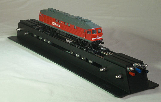

dám vedieť až sa mi vyrobí prvý kus, súčasne by som rád sa uberal oveľa robustnejším smerom ako len malinké koľajničky a to konkrétne mám predstavu zhruba takúto:
vzhľadom k tomu že sa mi pri vysokých rýchlostiach koliečok celý prípravok trasie a posúva.
chcel by som sa zmestiť do finálnej ceny 100€ max 120€
dám vedieť novinky :)

Prvni pokus z Delrinu je hotovy... pres tyden se zastavim ve Ferone pro nejaky kus hliniku. Vypada to, ze by to mohlo byt dostatecne univerzalni (H0 / H0e / TT / TTe a N s omezenim prumeru kola).
Pouzita kulickova loziska 4mm vnejsi prumer, 4 mm osova vzdalenost lozisek.
Skoda ze to musi byt vodive... Delrin mam rad, nedela to tolik kravalu pri frezovani a navic se to da udelat za 1/4 casu :lol:

Pro JT: Pro mne je velice užitečné k testování modelů před odesláním / předáním zákazníkovi. Takové ty věci jako jestli světla svítí, stěrače blikají... ale mám pro sebe trošku jinou koncepci, méně univerzální - vystačím s jedním rozvorem a tak mám pro každý podvozek jeden blok.
Neocenitelné pro hledání závad na elektronice a třeba měření na tišťáku "za jízdy" nebo hledání studeného spoje - model nemá tendenci při odhalení správného drátku zmizet z testovacího pracoviště :lol:

Nejdřív musím koupit materiál a udělat testovací kousky, jestli tam nebude nějaká skrytá bota. A pak mi musí dorazit ložiska, mám skladem jen asi dvacet kousků a doprava chvíli trvá. Taky mi musí projít jeden testovací lept s podložkami... zeptej se na jaře :wink:
Ale vážně, po víkendu bych měl vědět jestli je koncept správný a pak už to bude záviset opravdu jen na těch ložiskách. Zřejmě ještě trošku změním rozměry tak, aby se daly osadit ložiska 4mm a nebo 5mm (takže osová vzdálenost 6.2mm místo aktuálních 6, možná jsem psal 4 ale to bylo špatně).

Jasně, ale hlavní výhoda je jinde. Něčím si mašinu přiděláš (v nouzi gumou, lépe nějakým držákem) a pěkně si ji můžeš vzít do ruky a otočit si ji ZA JÍZDY, jak je třeba. A ještě lepší je, když jdou otáčet podvozky, protože při hledání nepatřičných zvuků to je potřebné.
Mimochodem...nebylo by lepší použít trochu větší ložiska? Třeba D=8 mm, d=3 mm. Je levnější, dovnitř se vejde M3 šroub a kolo po něm lépe jede.

V ceně ložisek není podstatný rozdíl, stejně jako v instalačním materiálu. Ale ještě otestuji ložiska s různými průměry.

O vikendu jsem udelal test z duralu a vypada to pouzitelne. Bohuzel vypadnul jen jeden dil, pak se mi neopatrnou manipulaci podarilo zlomit trojku frezu :cry:
Vzhledem k tomu, ze byla posledni, odklada se dalsi postup az dorazi nova z nastrojarny. Tak jen abyste nerekli ze se nic nedeje :roll:
Loziska jsou objednana (prumer 4 a 5 mm), trosku chybicka je ze maji kazda jiny vnitrni otvor - 1.5 a 2 mm, takze puvodni plan udelat je zamenna nevyjde.
