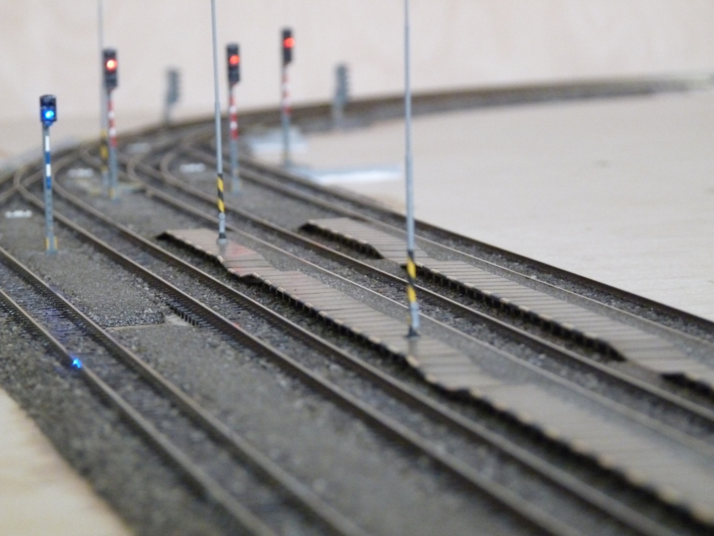

Příspěvekod martin-tt » ned 17 úno, 2013 5:57 pm
Ahoj,panelové nástupiště SUDOP od výrobce Es-Pečky.Zatím bez vegetace,ještě bude následovat patina panelů (prach a rez).

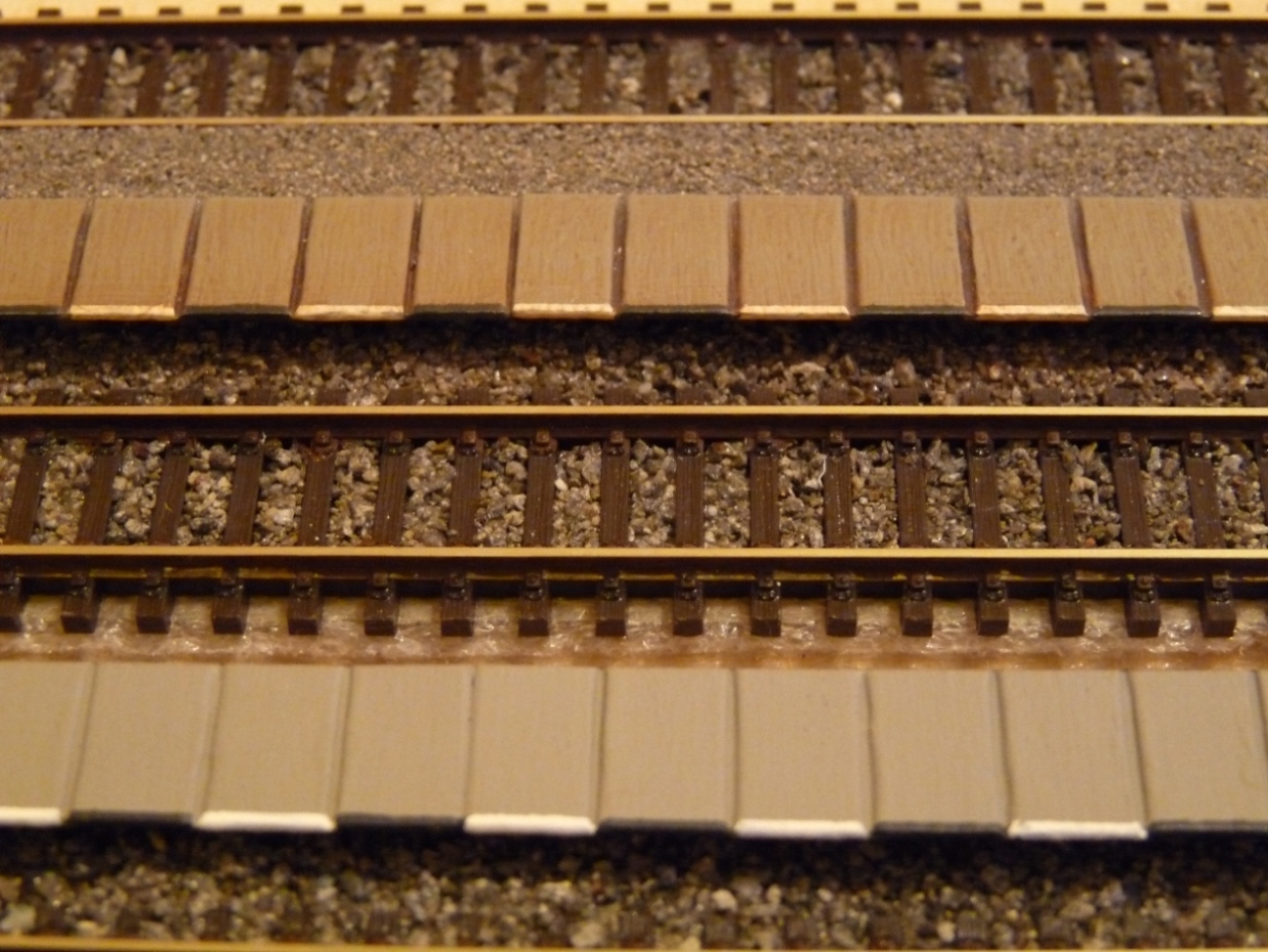

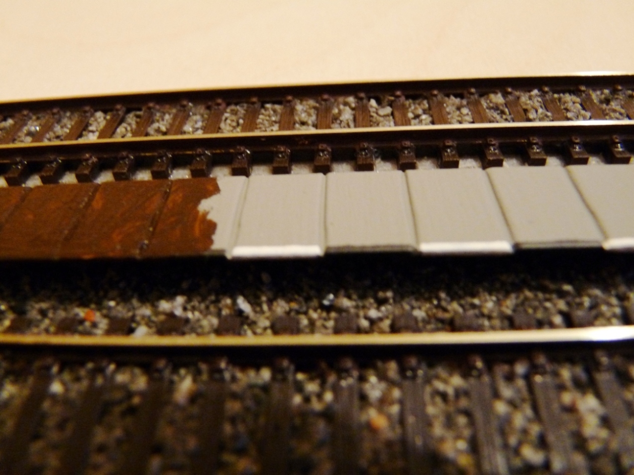

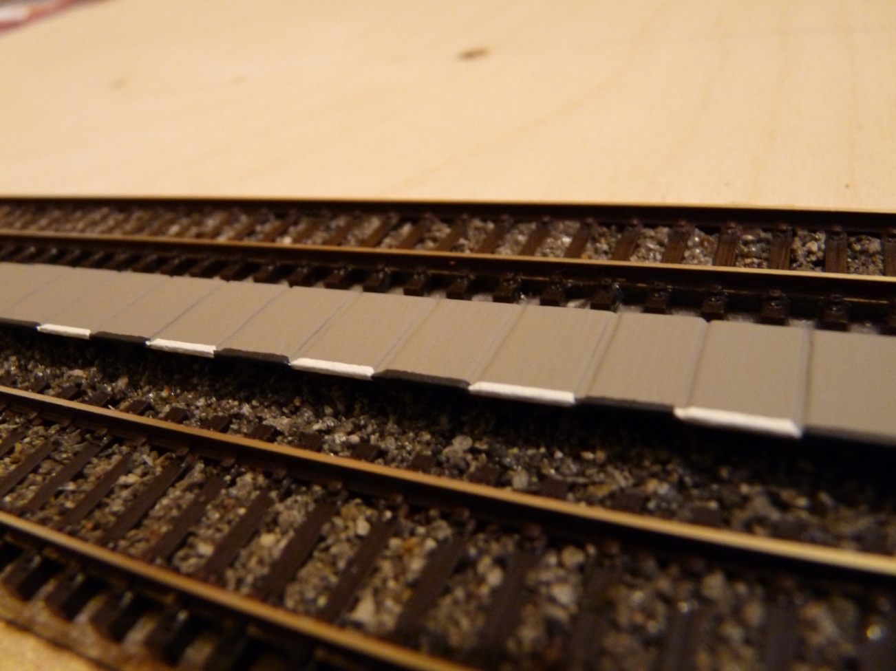

Příspěvekod martin-tt » čtv 30 kvě, 2013 3:21 pm
semtam83 píše:
Chtěl bych se zeptat jaký odstín barvy ste použil na to nástupiště?
Obrázek 1 - na panely světle šedá matná Revell-43.Výstražné bílo-černé pruhy Revell-5 a Revell-9 obě matné.
Obrázek 2 - olejová barva-umbra pálená.
Obrázek 3 - nástupiště před a po nanesení a následném setření olejové barvy.

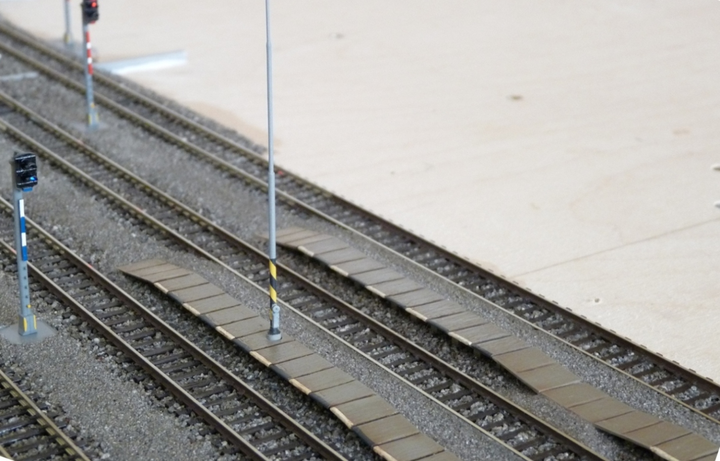

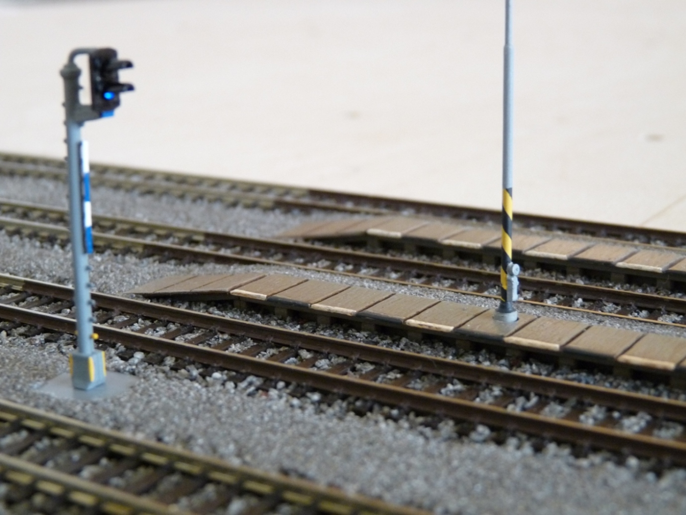

Příspěvekod Milan_V » čtv 13 bře, 2014 7:46 am
Po pár né úplně podařených pokusech se mi podařilo vytvořit nástupiště k mé spokojenosti, tak přikládám pár fotek.
Je vyrobeno z pěněného PVC v tloušťce 3mm (základní materiál).
