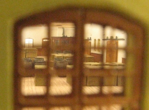

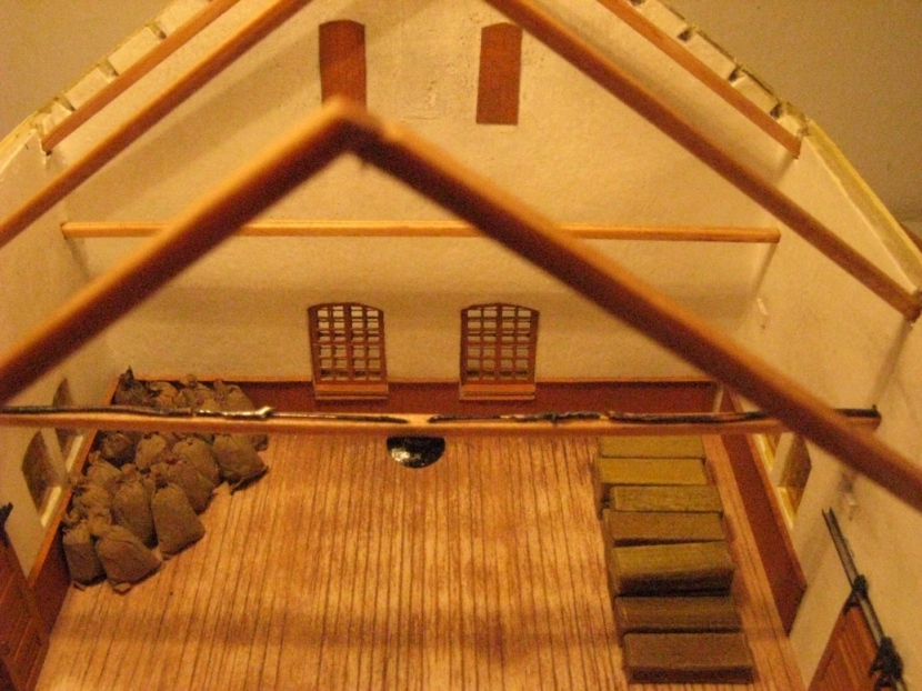

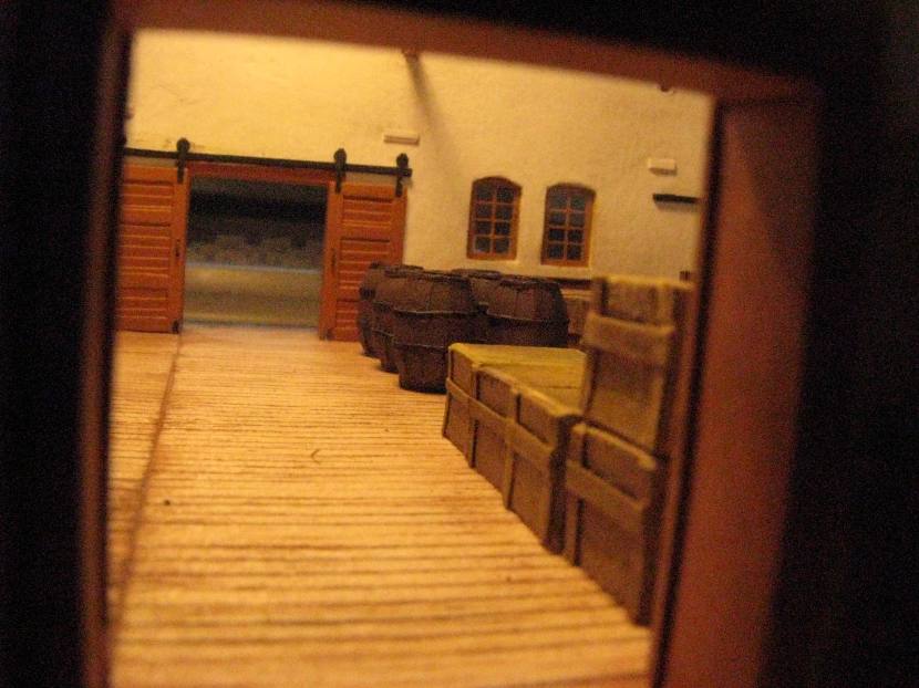

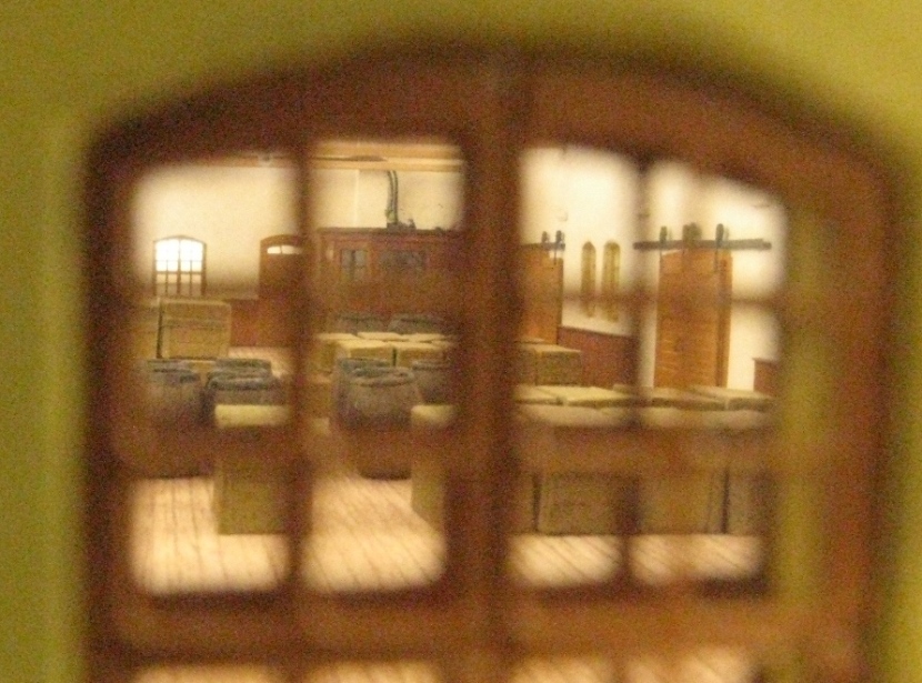

Jde to i z papíru a v tom seš dobrej. Ale je fakt, že odlévání by bylo asi jednodušší.

No tak to bych neveril ze je to z papiru. Paradni prace. Stim odlivanim jsem jeste nezacal chi, ale asi se k nemu priklonim, vzhledem k poctu "kravinek" co by v tem skladisti meli byt, aby bylo alespon z casti zaplnene.

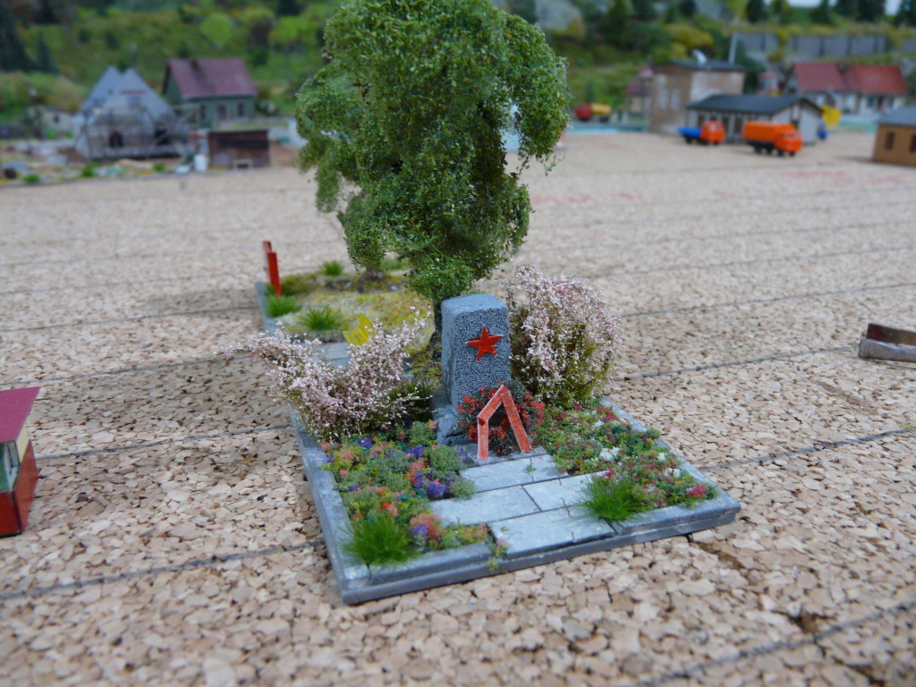

Příspěvekod Tkadlec Jaroslav » stř 27 bře, 2013 2:38 pm
památník více fotek je na odkaze v podpisu

Příspěvekod Myšpulín » stř 27 bře, 2013 6:08 pm
Teda chlape, ty se nezdáš. Palec nahoru!
