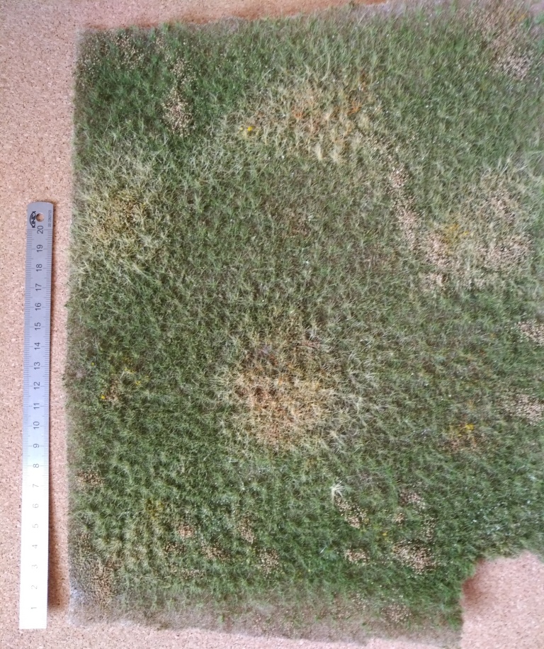

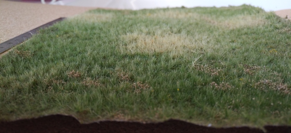

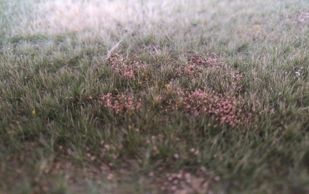

Reinkarnuji toto téma, protože mi to nedalo spát. Místo abych makal na kolejišti, tak se pouštím do dalších výzkumů. A konečně teď už začínám být spokojený. Výše popsaný postup jsem upravil:
1) jako podklad NE hrubou netkanou textílii jak se dává proti plevelu, ale netkanou bílou překrývací fólii 17g/m2. Nastříhaný kus (doporučuji max 30 x 30cm, víc se na jeden zátah nestihne) podložit igelitem a jen zlehka stříknout matným hnědým sprejem (např. Akryl Prisma Color RAL 8014M), aby to nebylo úplně bílé a tolik nesálo
2) jako podklad NESYPU zeminou (která následně ztvrdne a odlupuje se), použit je molitanový posyp (Woodland Scenics - hlína). NEPOUŽÍVÁM disperzi, ale syntetické lepidlo ve spreji (třeba BISON). IHNED do této vrstvy flokuji základem (MiniNatur 2mm, směs časný / pozdní podzim - lze experimentovat :D ). Postup:
- stříknout lepidlem
- přes sítko posypat WS posypem, lze kombinovat třeba dvě barvy (tmavá/světlá). Jen lehce, slaboučce, žádná vrstva...
- přestříknut zdálky a shora opět lepidlem (z větší vzdálenosti, jinak se lehký posyp odfoukne)
- ihned do vlhkého lepidla flokovat. Ne moc hustě ani pravidelně, podklad bude stále vidět
- neoklepávat, nemanipulovat, jít na panáka a nechat uschnout nejlépe do druhého dne
3) dále beze změny bod 6) předchozího postupu, tj. "flokování fakírováním". Protože tam je základ 2mm trávy, nyní již používám 4,5mm zase MiniNatur. Experimentuji se směskou časný / pozdní podzim. Lepidlo používám lehce naředěné Polák Statfix 5580 / 5582.
4) Ihned v tomto kroku jde s opatrností lokálně znovu nafakírovat (jakési skvrny), a pouze do nich lokálně naflokovat 4,5mm pozdní podzim, i béžovou. Nechat ležet do dalšího dne (poučit manželku, že na to nesmí sahat a můžeme jít zase na panáka)
5) opatrně oklepat přebytečný materiál a fixovat shora nástřikem např. Polák Sprayfix (1:2). Zde POZOR- VYCHYTÁVKA! Uvědomil jsem si, že Spayfix na konci vláken udělá malé kapičky. Proto můžeme vzít vhodný posyp (možná i piliny přiměřené zrnitosti by posloužily) a ihned po nástřiku zlehka shora posypeme - zejména v místech vyšší a světlejší trávy - jako naznačení kvetoucí trávy a bylin. Lze experimentovat s barvami (viz třetí foto)
6) nechat uschnout a HOTOVO. Přidávám nějaké fotky tady:

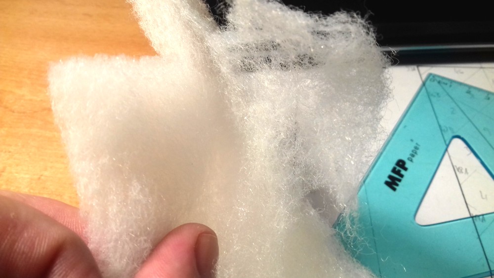

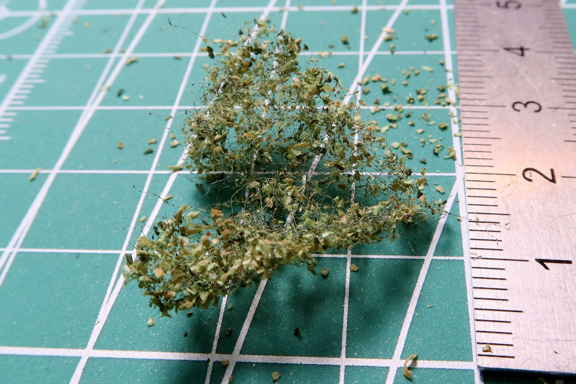

Příspěvekod Dusan » ned 23 led, 2022 4:59 pm
- filrační vložka do digestoře,
- hnědá nebo tm. šedá barva ve spreji,
- listí, já měl od Poláka
- lak na vlasy
Filtrační vložku si natrháš a rozbalíš dle potřeby. Na drátěnou kostru jsem si nandal kousky, postříkal sprejem na vlasy, posypal a zas sprej na vlasy, stojí pá kaček a celkem i voní :-)
Chce to experimentovat
Příspěvky: 1371
Re: Foliáže - samo domo
Příspěvekod Fox » ned 23 led, 2022 5:02 pm
Díky moc za tip. Tak nějak jsem si to představoval. Pustím se do pokusů.
TT, DR5000, Z21, iTrain...
Fox
Příspěvky: 1468
Bydliště: kousek od Prahy
Příspěvekod Dusan » ned 23 led, 2022 5:05 pm
tohle jsem myslel...., je potřeba to rozdělat na na poloviční strukturu než by měla být výsledná, pak to přestříknout, aby jsi nestříkal úplně do prázdna a pak si to rozmělníš dál "na řídko" ještě jak bude třeba

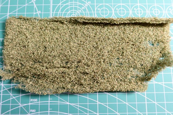

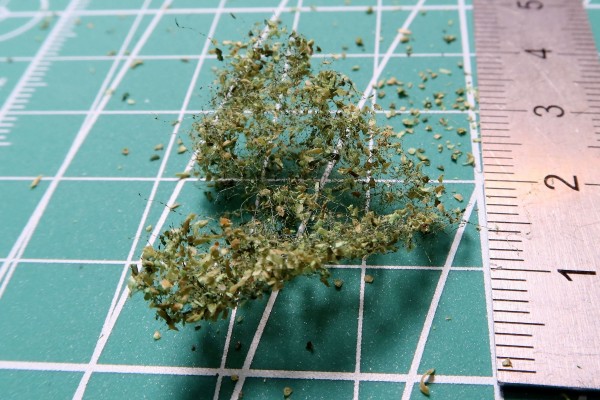

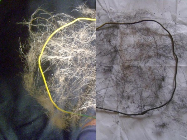

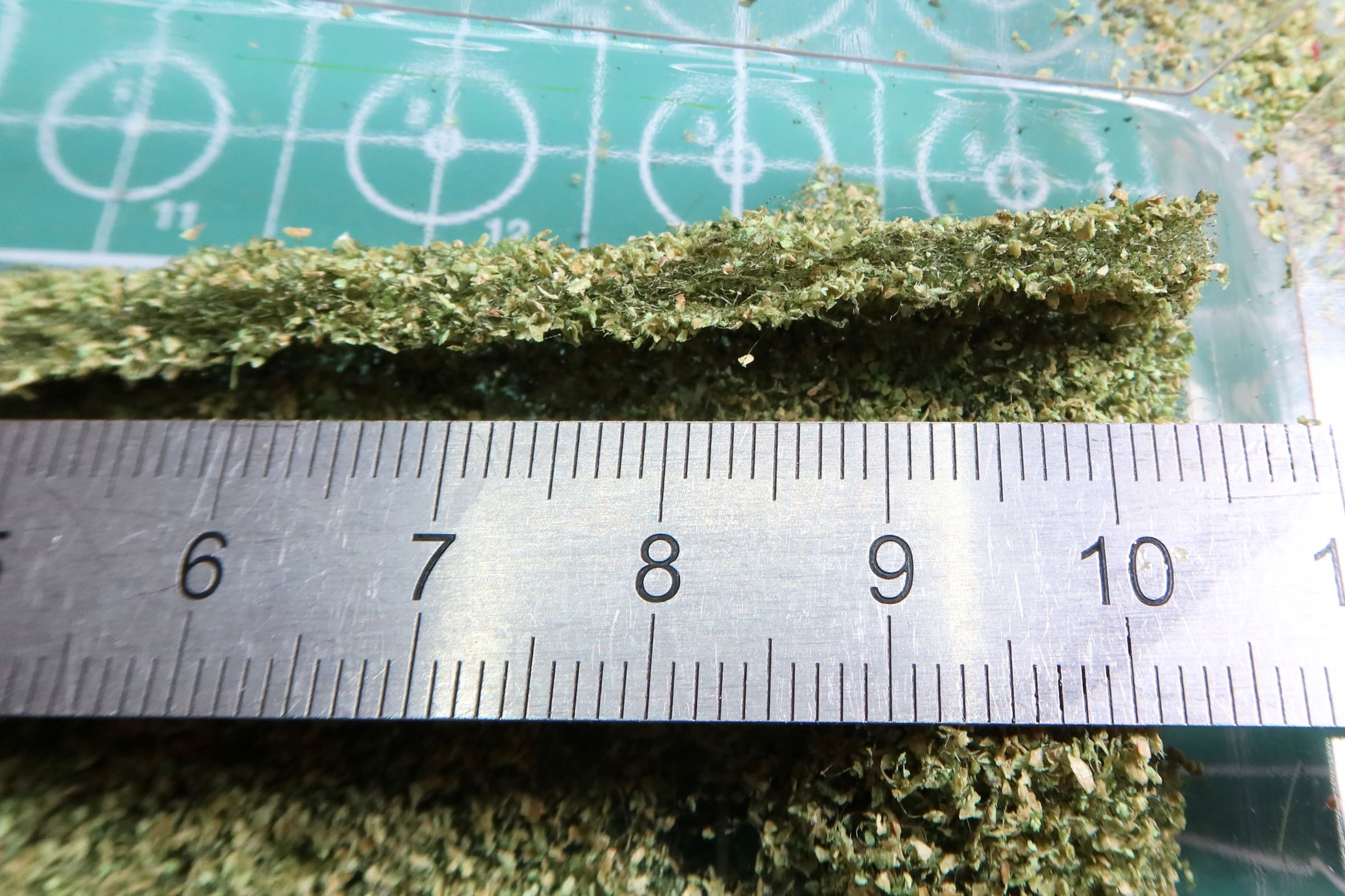

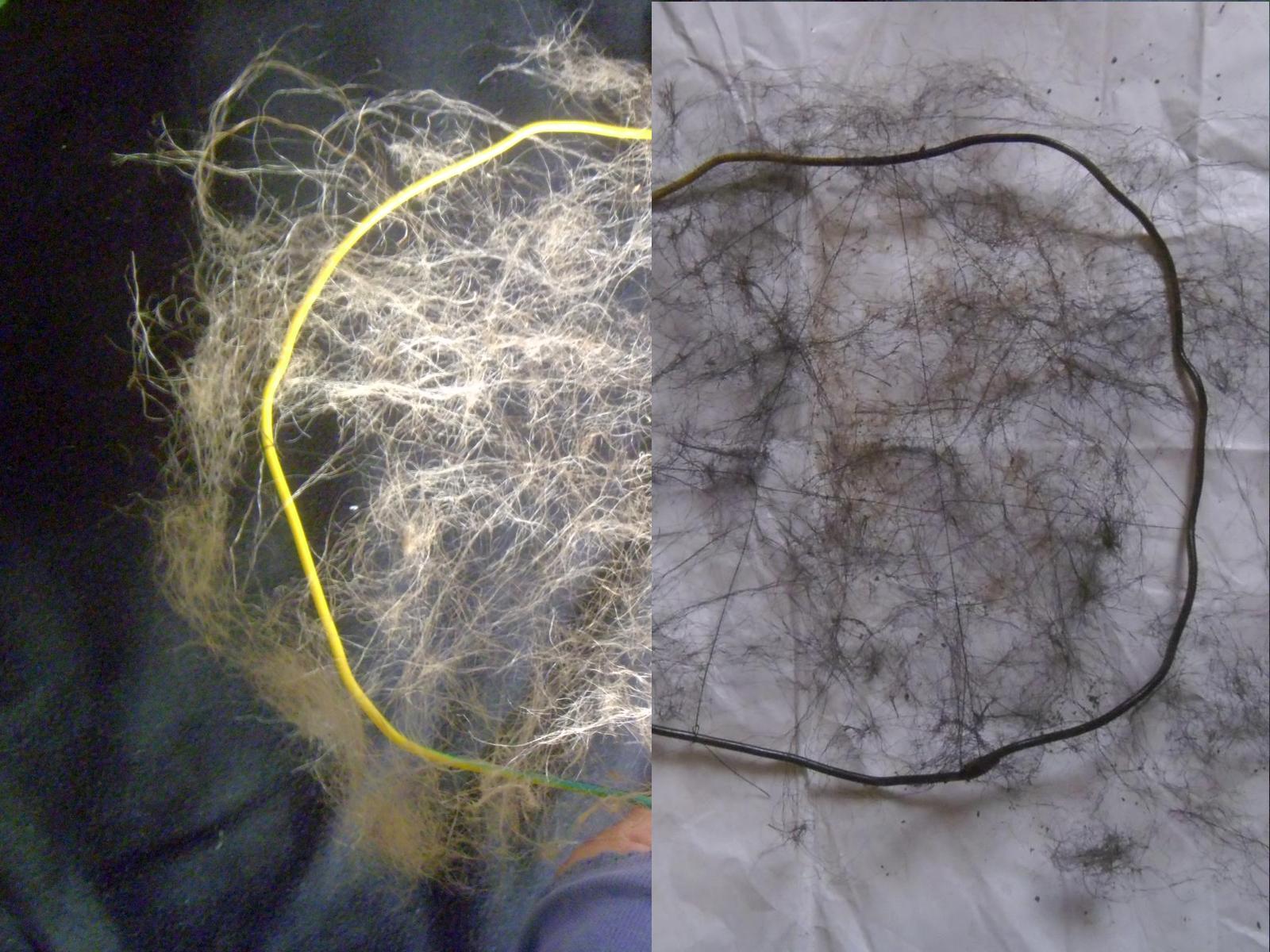

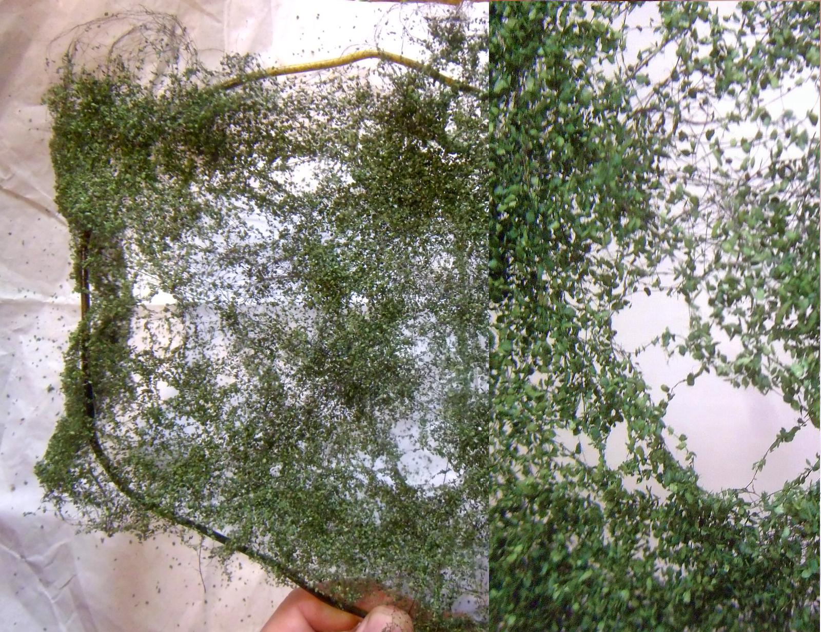

Jeden z mých pokusů o foliáž samo-domo na oživení starších stromků na klubovém kolejišti...
Rozpletené a vytahané delší vlákna z jutového provázku a přes to kratší co zbývají po sestříhání z jiných stromků... seskládané sice na kartonu ale na další práci přenesené na provizorní rám s pár natahanými nitěmi ke kterým pokud by se to přilepilo tak je tam můžu nechat jako součást větvoví.
...vlevo před rochou probrání vláken, vpravo už trochu probrané a zatmavené sprejem, kterým se taky už taky částečně spojí i k sobě navzájem...

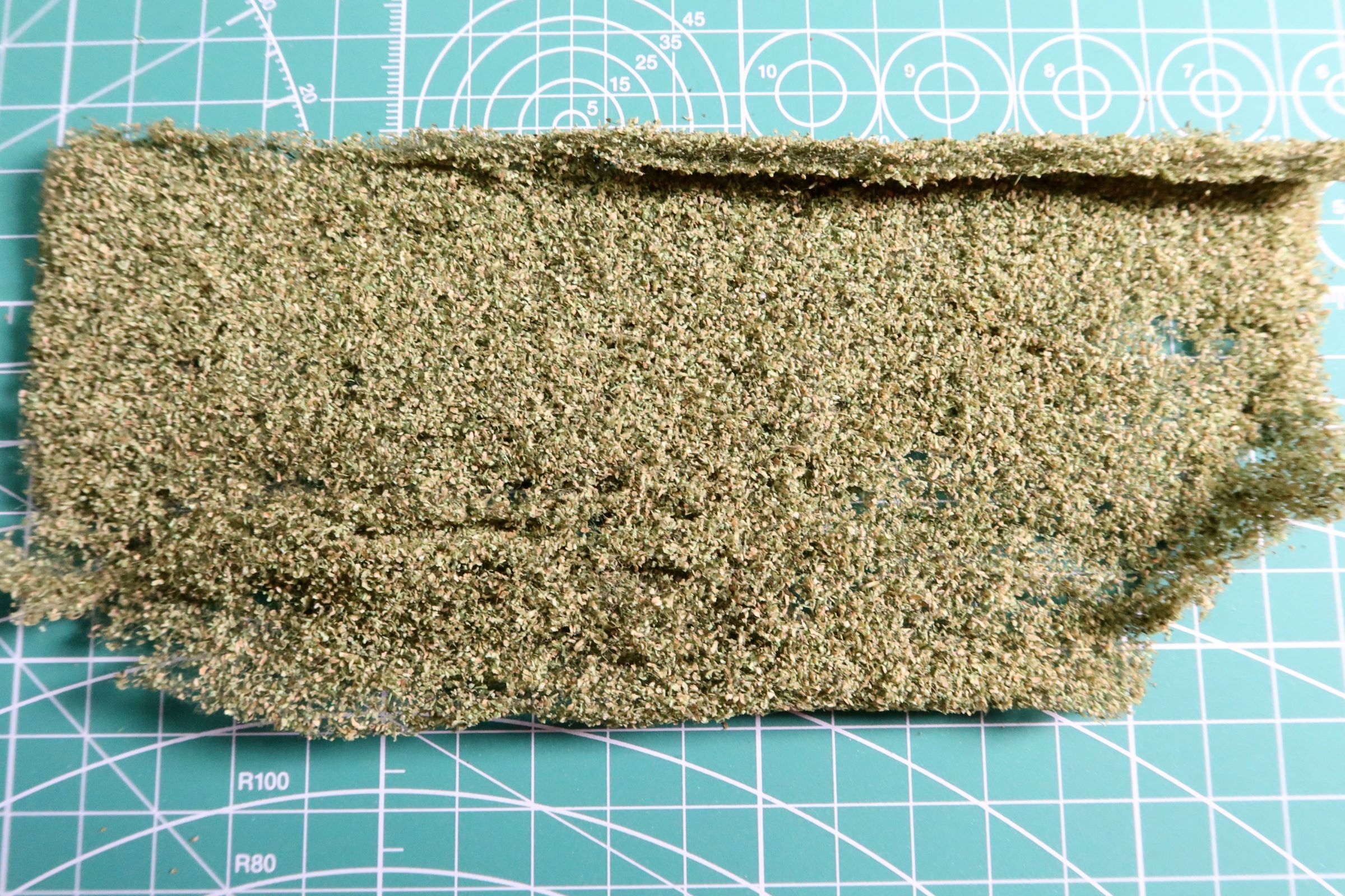

...a s nalepeným listím od Nocha, ale asi by se dali použít i hrubší piliny (vysejtovaný jemnější používám na smrčky), u nich bude asi větší barevný výběr a přijatelnější cena než u listí jako takového... a vpravo detail...
