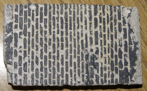

Ted se me pod ruku dostal kousek sadrokartonu tak zkousim udelat mostni pilire. Zhotovil jsem si ze dvou sroubu bodec a takove male dlato, zkousel jsem jeden pilir zatim jen tak na zkousku a vysledek neni spatny. Ted se na nem chystam odzkouset nanaseni barvy a patinaci, z cehoz mam docela strach. Budu zkouset vodove barvy, ale nevim jestli je to zrovna ta nejlepsi volba, uvidim jak to dopadne :-), sadrokartonu na pokusy je zatim jeste dost :-)

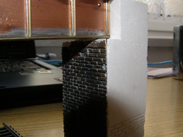

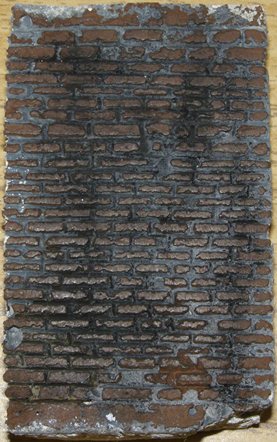

Příspěvekod DukeNuk » ned 24 říj, 2010 2:05 pm
Tak jsem se zase chvilku vrhnul na pokracovani a zkusil dotahnout mostni pilir, dat mu barvu a patinu. Vysledek je videt nize.
Jeste premyslim o umisteni imitaci nejakeho porostu.
Budu rad za nazory a pripominky.

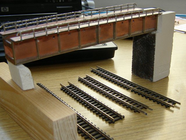

Příspěvekod DukeNuk » čtv 28 říj, 2010 11:21 am
Tak se me podarilo na hrubo sestavit jeden mostni pilir. Na obrazku cast jiz nabarvena a cast me teprve ceka, ale musim rict ze vysledek se me zatim libi, otazka jak to vude vypadat az to bude cele. Koleje pod mostem jsou polozeny jen tak aby podnim neco bylo.
Detail
Celkovy pohled
Prosim o Vasi kritiku :-)

Příspěvekod Petr Zatrepalek » čtv 28 říj, 2010 11:38 am
U mě moc dobrý, udělej stejně patinu i na zbytku pilíře, zbytek (mech, zesvětlení či ztmavení) uděláš v pohodě po osazení do terénu. Navíc s tím sádrošem docela dobrý nápad :idea:

Příspěvekod Tomáš » úte 02 lis, 2010 9:35 am
Moc pěkně udělané je to zakončení.Myslím ten přechod z mostku na pilíř.Dal by se pořídit detail?
