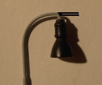

pixel123:to ukončenie, ale nie je podľa reálnej lampy. Kastról býva zavesený. Zreálni to a bude to pekná lampa.

busta - áno o tom viem. stupačkové ktoré budem robiť v lete aj s presklením a uplnymi detailami budu taketo. Ja som vsak bral ohlad na to ze tie lampy musia aj nieco vydrzat, preto som musel robit technicky ustupky koli odolnosti. Okrem toho, skus sam premyslat a zistis ze nieje mozne spravit to presne podla realnej ked si vezmes ze vrchna trubka na ktorej visi cylinder je 0,5mm priemer a vnutro ma priemer asi 0,25mm. Casom som prisiel na riesenie ako to spravit tak aby to bolo podla realu a relativne pevne zaroven, zabera to vsak neskutocne vela casu a nervou to tak spravit. A aby som za lampy nemusel pytat 6€ za kus (150 kaček) tak som musel uvažovať aj tak ako to robiť s kompromisom vzhľadu, kvality aj ceny a pritom to nerobiť mesiac. Za stupackove budem musiet pytat 5-6€ lebo sa mi to neoplati inac robit, ale aj tak uz mam zaujemcov.
vzhladom k tomu co dostanes v obchode je toto aj vzhladovo aj kvalitativne aj cenovo prijatelny kompromis. pretoze uprimne ked som videl tie lampy co predavaju za 7€ a nevydrzi to nic, k realu to nema moc blizko ... bieda. Ozaj jedina vec cim ma tromfnu su to zavesenie :lol: ale to uz si uvazi kazdy sam co chce... no keby niekto veeeeelmi chcel tak sa da dohodnut a spravim mu to nejako s tym zavesenim :P

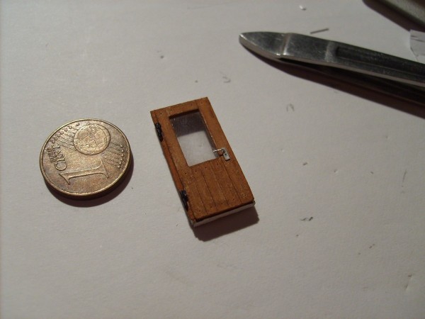

honza - diki, no uprimne ja som na vacsie meritka, milujem H0ku pretoze pri nej mozem robit taketo veci, tie dvere su otvaracie a telka svieti (a uznaj ze v Nku sa taketo uz veru neda) :wink: ja som detailista

Pred pár rokmi som kúpil od pixela nástupišťové lampy s hranatým svietidlom v TT. Musím uznať, že produkuje výbornú kvalitu v podstate za polovičné ceny. Som s nimi veľmi spokojný - veď šikovnosť ukázal aj na iných vytvorených predmetoch na predchádzajúcej fotke.
pixel123: Myslím, že problém s modelovejším ukončením stožiara nádražnej lampy by sa dal aspoň čiastočne celkom dobre vyriešiť napájkovaním mosadznej rúrky rovnakého priemeru a jeho skrátením tak aby prevísal potrebnú dĺžku - ako je naznačené na obrázku. Som presvedčený, že to je zvládnuteľné. Otázkou zostáva, ako výrazne by to zasiahlo do inak výbornej ceny.

ono keď som hovoril že by to zdraželo výrobu som nehovoril o závratných sumách len pre ten závesný detail, ale myslel som tým to že lampy sú robené ako lowcost s primeranou kvalitou a odolnosťou, chcel som cenu stlačiť čo najnižšie , no aj tak som musel oproti pôvodnej cene o kus zdražieť lebo mi zdraželi materiály.
Prispájkovať truhbičku by sa dalo, ja ale používam nerezové ocelove kanily kt. sa používajú na výrobu ihiel, sú lacné a ozaj odolné. Tie sú nespájkovateľné, mosadzné trubičky 0,5 sú ale tak neskutočne drahé že hoci by som ich mohol robiť takto vylepšené, no cena by bola asi o 70centov vyššia, to uznaj že nestojí za to. Radšej robím takto lacno, ak niekto chce aj záves dá sa dohodnúť na nejakom kompromise lebo ja už to vymyslené mám, ale ako vravím takto to robím pre čo najpriaznivejšiu cenu a ľudia v dnešnej dobe radšej ožehlia korunku na úkor jedného detailu, to si priplatí tak tomu môže lampa aj spievať :lol: okrem toho mosadzné trubky sú veľmi mäkké čiže zľakha by si zavadil o lampu a už by bola krivá.... zvolil som preto lacný a odolný materiál s ktorým sa dá dobre pracovať a vydrží menšiu nehodu, samozrejme nieje to blbuvzdoré :D
ináč aby sme v tom mali jasno, u nás je typ lampy ktorý nemá tú tyč tak veľmi pretrčajúcu, preto to aj veľa ľuďom absolútne nevadí ako chýbajúci detail.

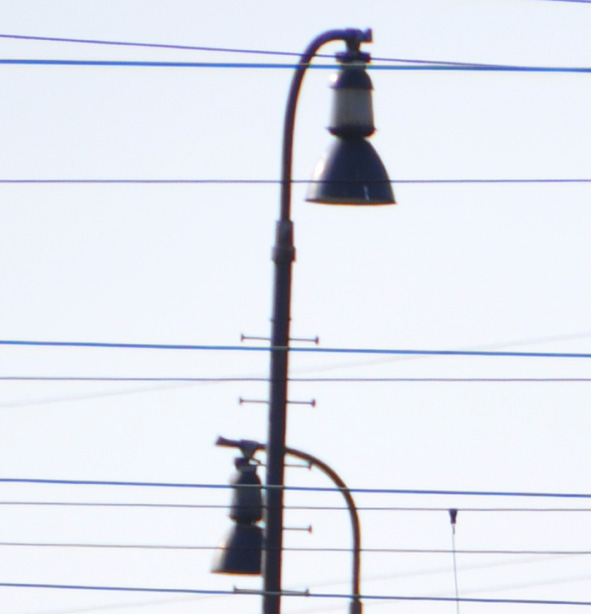

a ještě jedno, je nějakej "klíč" podle kterého se umisťují nádražní lampy? Myslím tím proč k té či jiné koleji a ne ke každé, nebo tam kde je přítmí / šero atd. Např. jako na tomto vypůjčeném obrázku - proč zrovna u těch kolejí a ne jinde?
