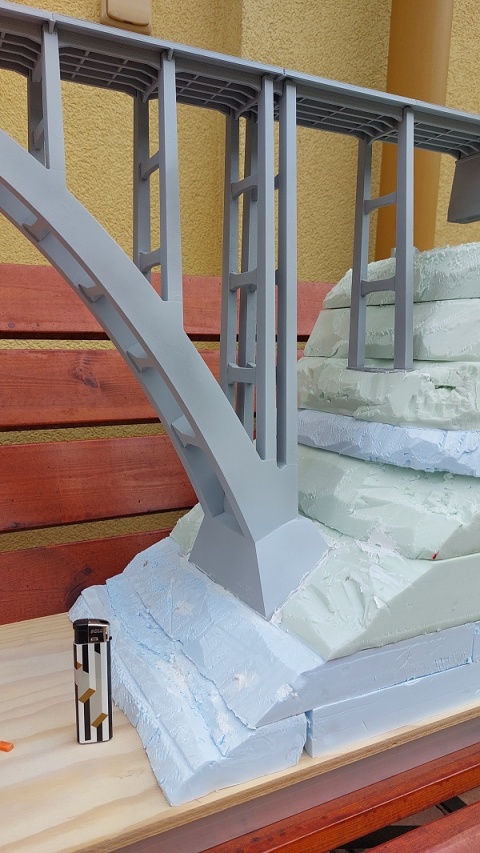

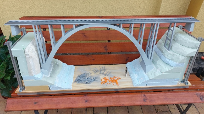

Hustý! :shock: :shock:
Prosím taky o foto s nějakou "krabičkou zápalek" či o rozměr mostu. Vypadá to perfektně - nové technologie nám zdá se přinesou nevídané možnosti.

Příspěvekod vstach » pon 14 srp, 2023 2:21 pm
Jestli doma nějake sirky najdu, tak srovnavaci foto udělám...
Zatim alespoň číselné rozměry:
výška (od spodní hrany základu po chodnik, tedy bez zabradli a trakcnich sloupu)_: 410 mm
rozpětí oblouku: 720mm
plná délka: 1780mm,
délka po mé redukci krajních polí, tedy délka mého modelu: 1200mm
Vláďa
vstach
Příspěvky: 9
Registrován: pon 13 led, 2020 4:06 pm
Re: koleje na ocelovém mostě
Příspěvekod vstach » pon 14 srp, 2023 7:37 pm
Sirky jsem našel jen krbové a to by nebylo tak úžasné... Tak jsem použil zapalovač. :D
Pripravene na kompletaci jsou i drobne dily jako zabradli, sloupky zabradli, trakcni sloupy, konzole chodniku, ktere jsou tisknuté jinou metodou 3D tisku

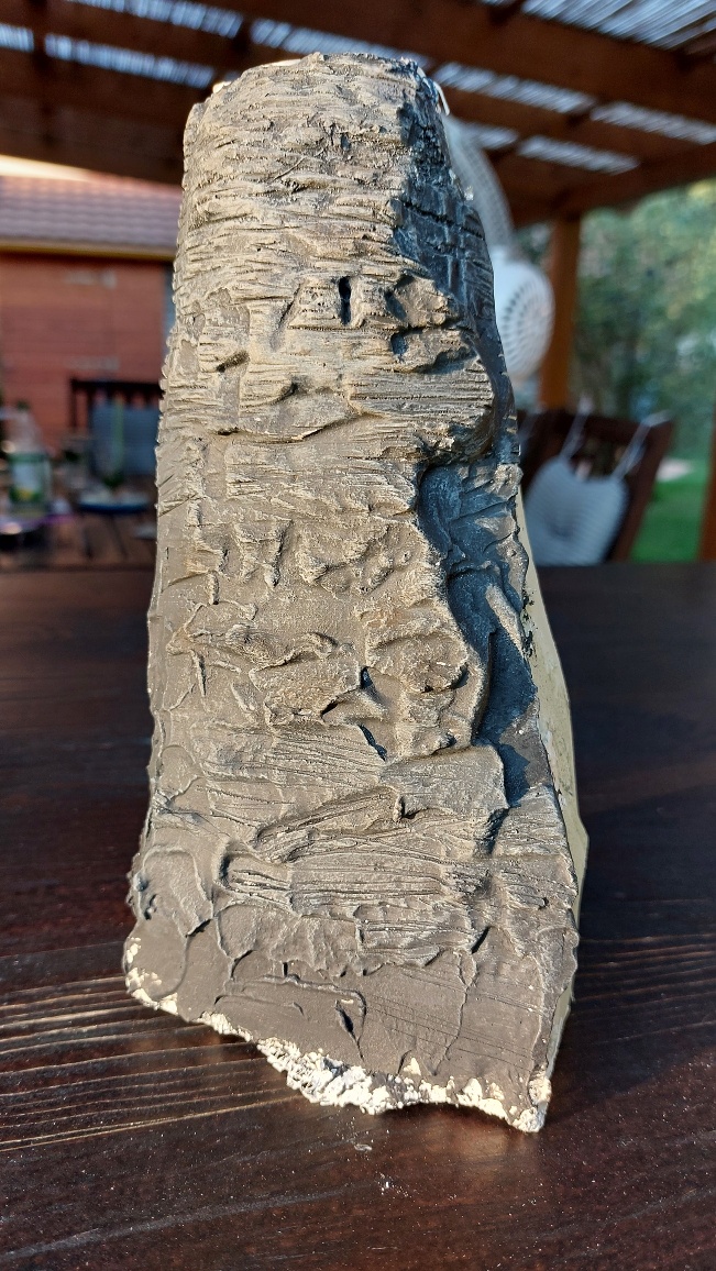

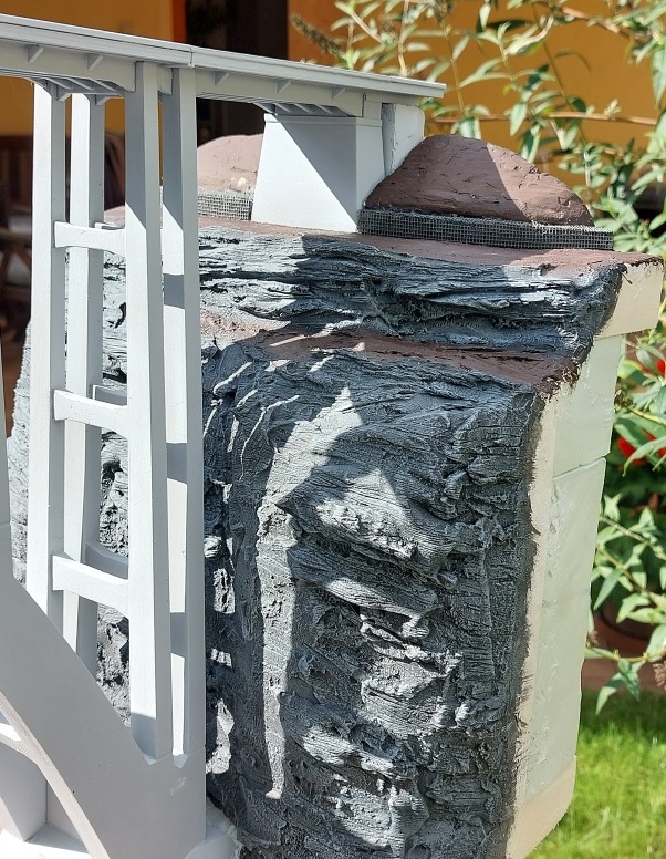

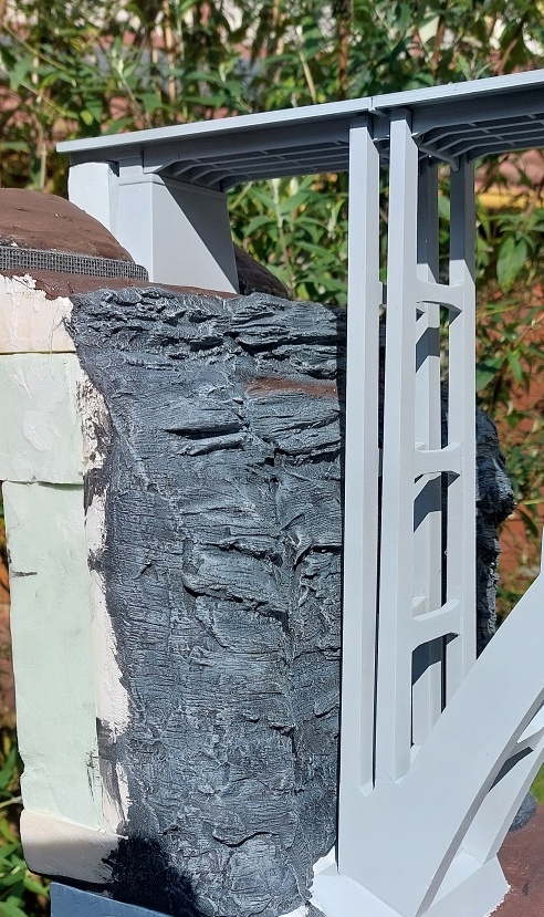

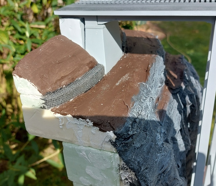

O víkendu jsem zkoušel jak ztvárnit místní rulu.
Bohužel (logicky) z toho vychází nejpracnější metoda v horní části pokusu... :)

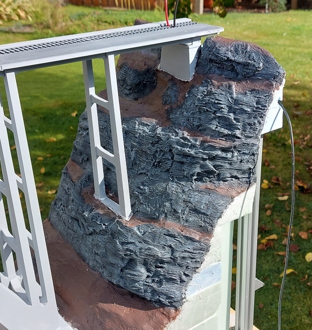

Bechynska duha

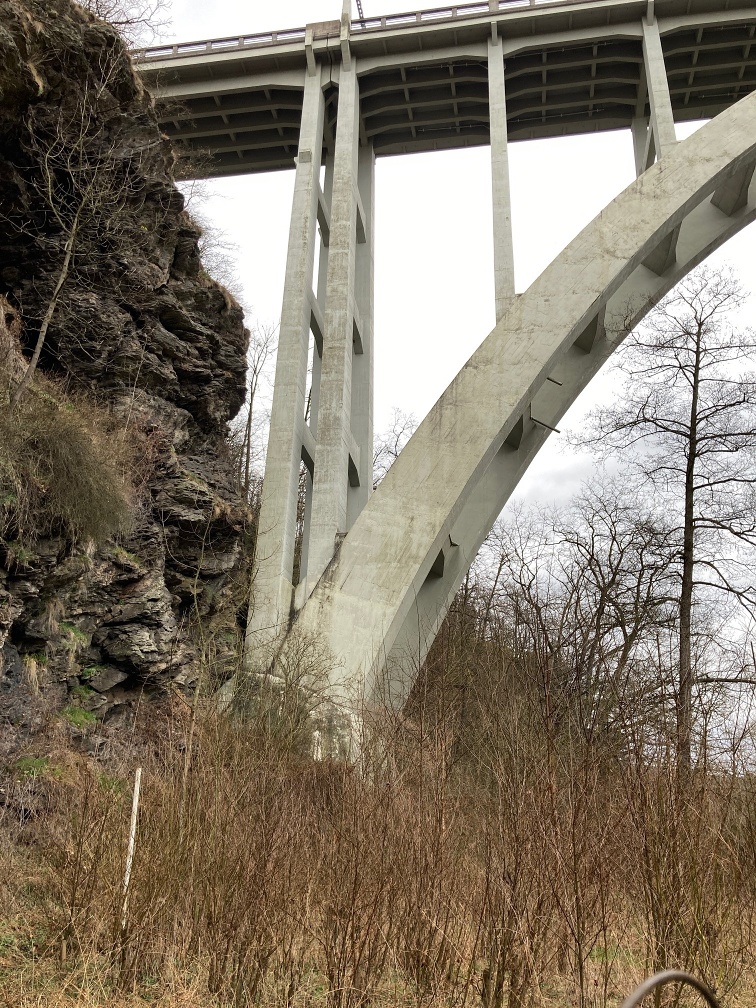

Příspěvekod vstach » ned 24 zář, 2023 8:21 pm
Tak u Bechyně proběhlo starohorní vrásnění a novodobé "gabionování"...
vstach
Příspěvky: 9
Bechynska duha

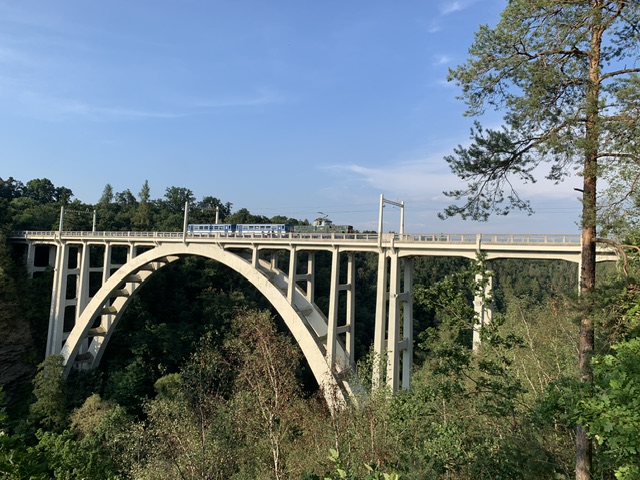

Příspěvekod vstach » ned 24 zář, 2023 8:22 pm
a jeste jeden obrazek z protějšího břehu...
vstach
Příspěvky: 9
