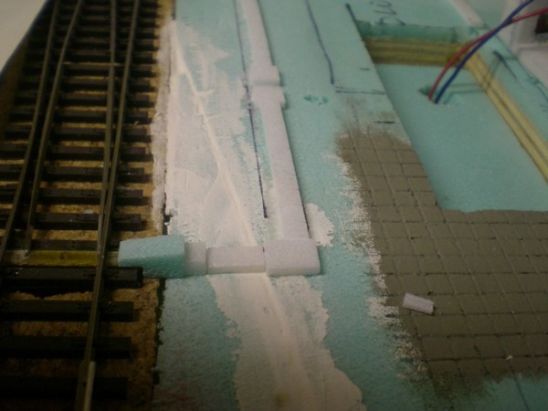

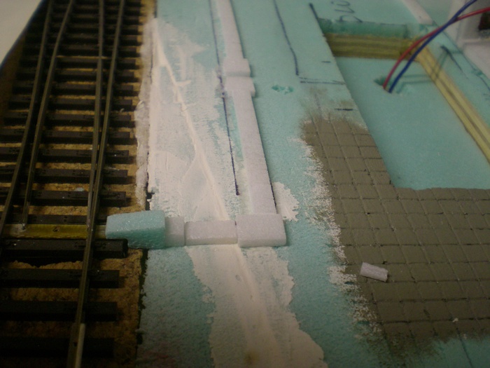

PaMi píše:Poradí někdo jak nejlépe vyrobit betonové lanovody (omlouvám se jestli je to nesprávný výraz) k vyhýbkám, resp. betonové žlaby na uložení kabelů? Mně napadá pouze výroba z balzy apod.
ide o to ako veľmi sa s drátovodmi chceš vyhrať... ja použil styrodur - po namalovaní, zašpinení a zatrávnení to bude možno vyzerať fajn... http://dedovoenko.wbl.sk/fotogaleria24.html?fotka=60#foto
Mne išlo iba o akési naznačenie čo je pre mňa dostačujúce... pokiaľ ti ide iba o znázornenie krytov tak ten styrodur doporučujem, pokiaľ to ale zoberieš veľmi modelovo - použil by som asi profily a odrezal jednu stranu (už to niekto opísal vyššie)

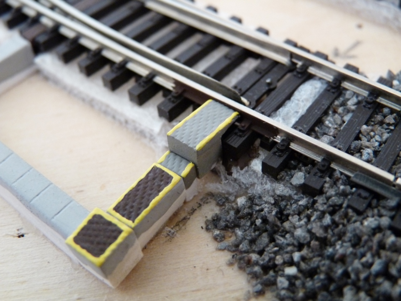

Příspěvekod martin-tt » ned 26 srp, 2012 11:26 am

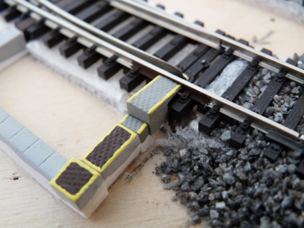

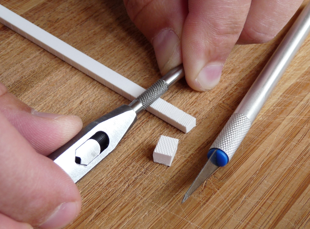

Ahoj,drátovodné trasy vyrábím z plastových desek, které se používají k výrobě reklamních tabulek.Jsou různé tloušťky,já požívám 5mm.Dají se řezat ulamovacím nožem a ostrou hranou (např.šroubovák) naznačit jednotlivé betonové dekly.Krablovaný plech přestavníku a odbočných beden naznačím vtlačením zdrsněné rukojeti (např.vratidlo) do už nařezané plastové desky.Vedle přestavníků bude ještě přilepeno výměníkové vahadlo.

Příspěvekod martin-tt » pon 27 srp, 2012 9:56 am
Tomáš píše:Ten materiál je ten styrodur?

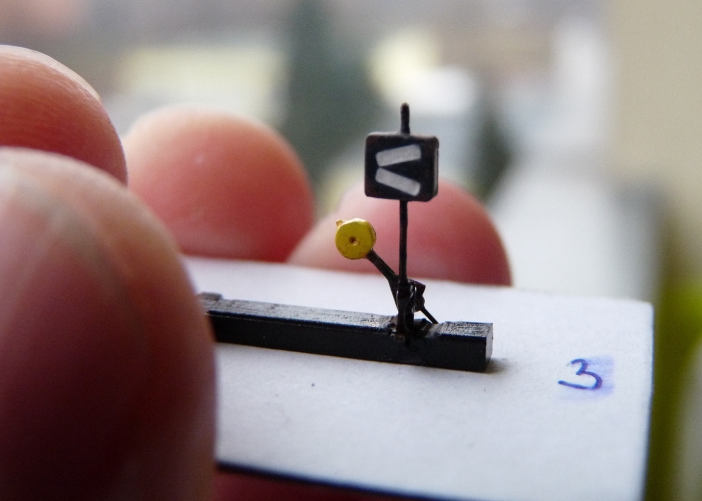

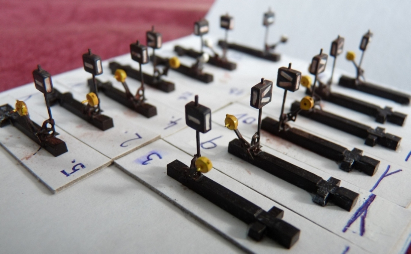

Ahoj,díky za pochvaly :) .Jak jsem psal výše materiál není styrodur ale plastové desky na které se nalepí samolepící reklamy.Jsou různé tloušťky 2,3,4,5mm a velikosti jsou třeba i 2 x 1m.Tyto reklamy se nacházejí například na sportovních nebo kulturních akcích.Přišla mi SZ odkud mám výměníková vahadla.Tak tedy vahadla jsem vyráběl z leptu fa.Hekttor více tady http://hekttor.biz/index.php?lng=CZE&m= ... &kod=12024 na obrázku po mírné patině.
