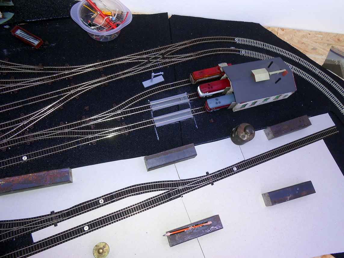

....a co by se tedy dalo použít jako raznice? na tu velikost? aby se to ovšem po prvním úderu kladívkem nezkroutilo,jak paragraf.
Bílá plocha,je ta co by se měly pokládat kostky.

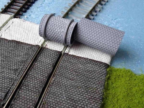

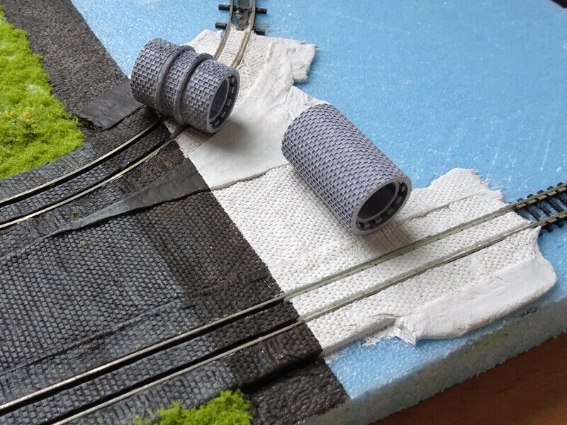

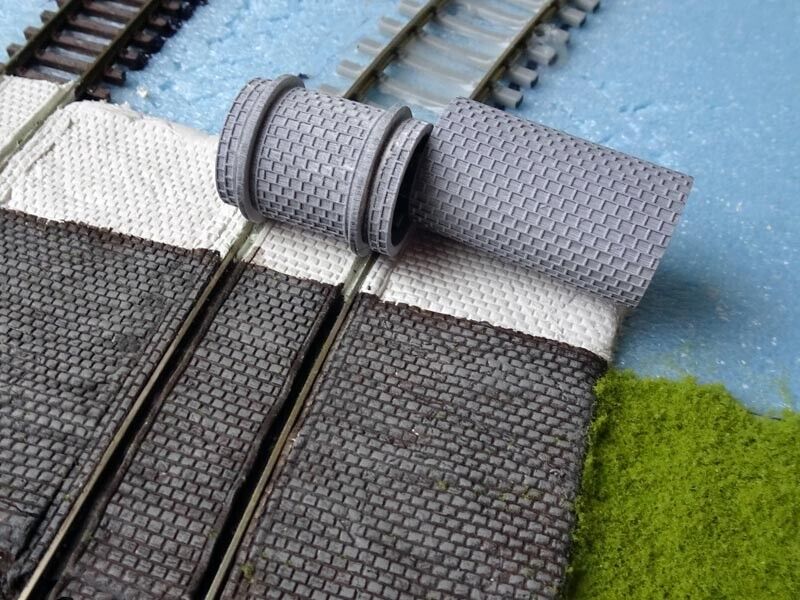

Nebo si pořídit tohle vytlačovátko https://www.shapeways.com/product/LUSM9 ... areProduct a je to...
