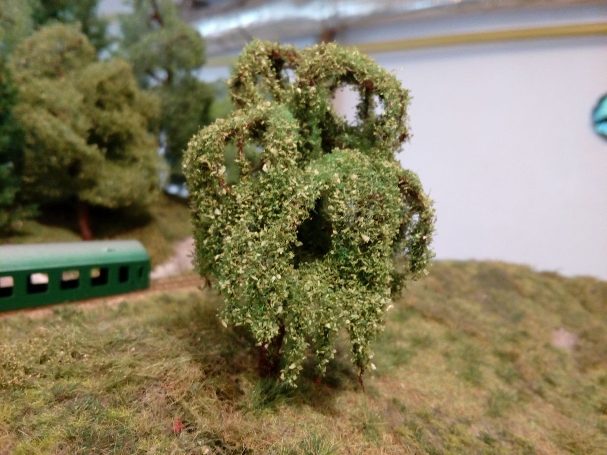

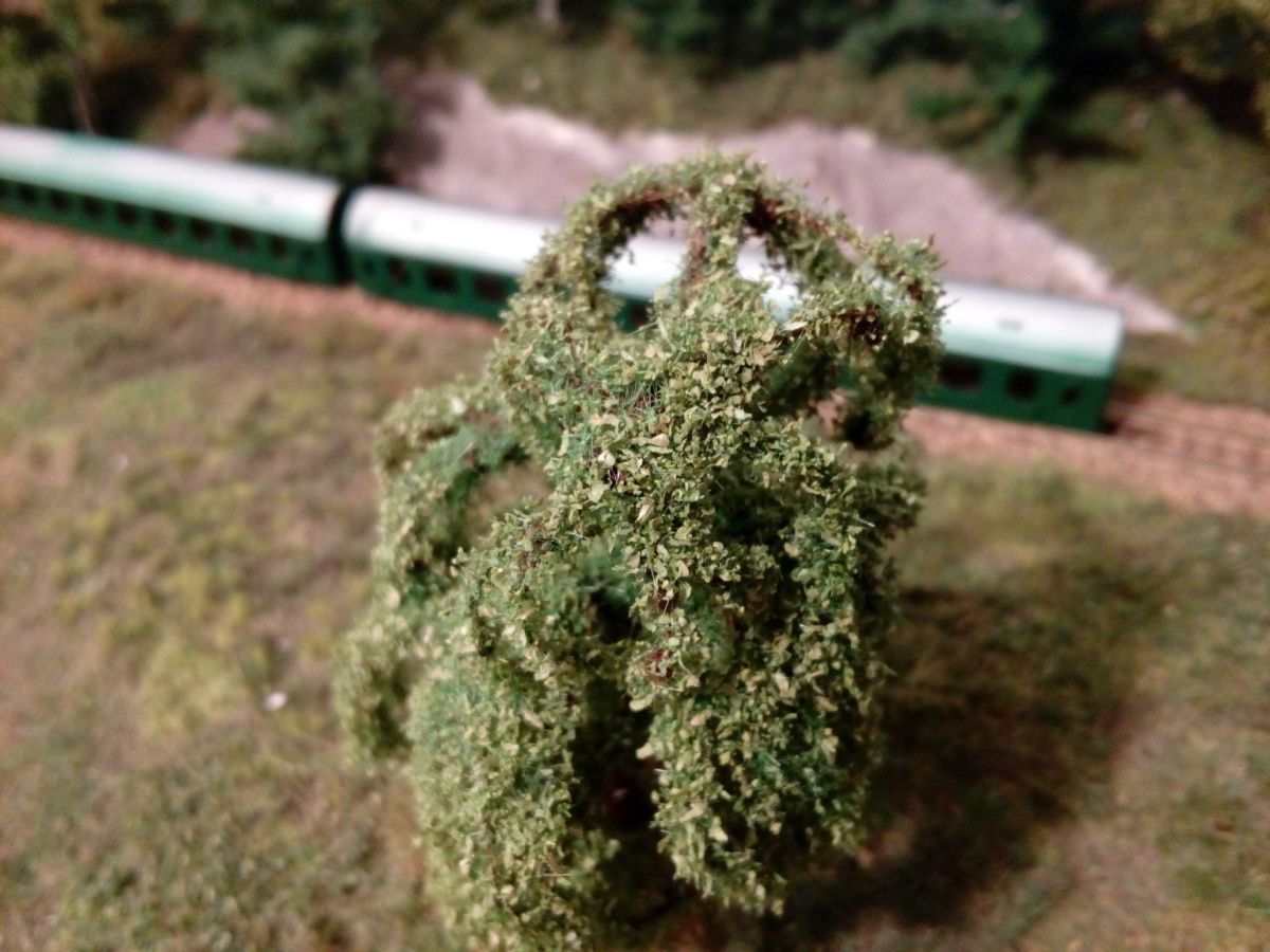

Příspěvekod Fox » čtv 26 led, 2017 11:57 am

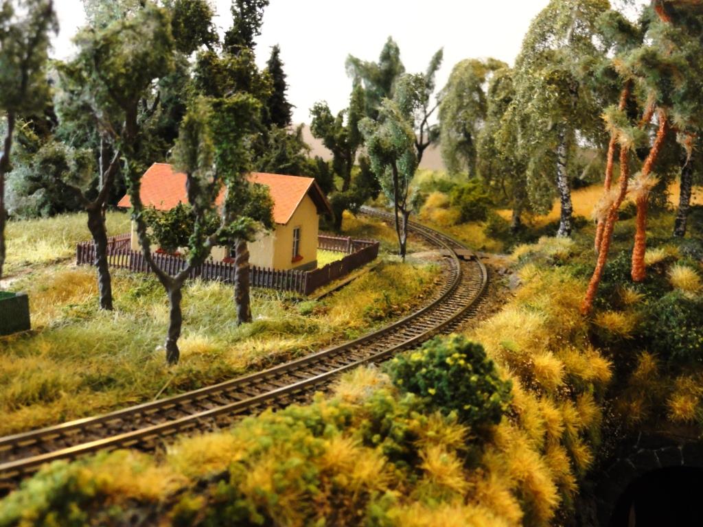

používal jsem WOODLAND CEMENT. Ale pak nebyl, a - co si budeme povídat - je to celkem drahé. Nyní jsem použil Pattex Wood Expres (D2), ředěno v poměru na 1 díl lepidla tak 2,5-3 díly vody a na zhruba 0,5 l směsi takových 5-10 kapek JARu. Stříkám flaškou s rozprašovačem, mám origo od WOODLAND SCENICS, ale, aniž bych chtěl pomlouvat, tak funguje stejně jako flaška od prostředku na okna (Real, Cif, apod.). Je pravdou, že směs po zaschnutí na některém tmavém povrchu zanechává drobné bílé stopy, ale např. při přestříkání foliáží, hlíny, flocku, skal apod. to není vidět. A hlavně je to matné. Neříkám, že tento způsob doporučuji, ale je s tím nejmíň patlání, co stříkne vedle, utřeš mokrým hadrem... Nemám to nafoceno pro nějakou prezentaci, ale přesto přikádám informativí foto (jsou to ty listnaté stromky vlevo od tratě, umístěno provizorně, stejně jako domek - kolejiště je ve výstavbě :D ). Foťák vytáhl i to zakroucení drátů kostry, ve skutečnosti to není tak vidět :D . Jsou to první pokusy a je stále mnoho co zlepšovat. (jo, měřítko TT, velikost těchto stromků tak 8-10cm)
Ještě poznámka: sprayování je jako konečná fixace hotové koruny. S posypem lístky na POLYFIBRE nemám zkušenost. Ale když to mám stříknuté, ještě posypu tou drtí, která vypadne z NATUREXU. A ta drží.

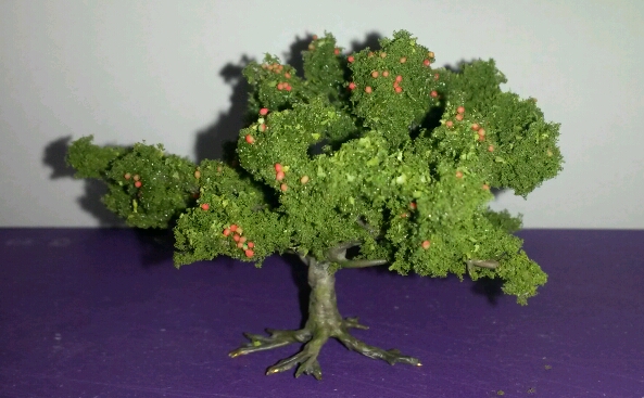

Příspěvekod pepi2000 » pát 17 úno, 2017 7:26 pm

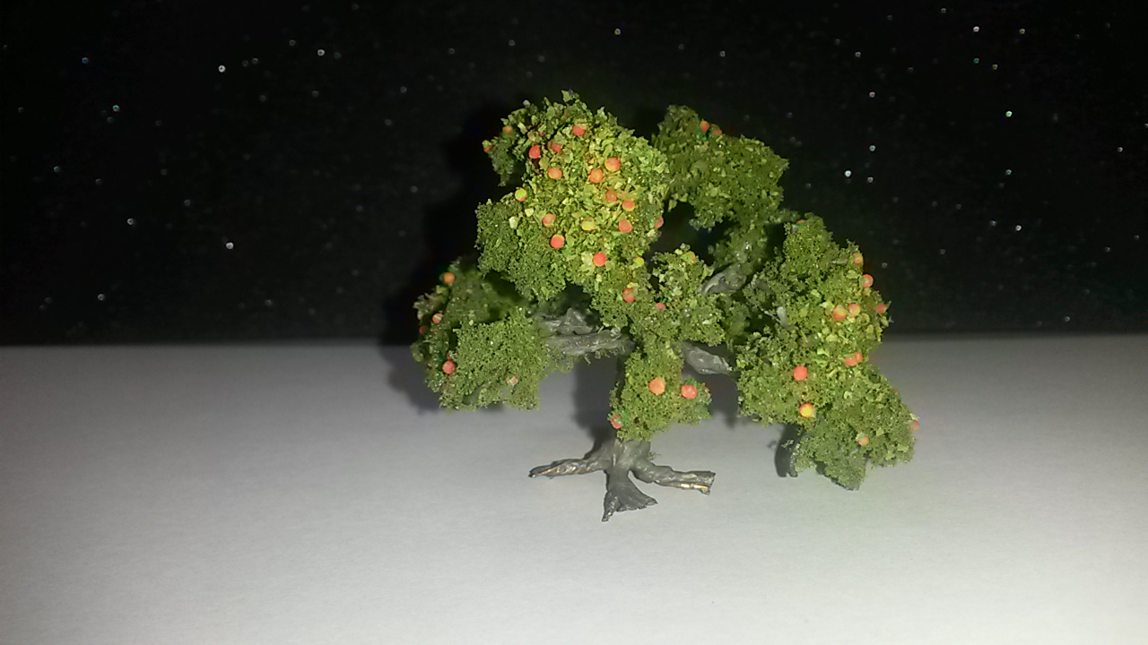

Zkusil jsem udělat jabloň z toho co mám doma a celkem sem spokojen. Jablka maji průměr 0,8 až 1 mm což odpovida měřítku TT.

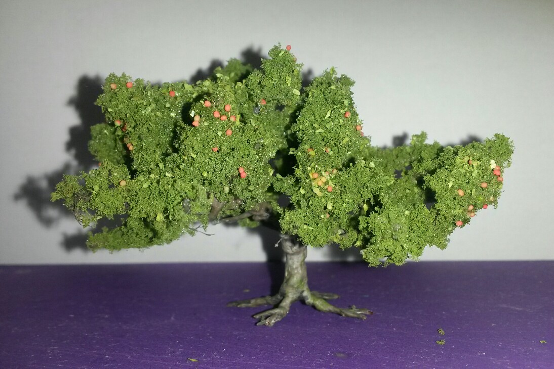

Příspěvekod pepi2000 » ned 19 úno, 2017 9:05 am
A další jabloň tentokrát sem udělal jablíčka větší teda 1,1 až 1,4 mm

Příspěvekod amirinda » ned 19 úno, 2017 1:52 pm
jako pěkný né že ne, ale pokud přepočtu měřítko tak jablíčka jsou obrovská...

Příspěvekod pepi2000 » pon 20 úno, 2017 5:26 am
No v prvnim případě jsou jablka v pořádku co se týká velikosti. Na druhém stromě jsou větší, ale ne zase obrovská. Nejedná se o těžkotonážní Renetu.

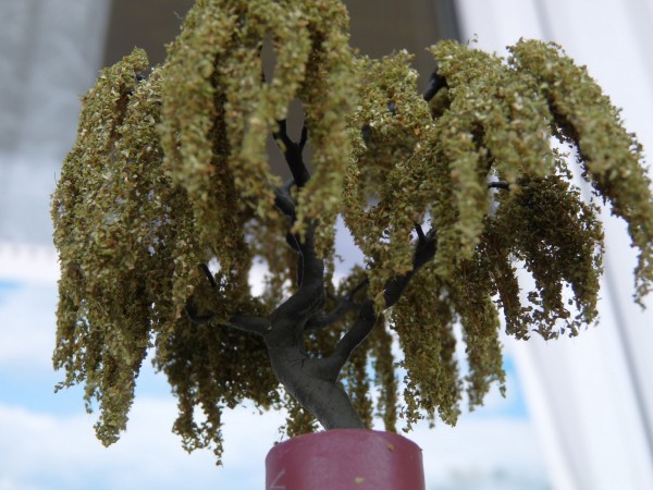

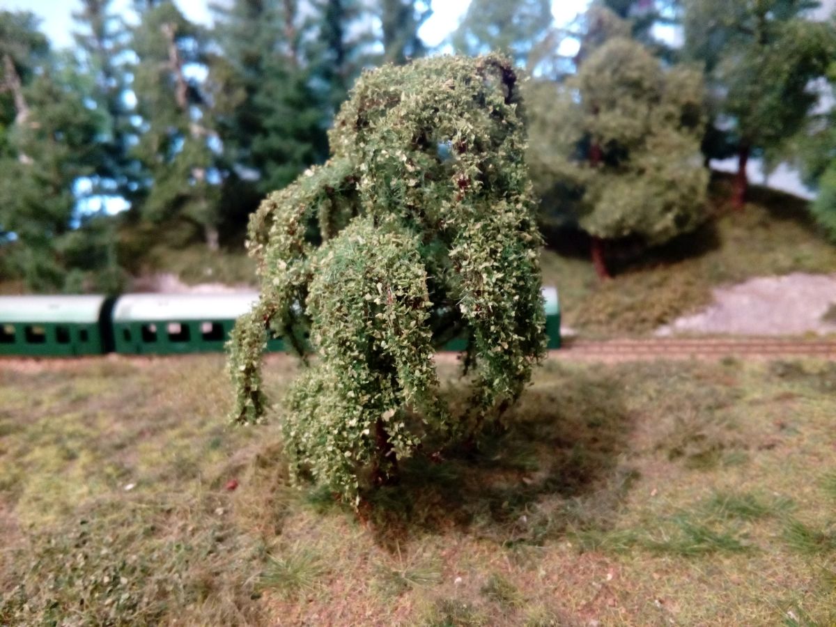

Příspěvekod modeln » úte 23 kvě, 2017 6:23 pm
Zdravim,opat som nieco vytvoril.Pokusil som sa o Smutnu vrbu,je to uplne prvy kus,vyska 70 mm,kmen si moc nevsimajte,dorobim.

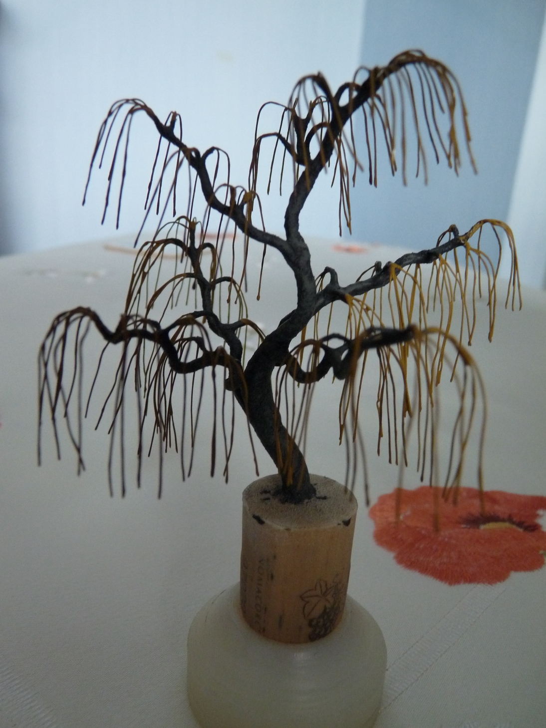

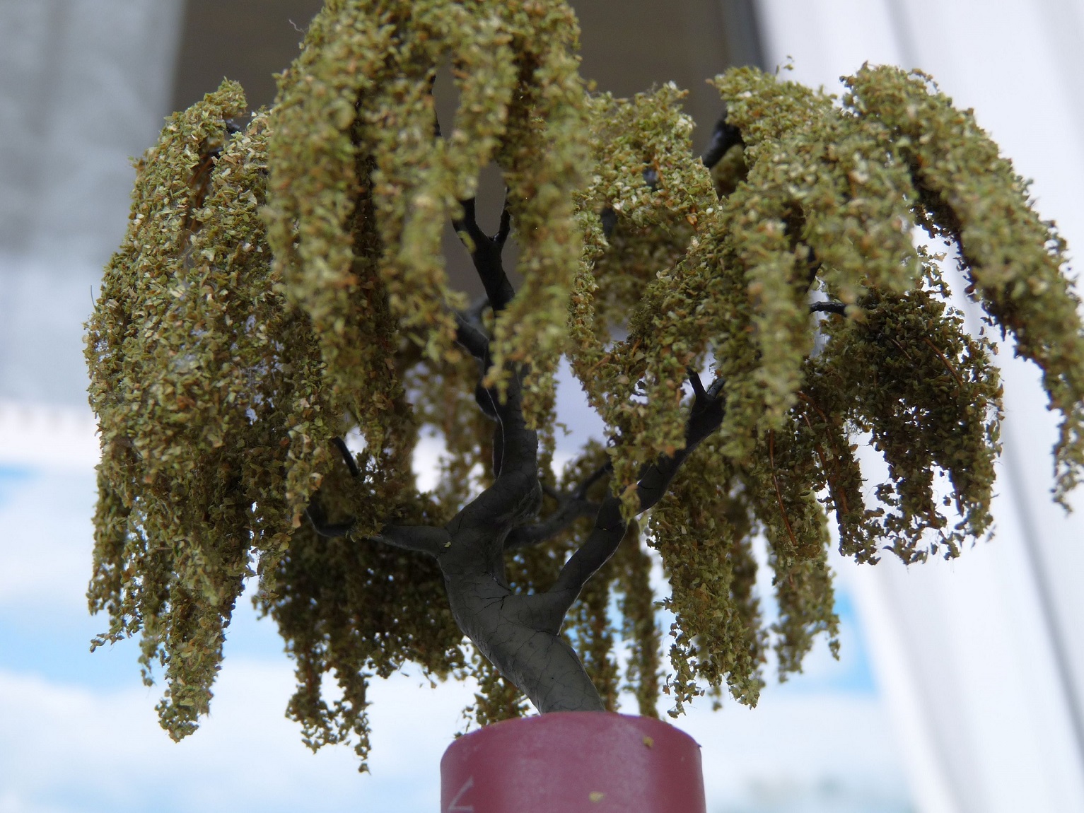

Příspěvekod martin-tt » čtv 25 kvě, 2017 9:33 am
Ahoj, také jsem dělal vrby, ale zatím nejsou umístěny v kolejišti. Víška cca 85mm.

Příspěvekod martin-tt » sob 27 kvě, 2017 6:44 pm
Fox píše: ale bylo by dobré, kdybyste ostatním sdělili také pracovní postupy a použité materály....
Ahoj, postup je klasika. Kmen je pletený z drátků (rozpletený kabel na 220V), potom nanesu disperzní lepidlo a posypu jemným štěrkem (bez toaletního papíru). Listí je naturex od Polaka. Kostru stromu zapíchnu do korku od vína pro lepší manipulaci a tu následně do přípravku ze silonu. Podrobný popis najdeš třeba na http://www.trainmania.info/udelatka/03- ... stromu.pdf. Kmen na obrázku je moc tmavý ale před instalací do kolejiště budu na něj a větve ještě nanášet pigmenty bláta nebo prachu.
