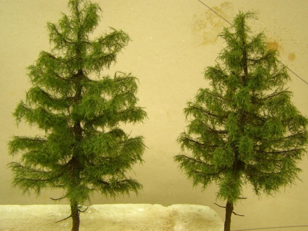

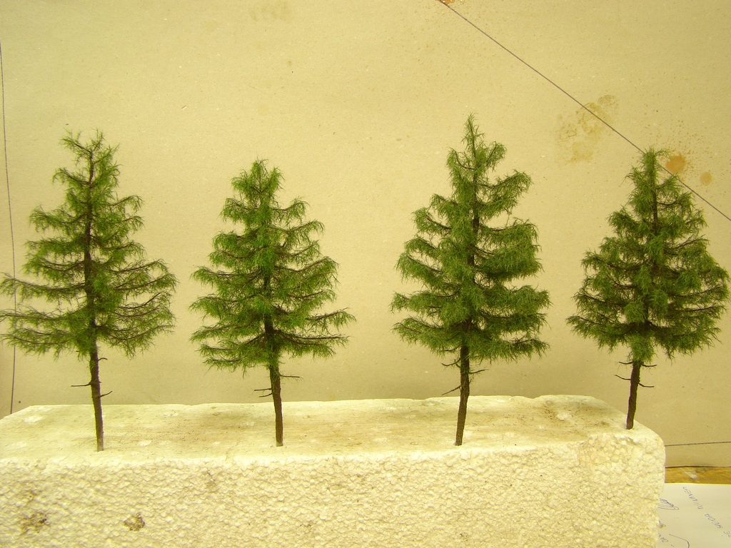

Ahoj, takze posledni varianta experimentu zvaneho Pisecky smrcek. Mam dve varianty. Obe maji stejne delanou kostru, stejny posup je az do "hneda". Prvni varianta je ma jen jednu vrstvu zelene travy 4mm lepene sportakrylem sfoukane teplym fenem dolu. Na fotce kde jsou ctyri stromky, tak leve jsou ta prvni varianta jen 4mm.

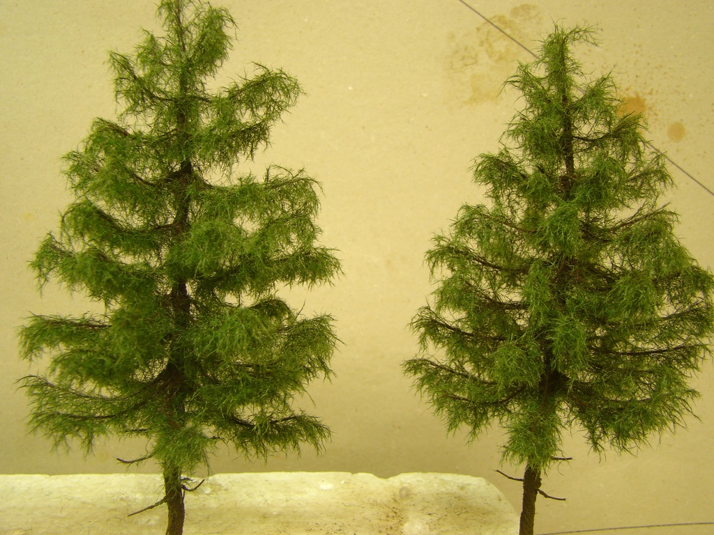

Druha verze, je naflokovana 4mm trava, sfoukana teplym fenem a nasledne naflokovana jeste 2mm trava opet sfoukano teplym fenem dolu.
Napiste co si myslite, ja k tomu nazor davat nebudu abych neovlivnoval.

Nemohu se ubránit dojmu,že mi to připomíná borovici :D .Skus to místo dvojkou zasypat milimetrovým flokem, bez fénu.

Máš to pěkný, ta druhá verze vypadá líp, ty stromy jsou plnější.

Mě se teda líbí obě varianty :wink:

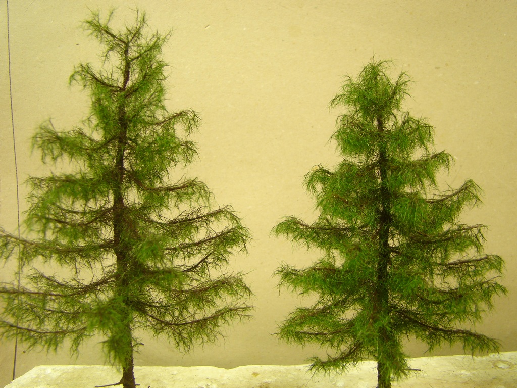

Vidím,že se ti daří.A co šišky? Uvažoval jsi nad nimi? :lol:

Ahoj. Neuvazoval nebot i tak je to na oj... Jak pise diskuter v tematu borovic, tak mozna by to chtelo nekde neco rezaveho ale asi spis to striknout pistoli nez flokovat. Uvidim. Prozatim jsem ze stromkama zkoncil. Cekam na dalsi vyvoj a testovani kolegy co vymysli. Dalsi varka stromku me ceka na sjizdecce kde jsou tri moduly ktere by meli byt zastromkovane (aspon takovy mam letiti plan) ale nejak se me do teho nechce.
