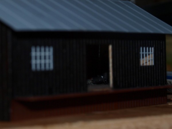

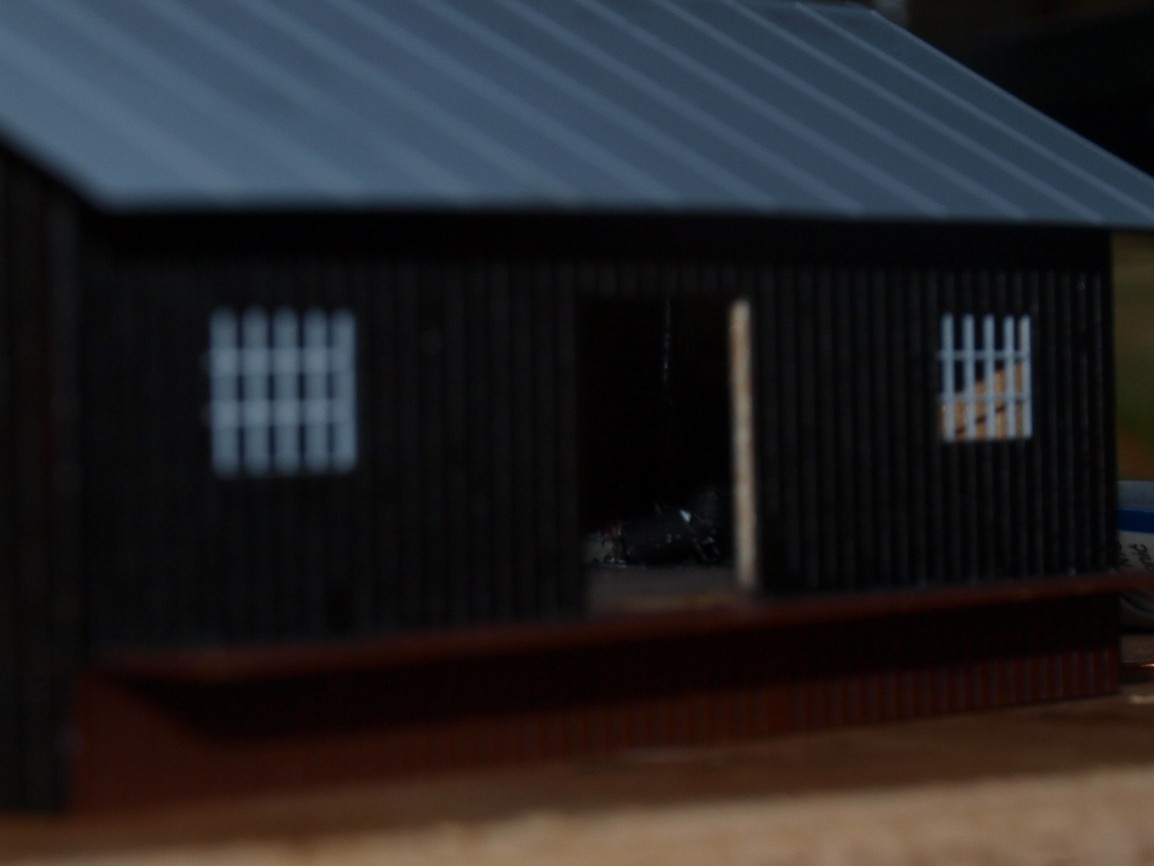

Příspěvekod Jiřik » sob 26 lis, 2016 9:19 am
Tak po delší době zase malý pokrok. Ono uvařit tu svíčkovou prostě chvilku trvá. Drobné nedodělky a odřeniny budu zabarvovat až vše pořádně proschne.
Moduly pro ztvárnění ohně/televize/sváření... znám, ale sem ho dávat nebudu. Ono by to totiž stejně nebylo vůbec vidět.
No a tady je názorně ukázáno co z toho bude vidět. Slovy klasika, když se s tím hodně ser...š, tak bude vidět akorát tak veliký hov...o :D

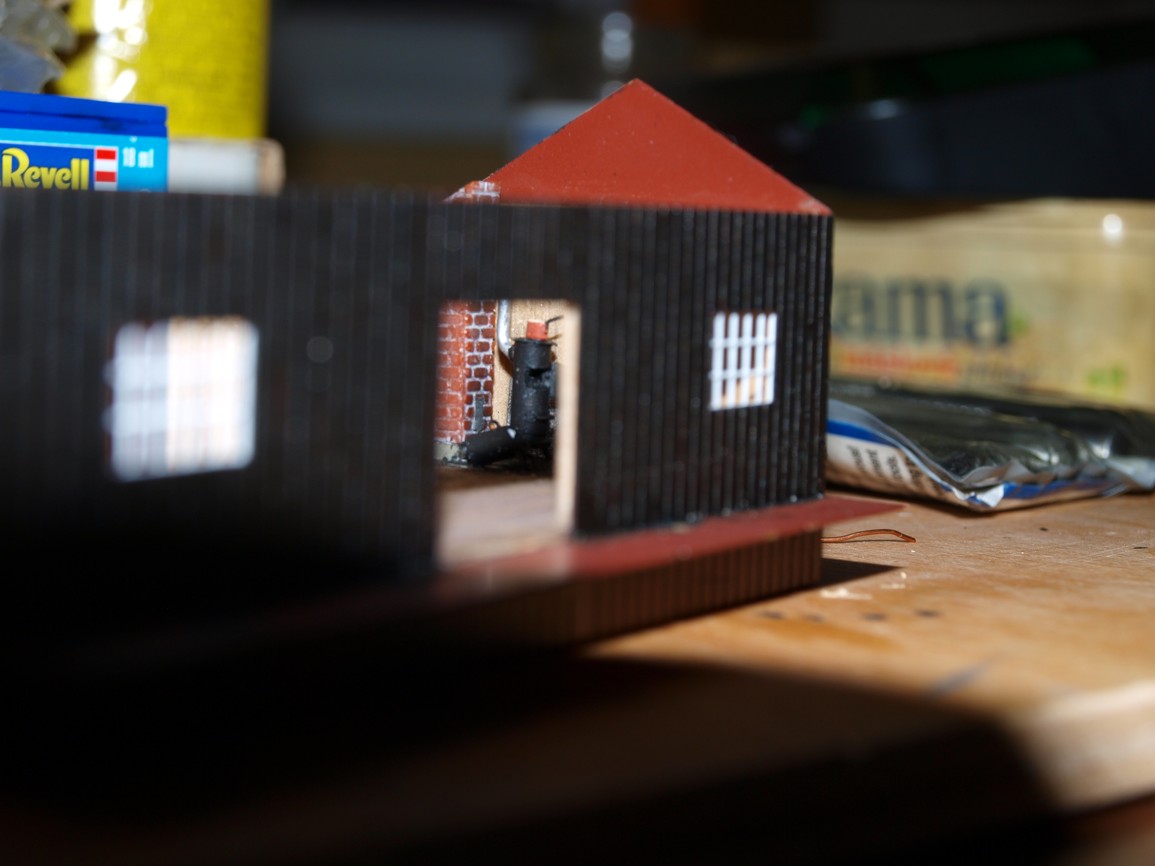

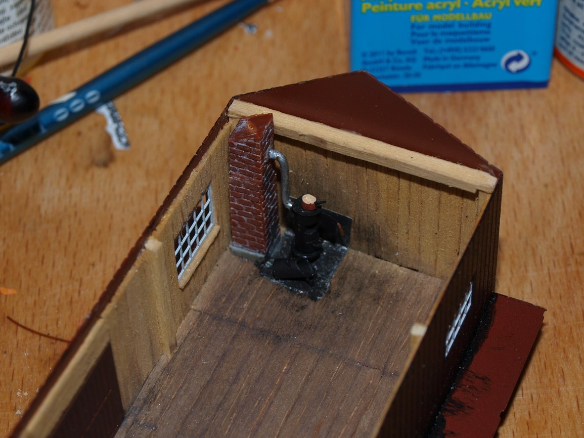

Příspěvekod Jiřik » pon 28 lis, 2016 11:28 pm
mám tady další můj rozpracovaný pokus o cosi. Nebudu říkat zatím co to je a co to má dělat ať potom není ostuda.
A tady už v pokročilejší fázi. Zatím mi to nejvíce připomíná kabinu Mercury, nebo Gemini. Stačí namalovat vlaječku a UNITED STATES a můžu startovat... :lol:
K modelovému ohni: Nebráním se jeho použití, ale zde nebude vůbec vidět, tak je zbytečné ho tam dávat. Pro moje svědomí stačí ta blikající ledka. Když přikládáte do kamen, tak většinou není takový oheň aby osvětlil místnost, pouze to trochu více žhne. Ve dne se ten svit ztratí a v noci svítí vnitřní osvětlení, takže platí to samé. A oheň-žhavé uhlíky jsou hluboko pod dvířky - nejsou přímo vidět. A ke všemu ještě bude před kamny figurka, co přikládá...

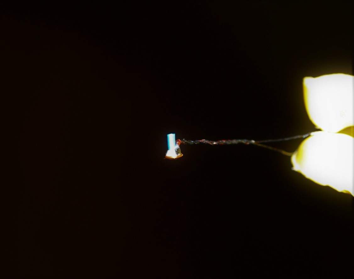

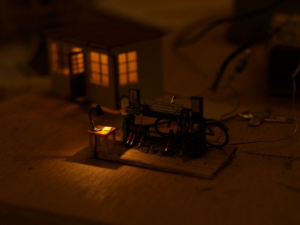

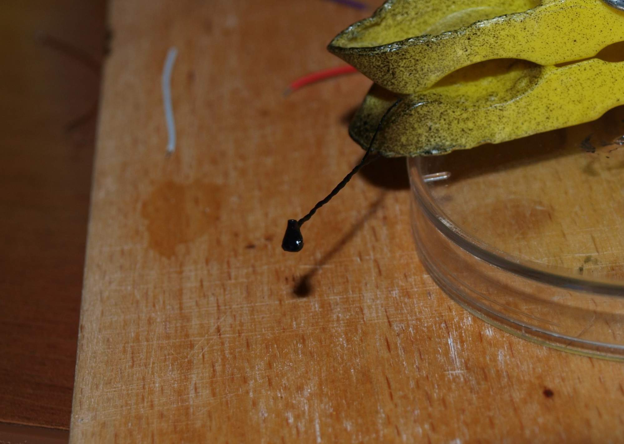

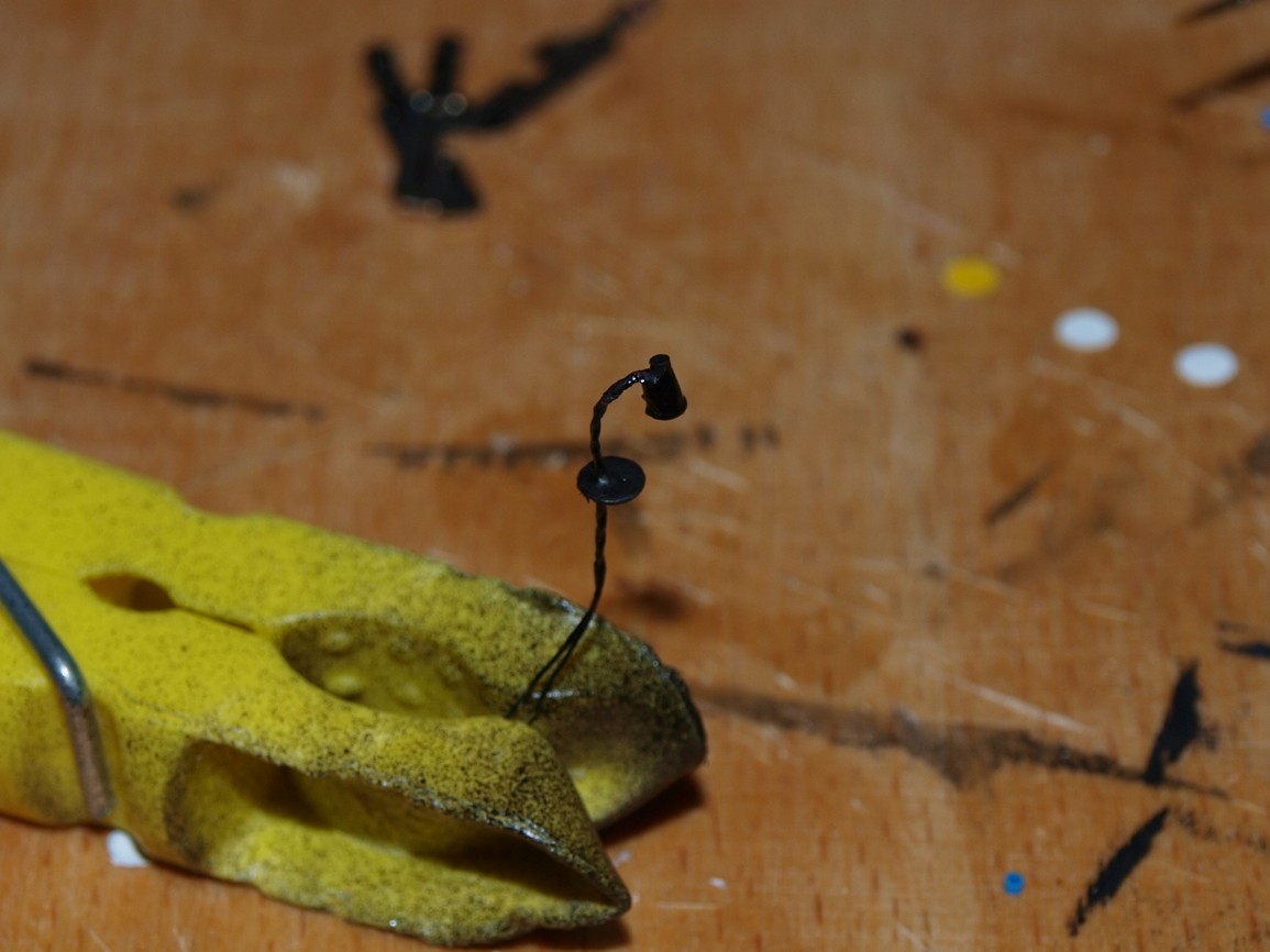

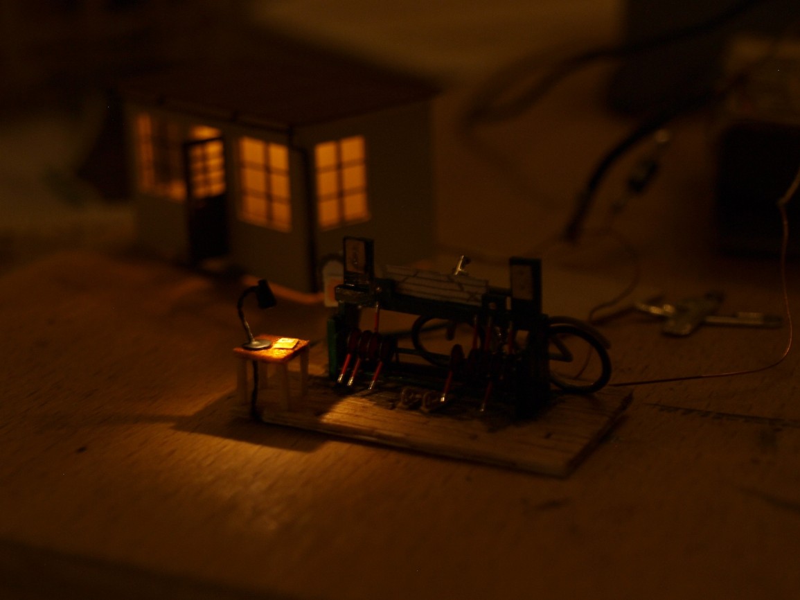

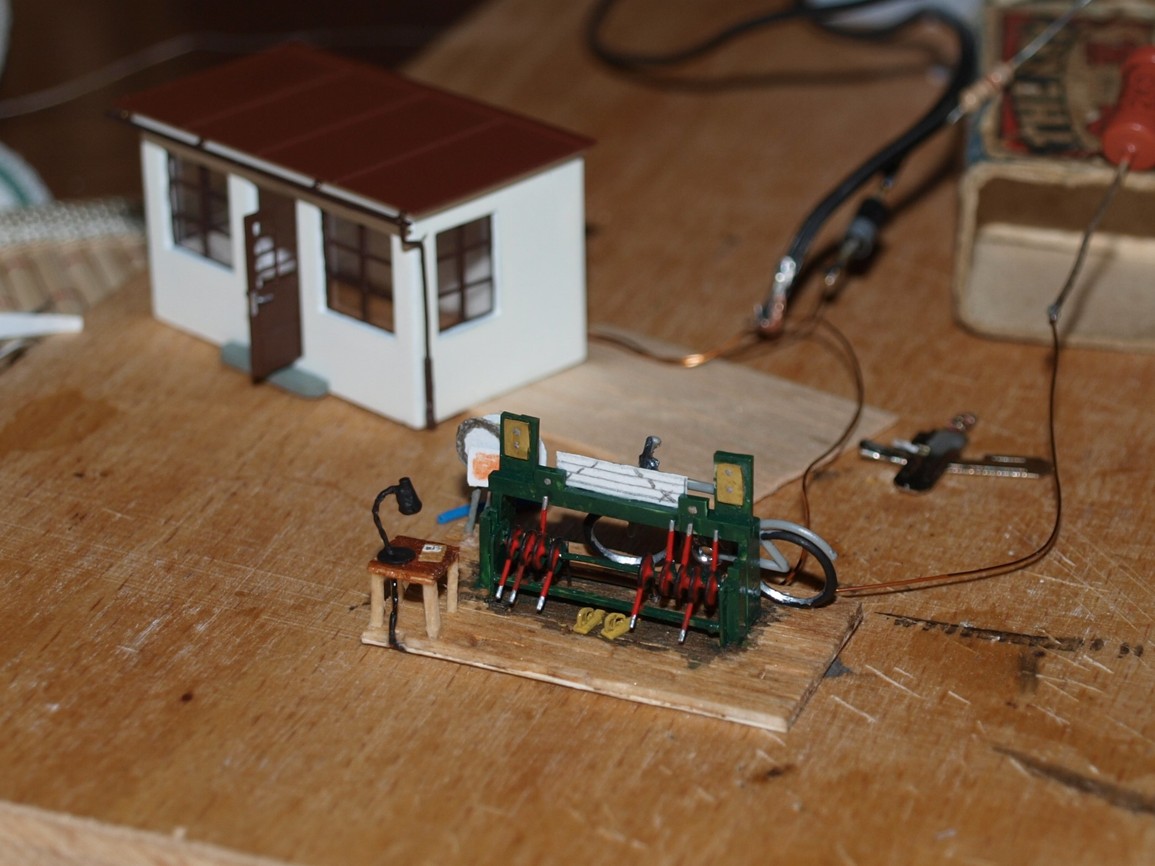

Tak tady to je. Není to dokonalé, ale jako prototyp k ověření stavebního pustupu plně dostačující. Je to trochu větší, ale to je daň prvního kusu a měřítka. Někdy mě napadá kacířská myšlenka, že dělat HO by zase nebylo zas tak marný...
Je to teple bílá LED SMD 0603. Protože jsem neměl smaltované vodiče potřebného průměru, tak jsem rozmotal kablík a použil několik vláken, které jsem izoloval barvou a smotal k sobě. Tím jsem si zadělal na několik infarktových situací a závěru stavby, kdy jsem se to pokoušel rozsvítit. Příště si nejdřív pořídím vhodnou cívku... Spodek LEDky je vložen do kroužku z drátu a nahoře je kousek bužírky. Tento základ stínidla jsem dotvořil pomocí herkulesu. Ten jsem použil pro jeho pružnost a rychlost schnutí ve slabých vrstvách. Natření černou barvou a dotvoření podstavce z papíru už bylo dílem chvilky.
A toto je výsledek mnoha nervů.
Umístění na stolku interiéru stavědla od MM.
A takhle to vypadá rozsvícené.

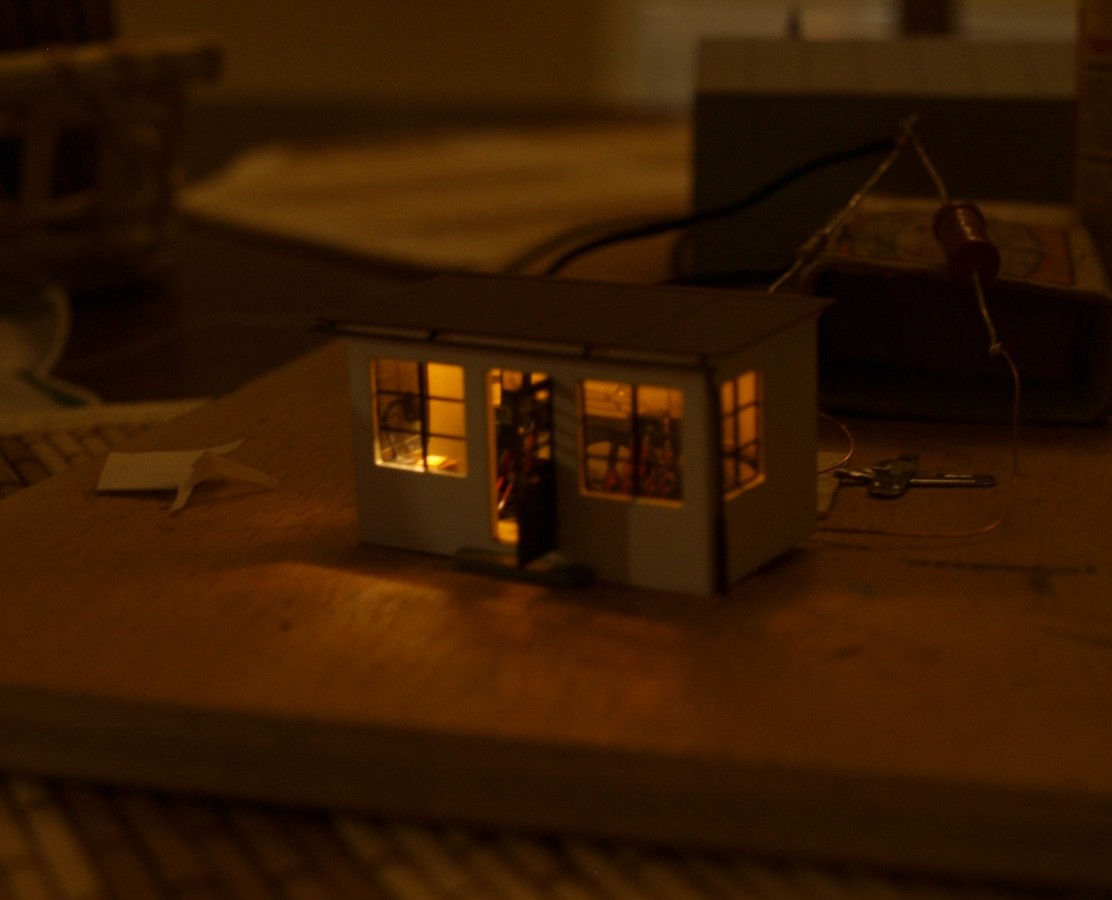

Příspěvekod Jiřik » stř 30 lis, 2016 9:23 pm
A tady ještě jedna fotka zkompletovaného a plně osvětleného stavědla.
Tady je odkaz na Moje tt kde jsem publikoval článek o stavbě stavědla: http://www.mojett.cz/41149
Tady je fotodokumentace stavby na Rajčeti: http://jirik581.rajce.idnes.cz/Stavedlo_Modely_masinek/
