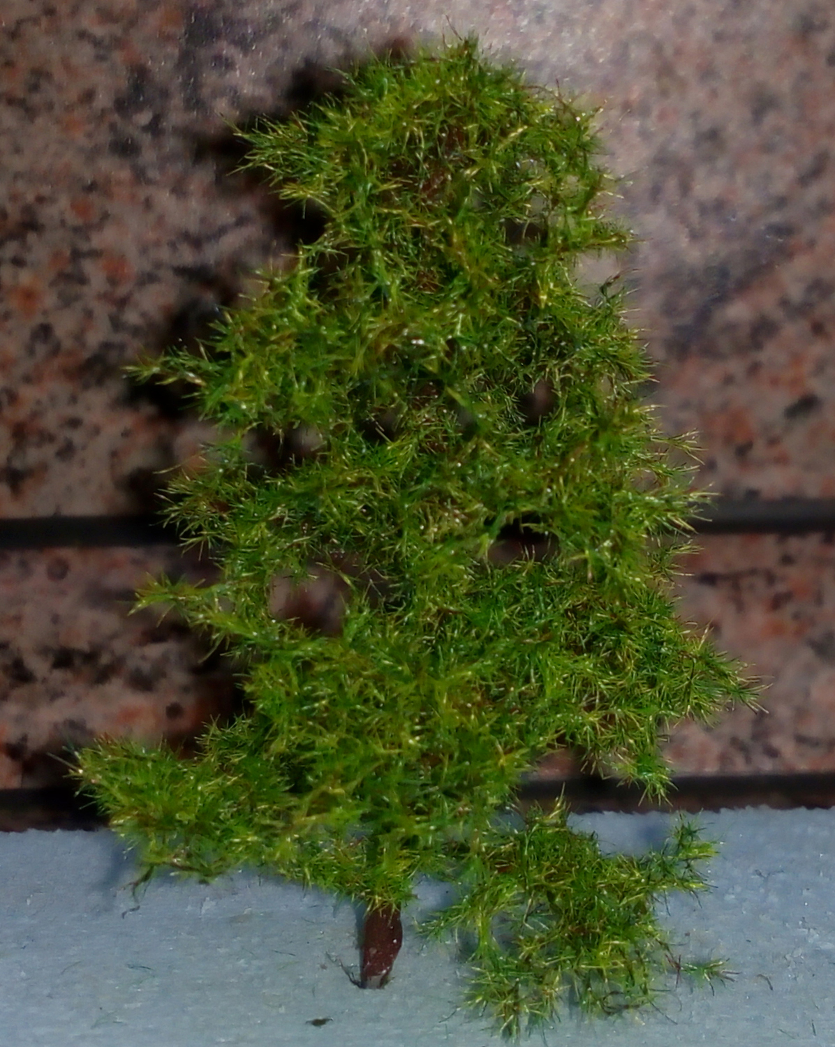

Zdravím,

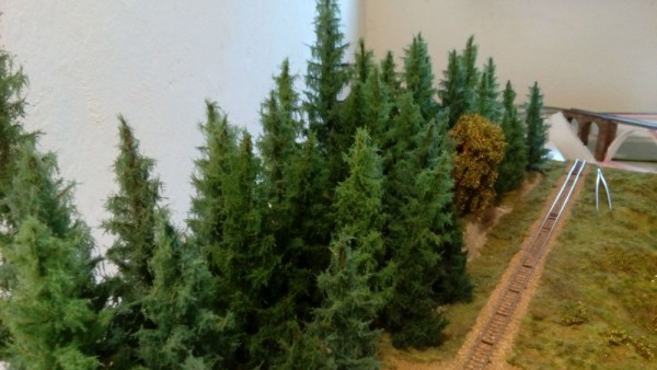

přidám jeden můj pokus o jehličnan - řekněme jedlo-smrk. Ten tvar není úplně top, ale začíná se to pozvolna blížit.

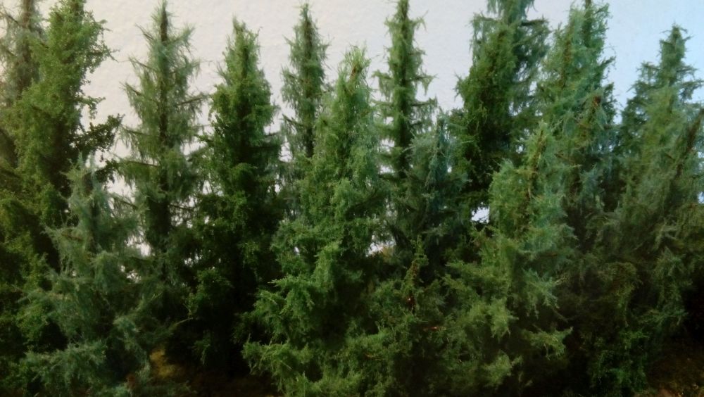

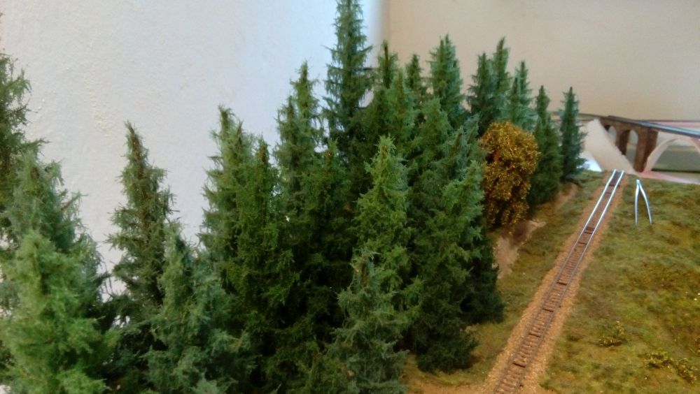

Příspěvekod modeln » ned 12 lis, 2017 4:18 pm

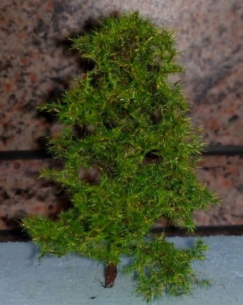

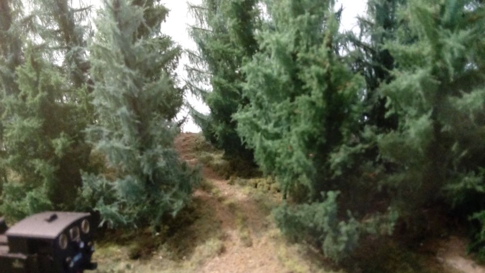

Zdravim,trochu som pozmenil postup vyroby ihlicnanov.Pouzivam statiku 0,5 mm Mininatur,a tu je vysledok.

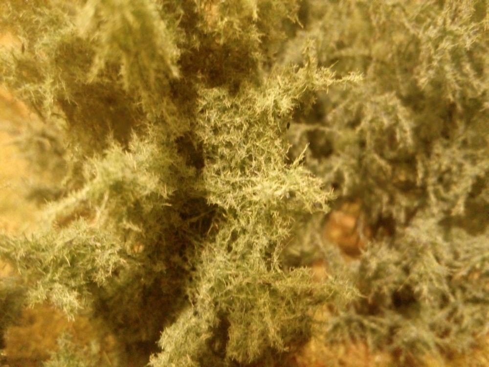

Příspěvekod modeln » ned 12 lis, 2017 4:21 pm

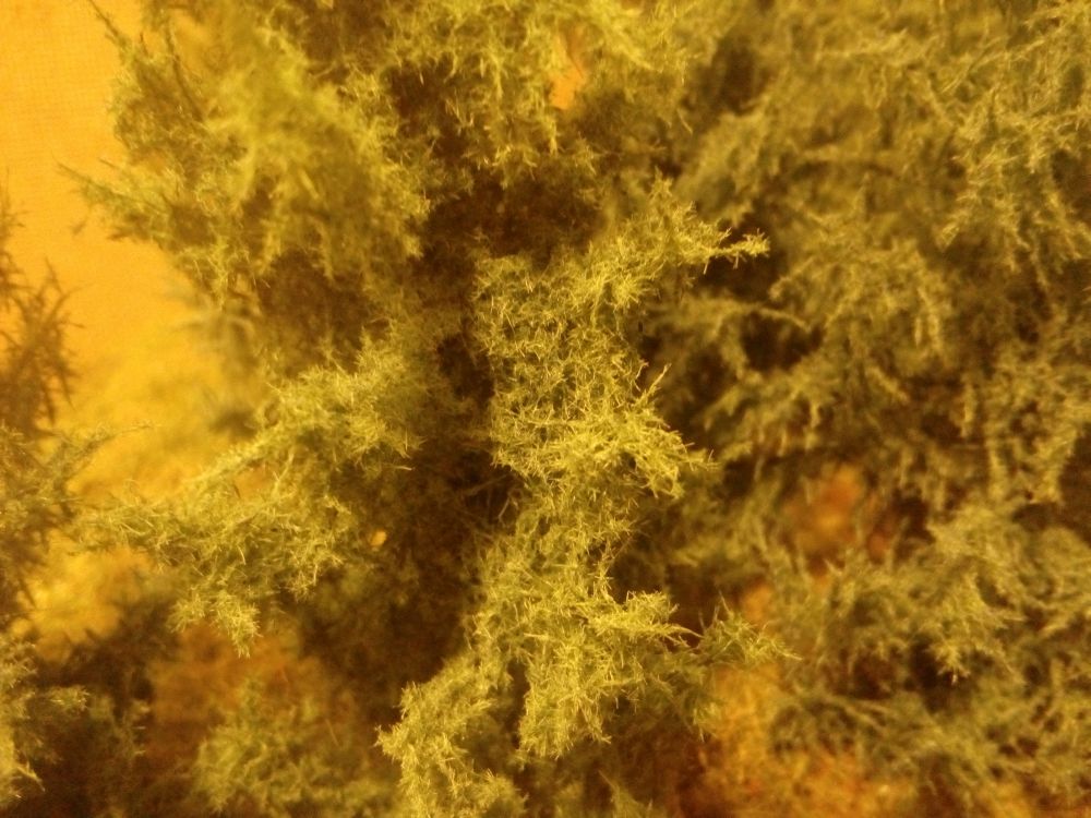

A par detilnych pohladov,pri inom nastaveni vyvazenia bielej na fotaku.

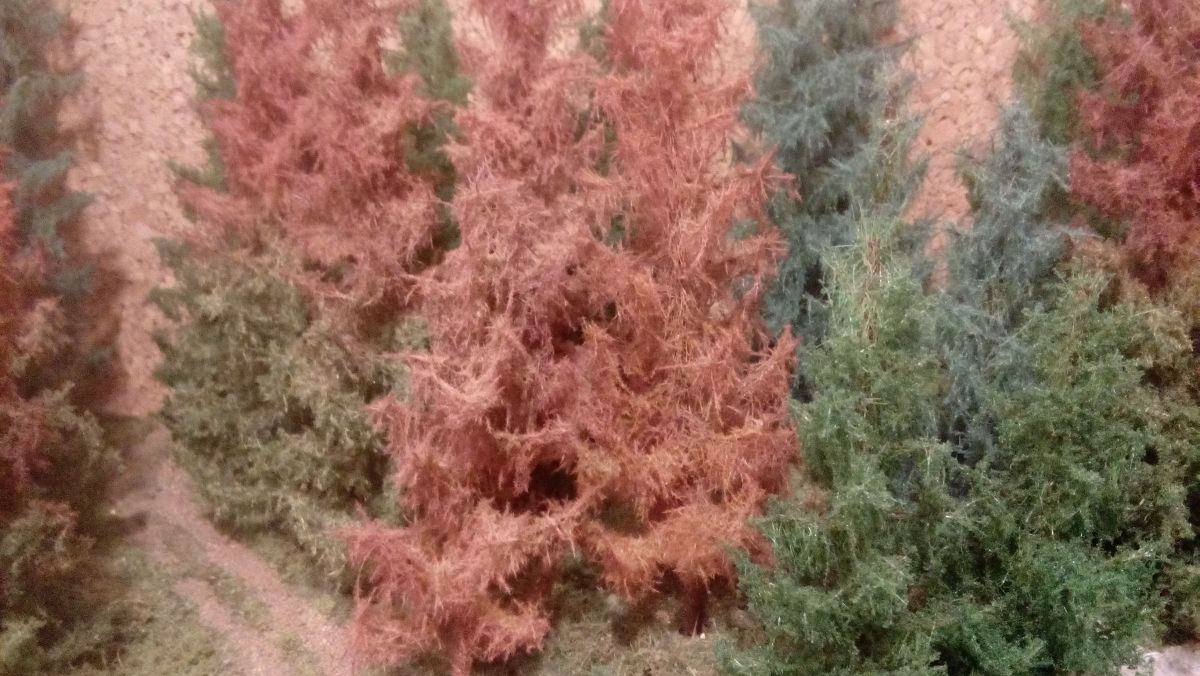

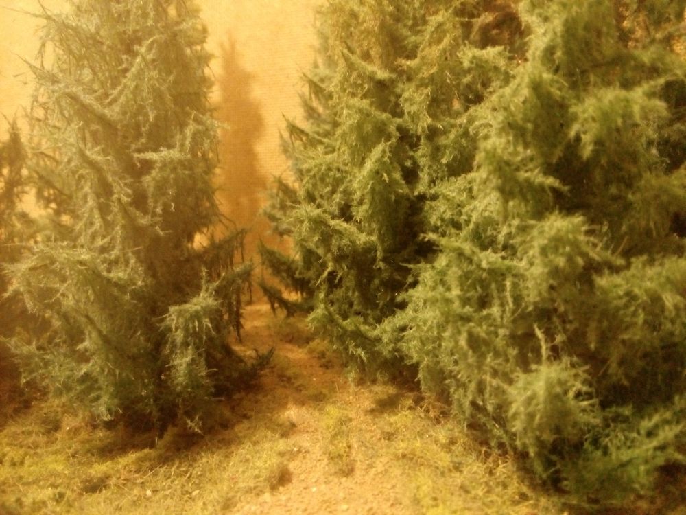

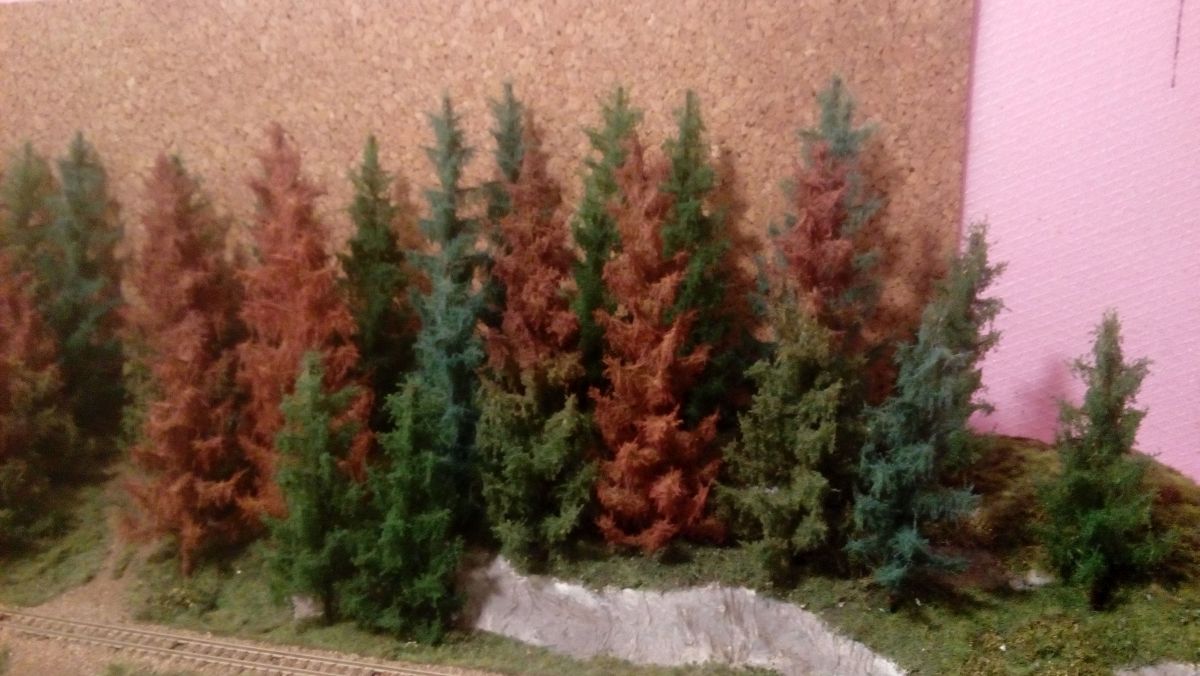

Příspěvekod modeln » pát 04 kvě, 2018 9:18 am

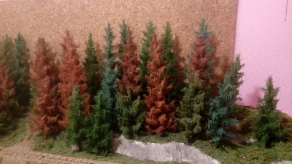

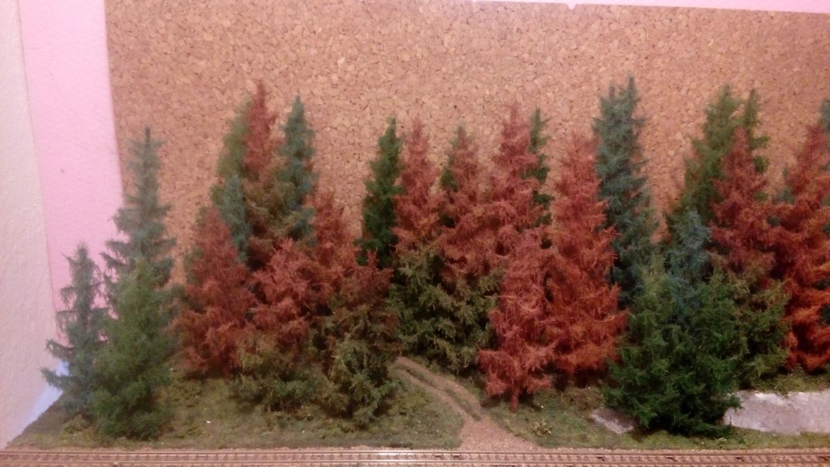

Zdravim,vyrobil som par smrekov,znazornil som rozne fazy poskodenia-usychania.
modeln
Příspěvky: 429
Re: Smrčky
Příspěvekod petrh » pát 04 kvě, 2018 1:49 pm
Velice povedene, obvzlast to zakouti s cestou hezky vyzniva
