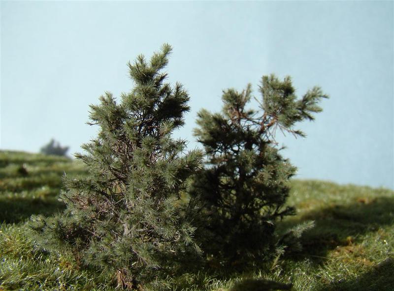

Vicki píše:Zkoušel jsem umotat pár stromků, ale nějak se mě motání nedařilo, určitě to je rukama. Tak jsem zkusil kombinaci kmene a drátků a vypadá to takhle. Kmeny jsou jen stříknuty barvou v základu, barevně se musí doladit.
Tu je odkaz na moj fotoreport: http://alesoksa.rajce.idnes.cz/Vyroba_i ... podla_mna/

Příspěvekod Vicki » čtv 12 bře, 2015 8:40 pm
Díky za rady, můj problém je se stáčením drátu, málokdy se mi povedou pevně stočit. Pokud použiji tenčí nosný drát je to lepší, ale stromek je takový moc ohebný.

Vicki píše:Díky za rady, můj problém je se stáčením drátu, málokdy se mi povedou pevně stočit. Pokud použiji tenčí nosný drát je to lepší, ale stromek je takový moc ohebný.
Ja pouzivam poplastovany drot od firmy Stendpro hrubka 1.2 a 1.4 mm.a s ohybnostou nie je problem,inak vo fotoalbume je i vyfoteny,kupujem ho v zahradkarskych potrebach,a stacam ho dovtedy kym nezacne menit farbu/doslova belie/

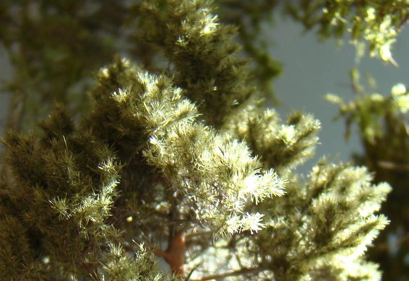

Už dlhší čas sa snažím pochopiť výrobu ihličnatých stromčekov ako je to na stummifore, ale moja nádej stroskotala na nemčine a prekladač mi s tým veľmi nepomohol.
Potreboval by som zhrnutie toho ako vyrába ten pán kostru a ako robí to perfektné ihličie. Sám som sa snažil dosiahnúť ale aspoň obstojných výsledkou.

Příspěvekod modeln » úte 09 čer, 2015 11:51 am
viewtopic.php?f=5&t=2659&start=150 tu je hruby preklad,je to tusim strana 10 alebo 11 v tejto diskusii

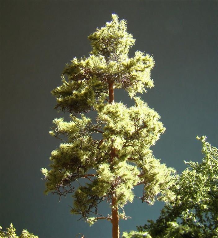

Mňa ale dosť zaujíma jedna vec ktorá mi nedá spávať :D . Neviete náhodou aký je pracovný postup k takejto borovici z Stummifora?
Ďakujem za trpezlivosť.

Příspěvekod RolandM » pon 20 črc, 2015 7:52 pm
757 môj rušeň
Diorámy.

Příspěvekod RolandM » pon 20 črc, 2015 7:53 pm
To je mazec čo?

Příspěvekod mizl » úte 21 črc, 2015 1:00 pm
Nechápej mou odpověď špatně, nicméně v tom vláknu je postup popsaný. Jediné v čem se liší od našeho rychlejšího postupu je v tom, že vlákna usazuje na kostru stromku pinzetou namísto zatravňovače. Jeto sice pracnější a dost rasovina, ale výsledek jsi jistě viděl sám ve vlákně.
