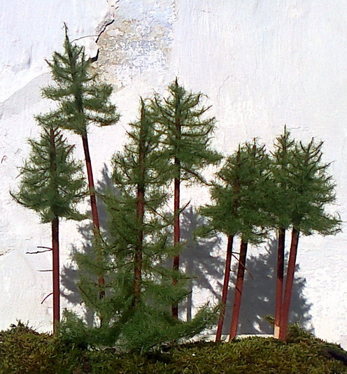

Myšpulín píše:
Barbucha píše:Dobre to vyzerá :-).
Nemáš pravdu! Náááááádherně to vypadá. Klobouk dolu a palec nahoru.
Máš pravdu, taky jsem si říkal, že jsou nádherné, ale nechtěl jsem to s pochvalou přehnat :-D. Kdyby autor ráčil pro méně šikovné udělat fotoreportáž pracovního postupu, asi by udělal "pár" lidem radost. Naposled jsem v obchodě viděl místo smrčků kartáče na flašky.

Barbucha píše:
Myšpulín píše:
Pani,no problema.Len musite chvilku pockat.Povodne som si to chcel nechat na svoj web,ale nestiham ho nejak sprevadzkovat :D ,tak nejake foto s malym komentarom hodim na rajce,cez vikend by sa to tam malo objavit.

Příspěvekod modeln » čtv 05 úno, 2015 9:39 am
Myšpulín píše:Budeme se těšit.
Tak snad Vam to bude stacit: http://alesoksa.rajce.idnes.cz/Vyroba_i ... podla_mna/

Příspěvekod Vicki » čtv 05 úno, 2015 10:48 am
Pěkná práce, čím to lepíš?

Příspěvekod Vicki » čtv 05 úno, 2015 10:51 am
Sorry, už si odpovím, lepíš to nitrocelulozovým lakem, jak dlouho zasychá?

Příspěvekod modeln » čtv 05 úno, 2015 11:19 am
Vicki píše:Sorry, už si odpovím, lepíš to nitrocelulozovým lakem, jak dlouho zasychá?
Do 20 min,sa da uz znova pracovat,za ten cas mozes robit dalsie :wink:

Příspěvekod PetrL » čtv 05 úno, 2015 2:06 pm
Neber to prosím jako kritiku, ale jako podnět!
Nemohu si pomoci, ale jak už jsem psal, pořád v tom vidím víc úžasné modříny, než smrky. Domnívám se ale, že kdyby se dole daly dráty hustěji, mohly by se u kmene spojit a někde v polovině a u konce rozvětvit. Vznikly by tak dole větve ploché a širší, pro smrky typické a přispělo by to k dokonalosti. Zkus to vyzkoušet. Je to maličkost a myslím, že pro smrky na kraj lesa, by to mohlo být pěkné. Pro vzrostlé smrky s holým kmenem uvnitř lesa to asi nebude třeba.
Přeji hodně úspěchů v další tvorbě - kéž by tu bylo víc takových příspěvků (jako kdysi, při spuštění tohoto fóra).

Příspěvekod BERKO » čtv 05 úno, 2015 4:37 pm
Fakt velice pěkné jehličnany. Jestli můžu poprosit, čím lepíš ty měděné drátky na poplast. drát ještě před stáčením? Děkuji.

Příspěvekod modeln » čtv 05 úno, 2015 6:35 pm
:lol:
mizl píše:Chlapci ...
jestli vtom nehledáte zbytečnou vedu ... :roll:
Michal
:lol: :lol: :lol: ,presne tak,nie je to ziadna veda.A cim to lepim?Je to tam napisane,i v prispevku vyssie.Ale v poriadku:nitrocelulozovym lakom :wink:

Příspěvekod Vicki » čtv 12 bře, 2015 9:06 am
Zkoušel jsem umotat pár stromků, ale nějak se mě motání nedařilo, určitě to je rukama. Tak jsem zkusil kombinaci kmene a drátků a vypadá to takhle. Kmeny jsou jen stříknuty barvou v základu, barevně se musí doladit.

Příspěvekod mizl » čtv 12 bře, 2015 10:06 am
Už to tady zaznělo. Ale jak se říká opakování je matka moudrosti.
Zkus to jako tady : http://www.stummiforum.de/viewtopic.php ... 50#p852325 .
Buď tě to demotivuje, nebo nakopne k ještě lepšímu výsledku. Mne to teda dokopalo k té druhé variantě.
