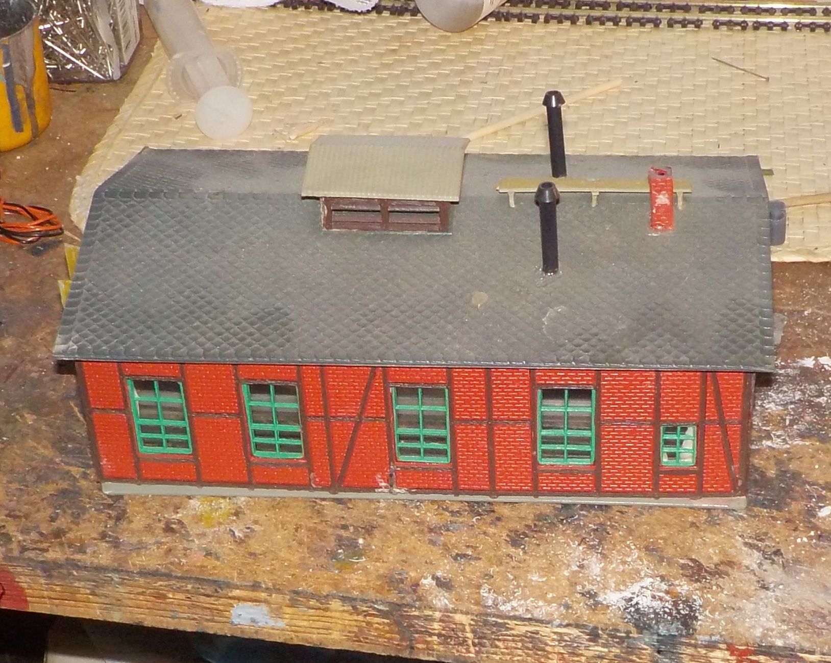

Příspěvekod Střelec » stř 25 lis, 2015 8:34 am

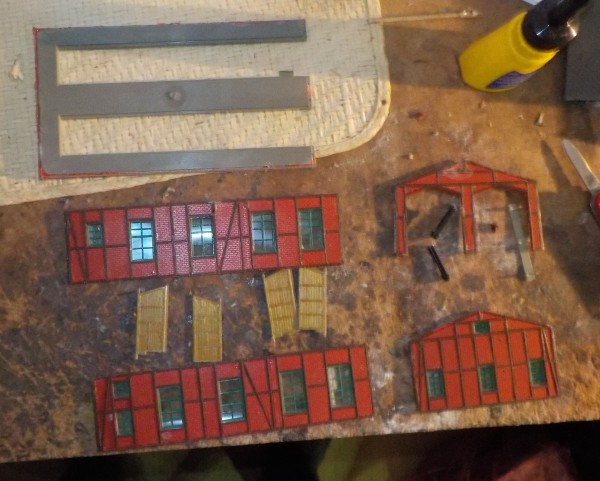

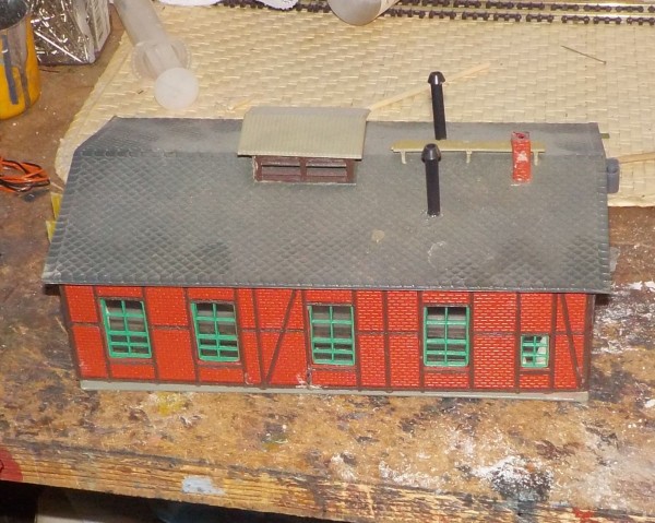

Zjistil jsem, že budu potřebovat malou výtopnu, ale nikdo nic tak malého nedělá. Tak jsem zrecykloval 35 let odleželou dvoumístnou hrázděnou výtopnu od Mamosu, kterou dnes dělá Auhagen v několika přebalech.

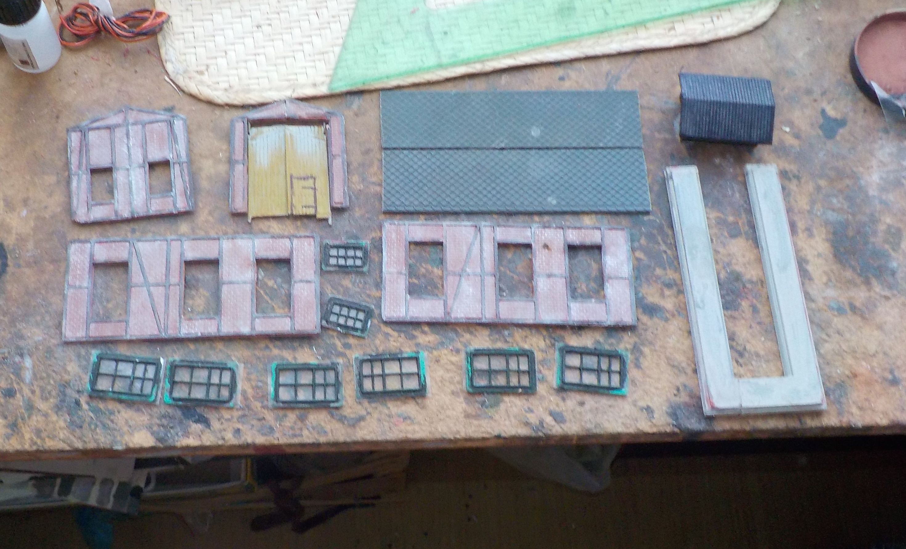

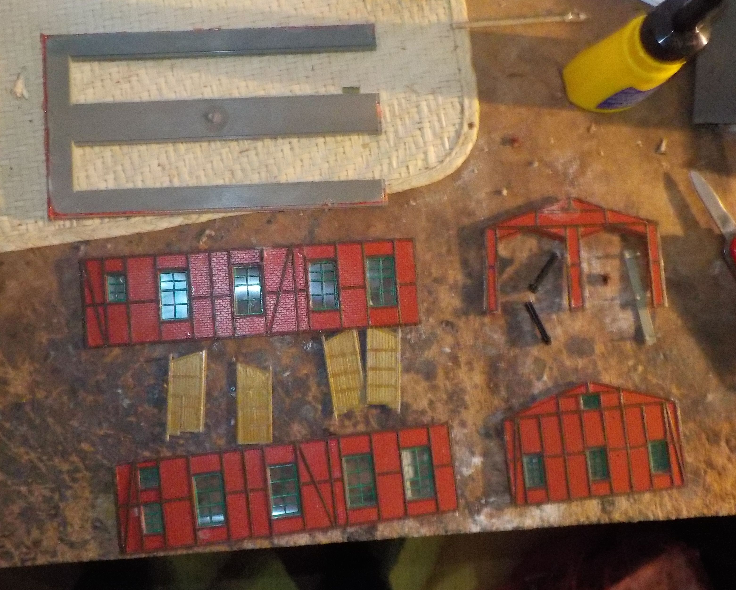

Příspěvekod Střelec » stř 25 lis, 2015 8:37 am
Výchozí materiál. Snažil jsem se zrecyklovat, co šlo. Plast je ale po letech křehký a místy až drobivý

Příspěvekod BohousP » stř 25 lis, 2015 9:03 am
Střelec píše:Výchozí materiál. Snažil jsem se zrecyklovat, co šlo. Plast je ale po letech křehký a místy až drobivý
Když dva dělají to samé ...
http://www.masinky.info/2012/07/depo-stavedlo/

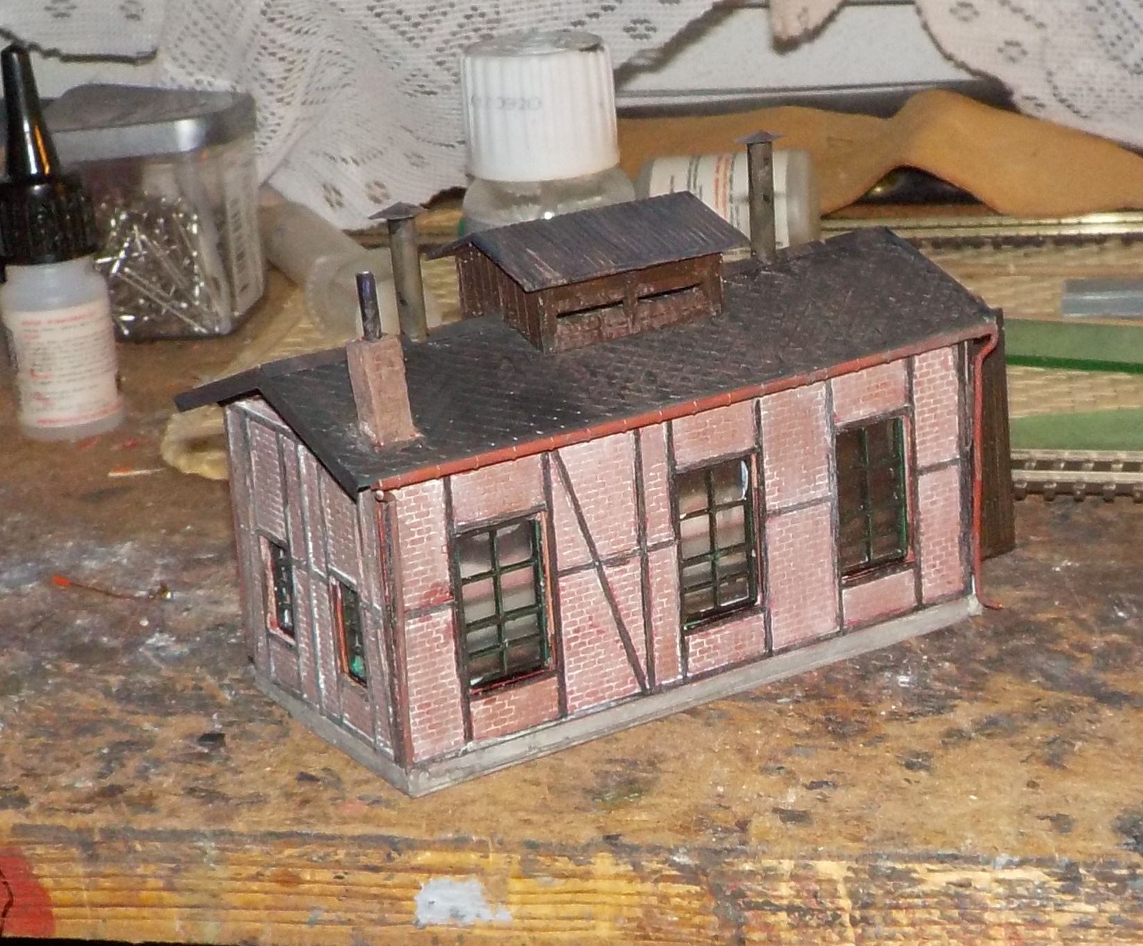

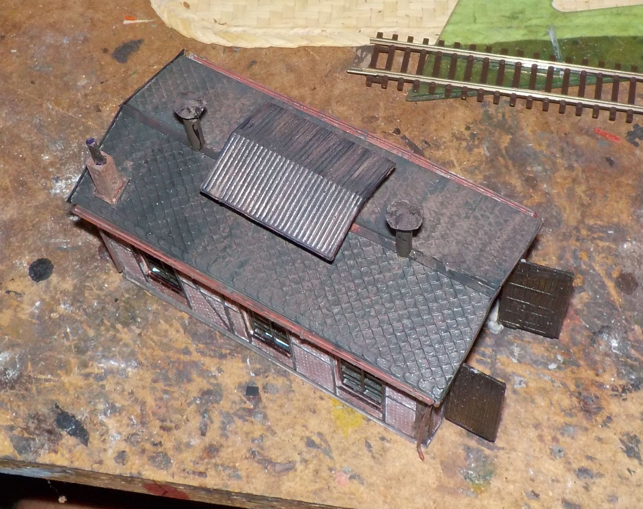

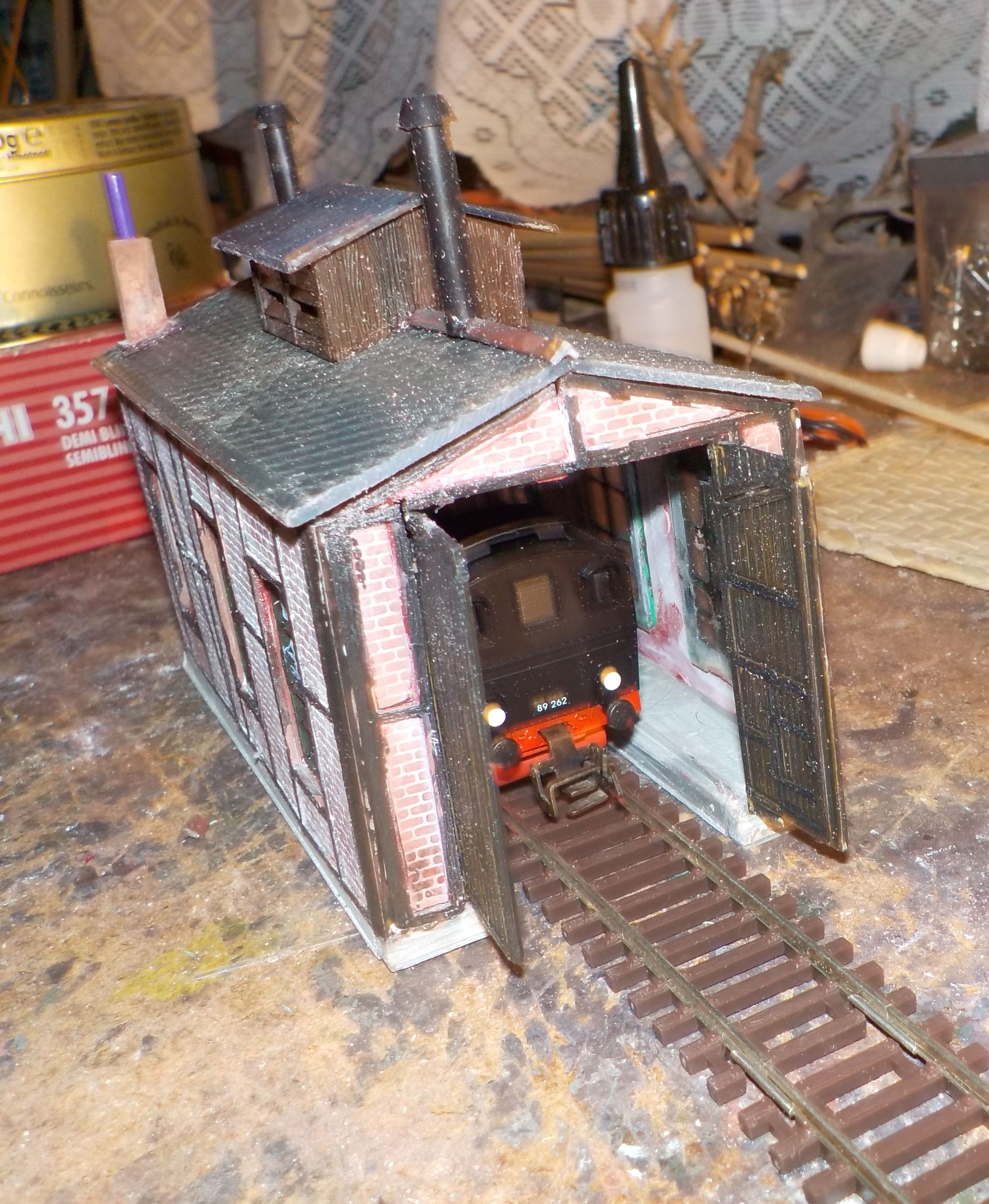

Příspěvekod Střelec » stř 25 lis, 2015 12:04 pm
Tohle je rychlá nouzovka, co jsem musel stihnout, dokud jsem na to měl náladu - cca tři večery. Časem snad bude k mání něco, co stylově i materiálem (laserované dřevo - lepenka) půjde ke zbytku budov v plánované stanici. Vyspárování cihel olejovkou mě nějak minulo. Plochu natřenou barvou cihel zapráším bílým pigmentem a po nějaký době přetřu navlhčeným papírovým kapesníkem. Zbytek se do dalšího večera pěkně zažere a pak se to s proměnlivou intenzitou lízne "špinavým lakem". Značky, případně i interíér budu řešit až kolem stavby segmentu, rozhodně ale nebudu dovnitř instalovat šturc.

Příspěvekod BohousP » stř 25 lis, 2015 12:06 pm
Střelec píše:Tohle je rychlá nouzovka, co jsem musel stihnout, dokud jsem na to měl náladu - cca tři večery. Časem snad bude k mání něco, co stylově i materiálem (laserované dřevo - lepenka) půjde ke zbytku budov v plánované stanici. Vyspárování cihel olejovkou mě nějak minulo. Plochu natřenou barvou cihel zapráším bílým pigmentem a po nějaký době přetřu navlhčeným papírovým kapesníkem. Zbytek se do dalšího večera pěkně zažere a pak se to s proměnlivou intenzitou lízne "špinavým lakem". Značky, případně i interíér budu řešit až kolem stavby segmentu, rozhodně ale nebudu dovnitř instalovat šturc.
jj, ten šturc byl jaksi úlet ...

Příspěvekod hank » stř 25 lis, 2015 3:05 pm
Střelec píše:Zjistil jsem, že budu potřebovat malou výtopnu, ale nikdo nic tak malého nedělá.
Nedělá, ale mohl by... podklady mám.
Akorát je otázka, co se do takové remízy vejde. 310.0 byly dlouhé necelých 9 m, takže do různých pidiremíz na dvě okna se vešly, o všelijakých prastarých dvouspřežkách ÖLEGu nebo komerciálek nemluvě, ale když přišel čas motorových vozů, tak se od 30. let přistavovalo nebo bouralo a stavělo nově.
M 131.1 = 12.1 m. Jak dlouhé vozidlo se tam vejde tobě?
