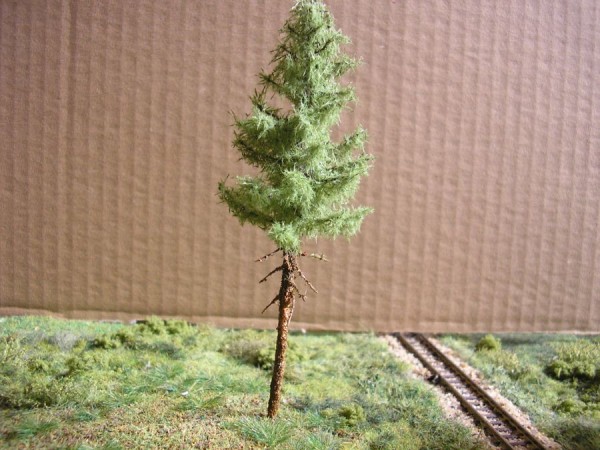

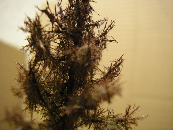

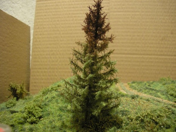

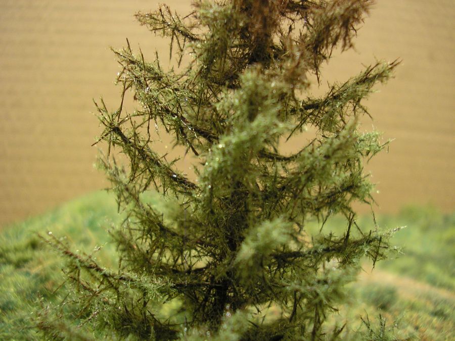

Příspěvekod modeln » sob 25 led, 2014 8:22 am
Zas nieco odo mna:smrek vysokotatransky-lykozrutovy :lol: ,no este to chce trochu upravit farebne
detail
detail
foto celeho stromu 120 mm

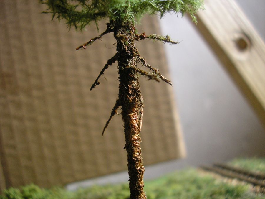

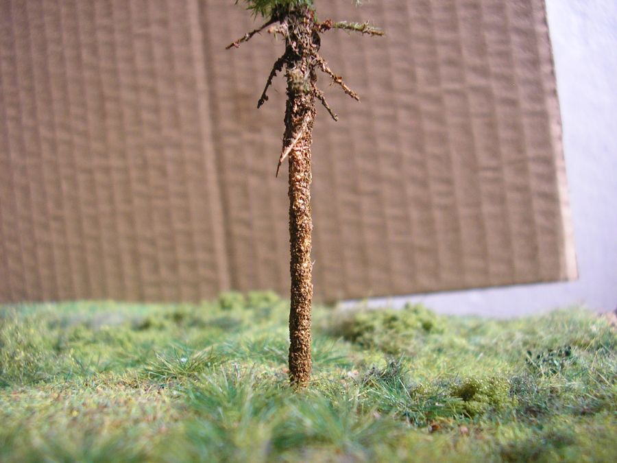

Příspěvekod modeln » sob 25 led, 2014 9:51 pm
Par ludi sa ma pytalo,ako vypadaju kmene,tak nech sa paci foto,vyska stromku kolo 140 mm
