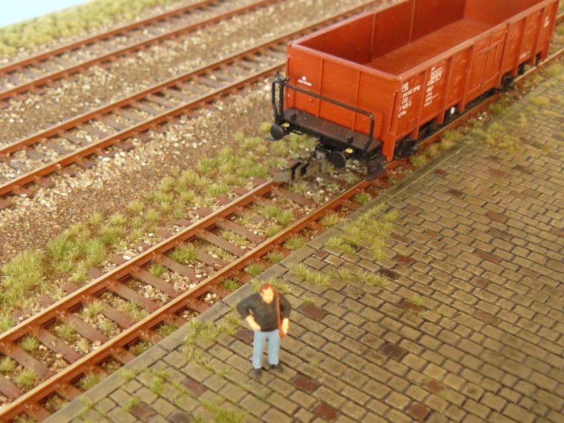

Zbavit lesku zeď nebude až takový problém. Akryl byl leský nebo polomat?
http://merlinsla.rajce.idnes.cz/FOTOTTB ... 190186.jpg
tahle dlažba je barvena akrylem, následně sidolux z pistole a potom natření celé plochy dláždění směsí rychleschnoucího (supersmrdícího) ředítka + olejová van dykova hněď :arrow: setřeno papírovým kapesníkem. Silný lesk sidoluxu je ten tam.
