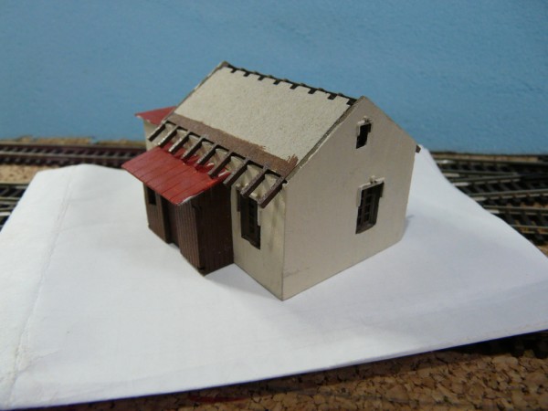

Příspěvekod Tkadlec Jaroslav » pon 22 úno, 2016 5:02 pm

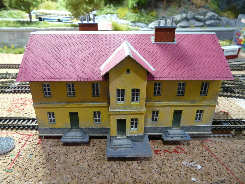

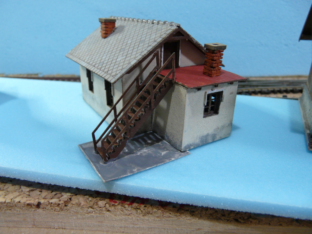

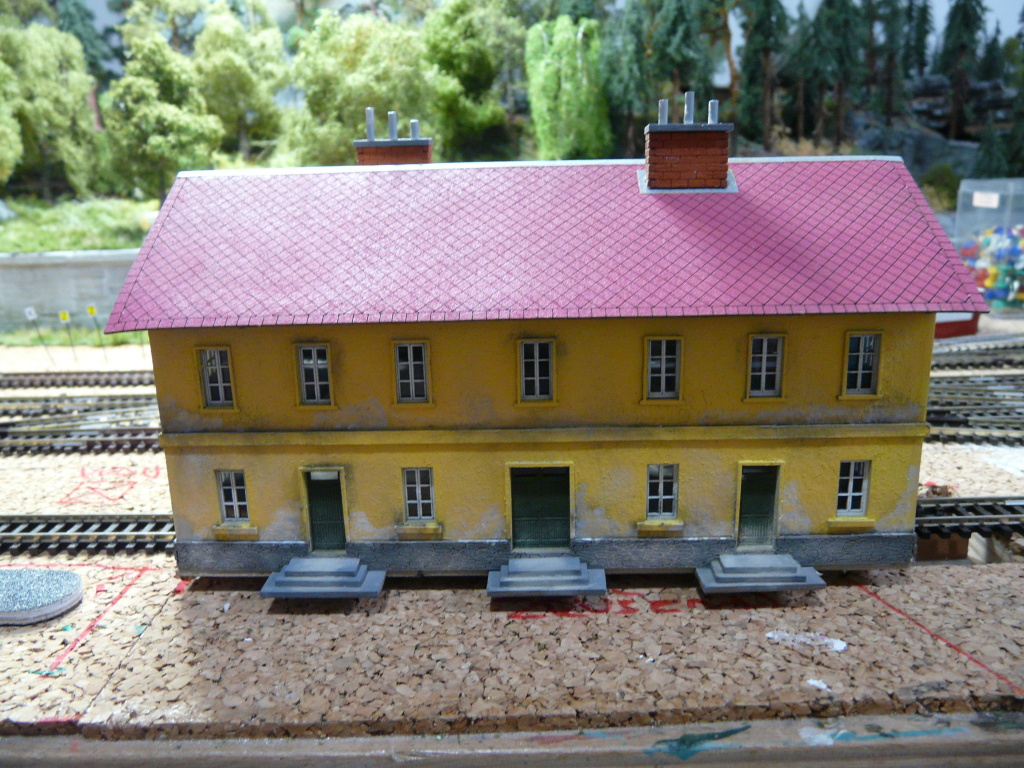

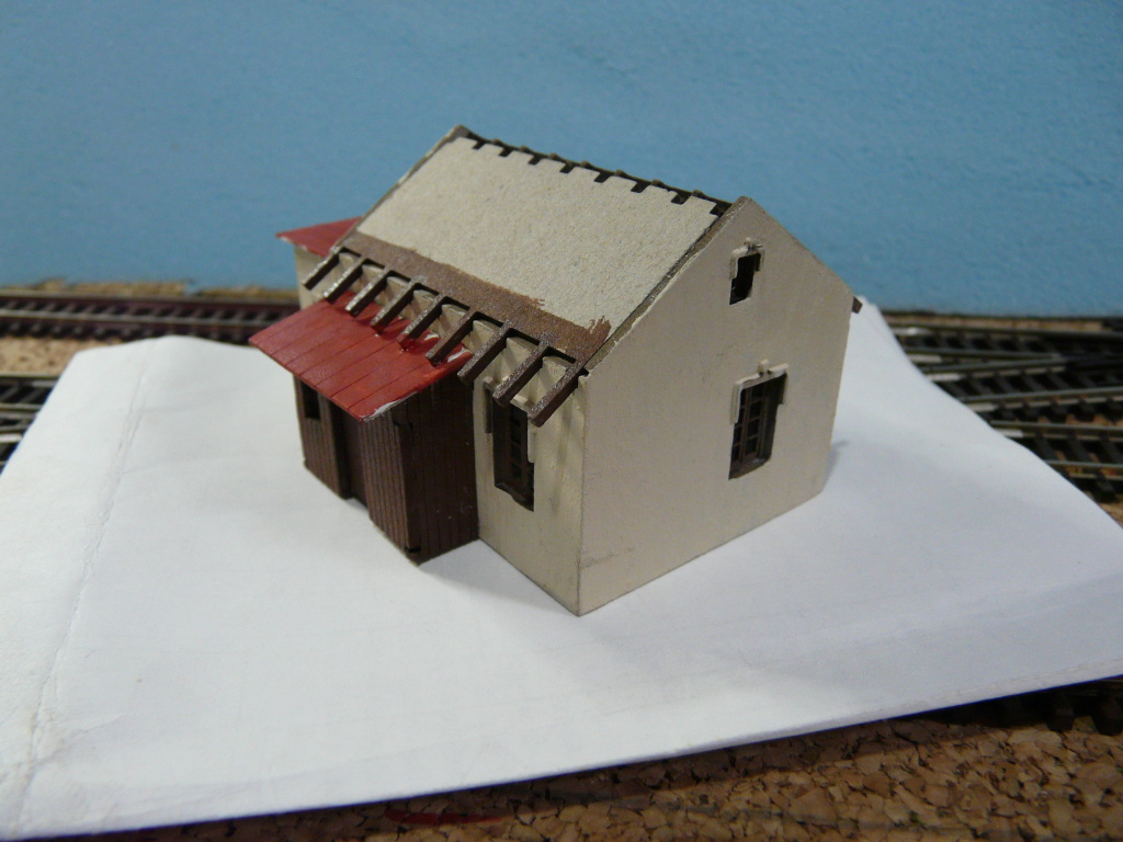

dnes jen dělal na domě komíny schody ...,stavebnice od wepe

Příspěvekod Myšpulín » pon 22 úno, 2016 6:29 pm
Pěkná fasádička. Ještě střechu.

Příspěvekod Tkadlec Jaroslav » pon 22 úno, 2016 7:10 pm
možná střechu nechám takhle opravili za komanču cigánskej barák jen střechu a jinak se na to vyprdli

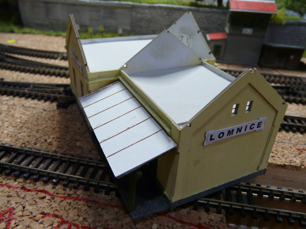

Příspěvekod Tkadlec Jaroslav » stř 24 úno, 2016 6:22 pm

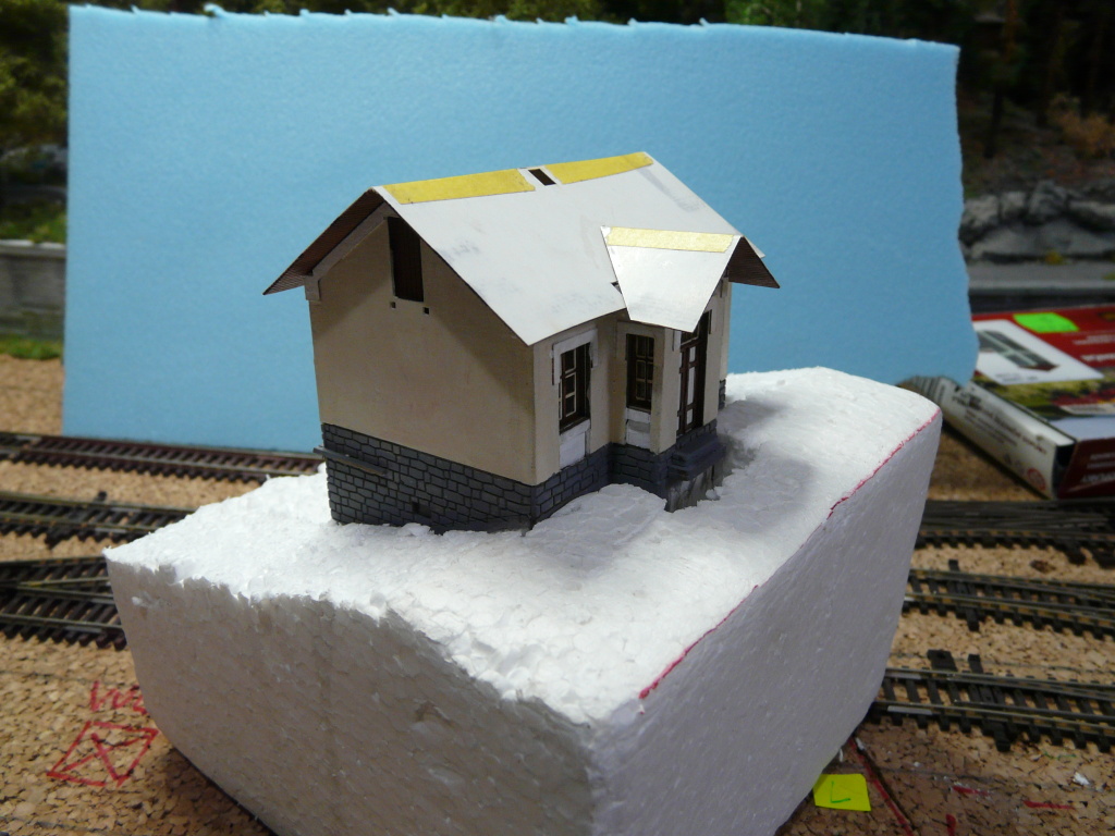

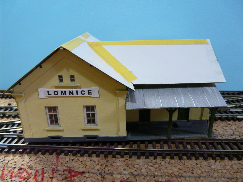

tak baráčkování pokračuje

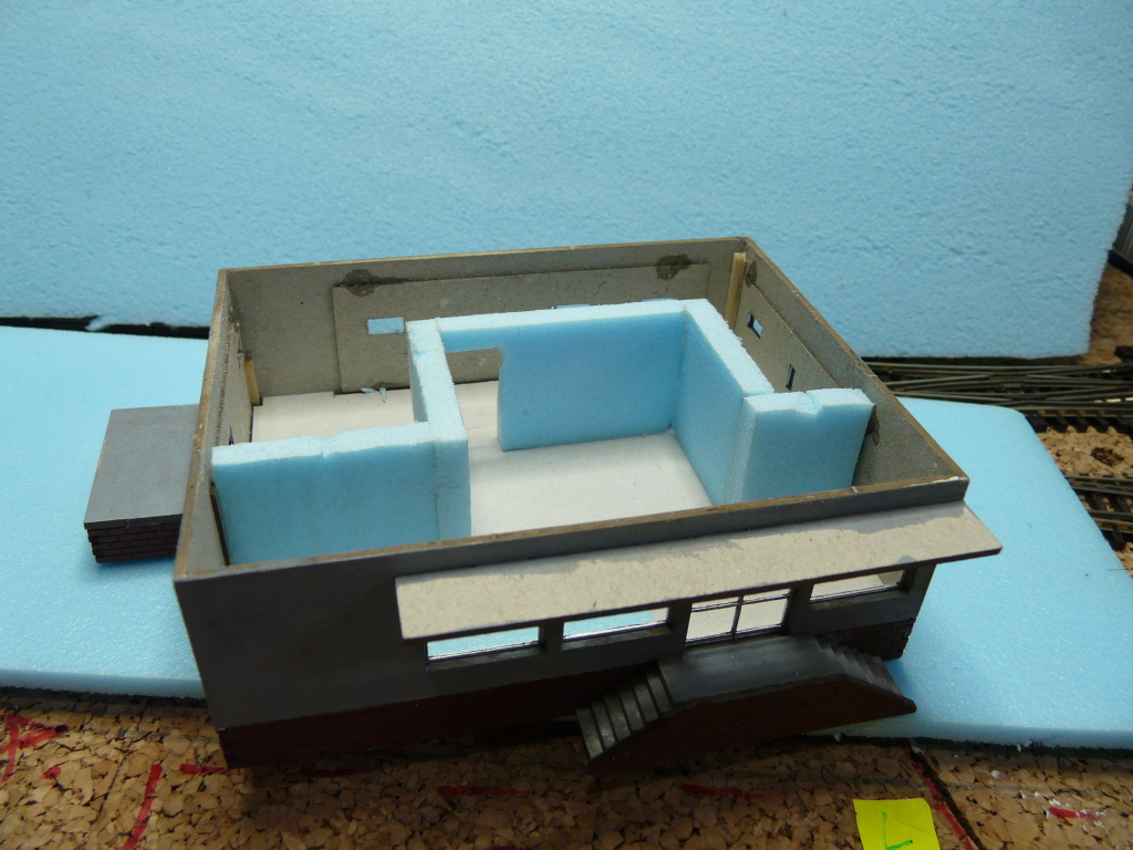

budova stanice Lomnice ...dnes okna ,cedule střecha základ ..a na verandě udělal plechovou střechu na kartonu jemně nařezal drážky a do nich přilepil sekunďákem měděný drátek myslím 0,2mm a natřel na stříbrno ..jak jednoduché nějaký pásky z jogurtu kravina tohle za 5 minut hotové..

Příspěvekod milostt » čtv 25 úno, 2016 7:38 am
Tkadlec Jaroslav píše:dnes jen dělal na domě komíny schody ...,stavebnice od wepe
Na střechu by to chtěl ohřebenáče , vypada to pak o dost líp

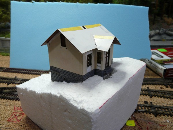

Příspěvekod Tkadlec Jaroslav » ned 28 úno, 2016 8:07 pm
tak postavím nějaký ty domky

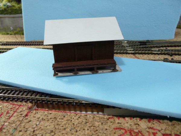

Příspěvekod Tkadlec Jaroslav » úte 01 bře, 2016 7:13 pm

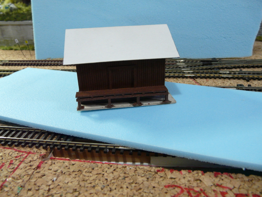

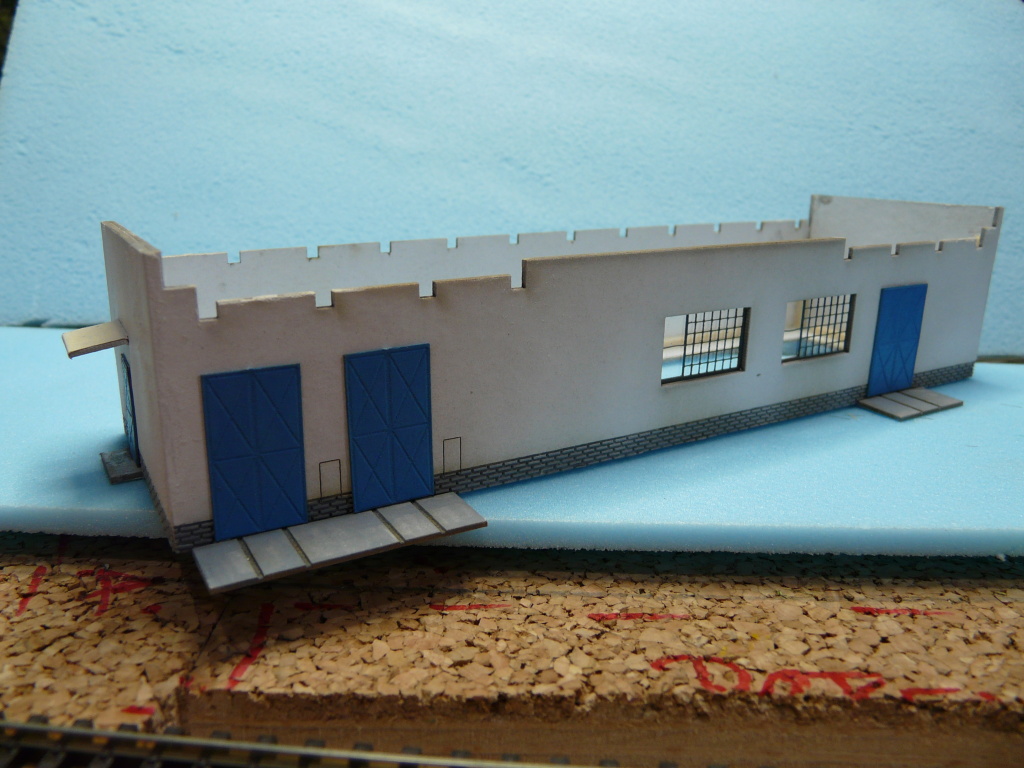

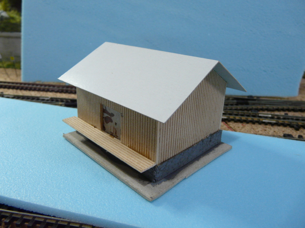

skladiště samo doma rozměry podle šikulu stavebnice

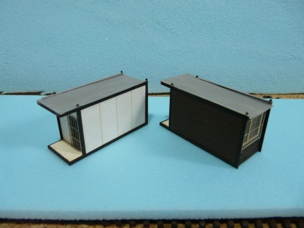

Příspěvekod Tkadlec Jaroslav » stř 09 bře, 2016 6:37 pm

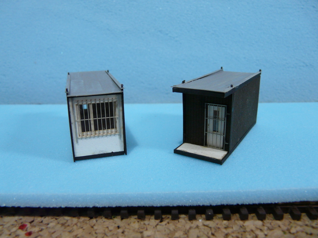

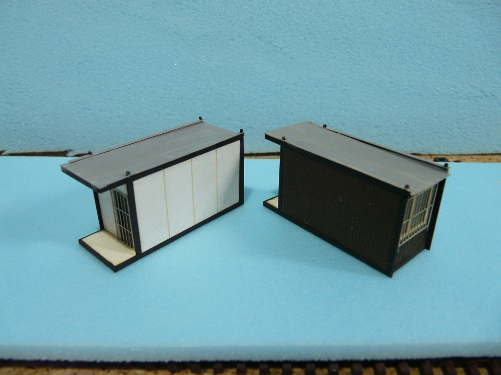

tak zas něco udělal unimobuňky a jiné

Příspěvekod milan ferdián » stř 09 bře, 2016 6:43 pm
Jardo ty jedeš a jedeš.Pěkné.. :wink: Kde bereš ten čas,mi řekni :?: :P

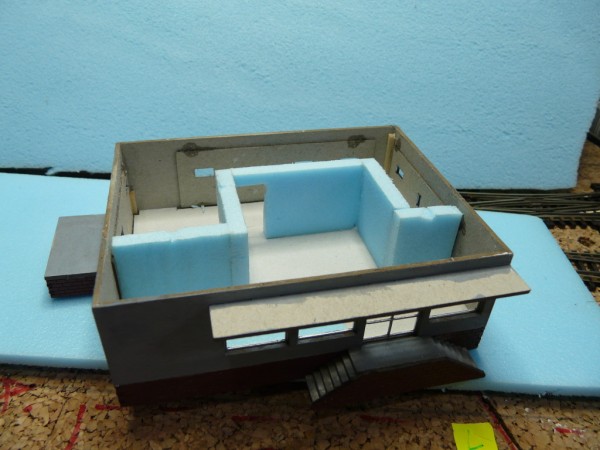

Příspěvekod Tkadlec Jaroslav » čtv 17 bře, 2016 5:10 pm

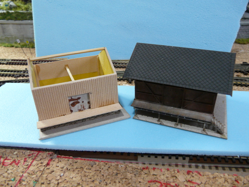

tak zas něco vyrábím obchod awepe a to druhé bude traťovka k ní chci vyřezat ještě remízu na MUV69 a co ještě k tomu udělat? i obrázky pomůžou..

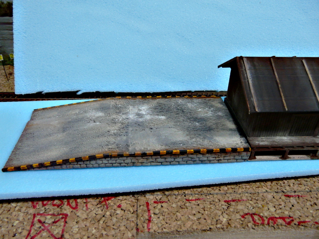

Ta patina na rampě je super.
Nedal bys nám odkaz,jak jsi to udělal ?

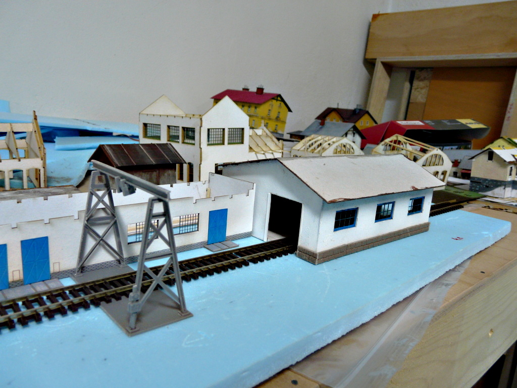

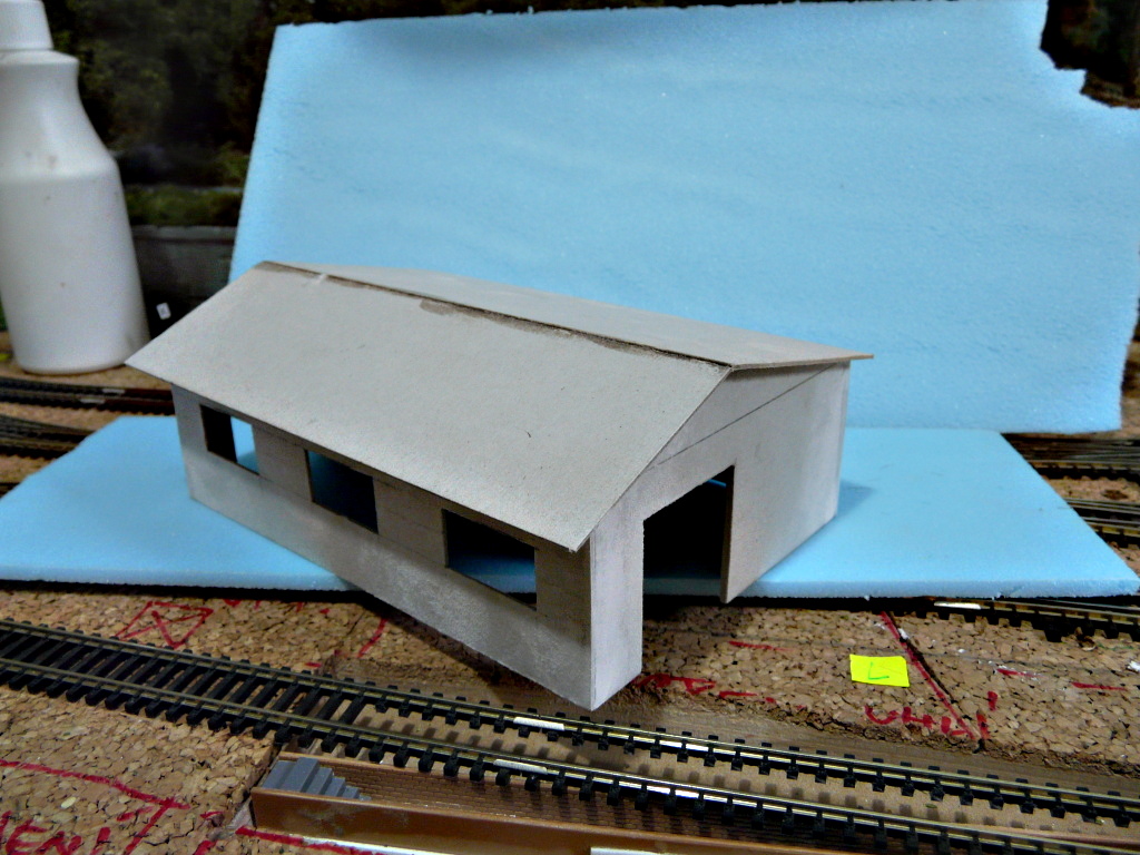

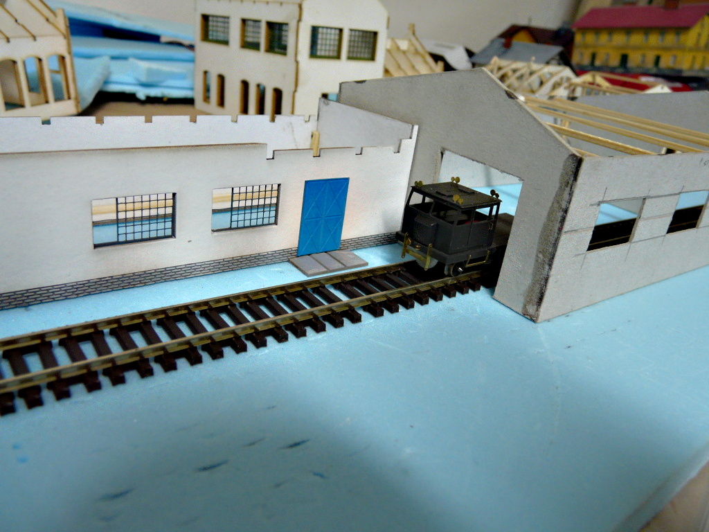

tak dnes nastříkal remízu na bílo,vlepil okna ty jsou ze zbytku drátovodu od JM detail ...,a slepil jeřáb vím je to auhagen ,ale takových tu asi bylo podobných dost klasická kočka na menší nakladání mě to stačí..
a jaký odkaz rampa je ze styroduru,šutry vytukané šroubovákem,hrany plastové L natřené na žluto s černou orezlé je to rezavou barvou na tzv. suchý štětec šmouhy stékání rzi směrem dolu taky pigment zalakované a beton je natřen šedou a pak různé pigmenty šedy ,pískový,bílý... 8)
