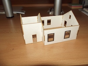

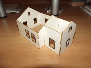

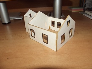

obvodové zdivo stojí, domek se dá postavit i zrcadlově otočený, v původním plánu jsou obě varianty
Re: laserované stavby
Příspěvekod hank » ned 11 říj, 2015 1:56 pm
Sakra... to je asi moje chyba, že jsem ti poslal podklad, který nebyl úplně 100%. :oops: Na zadní štítové stěně ti chybí vstupní dveře do bytu zvenku, podle varianty uspořádání (máš ode mě obě varianty půdorysu) můžou být napravo nebo nalevo. (V tom výkresu to bylo naznačeno, ale jen v půdorysu a ne v pohledu. Taky jsem nad tím chvíli přemýšlel, měl jsem tě na to pořádně upozornit.) Ten služební představek není v původní dispozici s obytnou částí vevnitř propojený, takže sice má zvenku dveře, ale do bytu se z něj nedostaneš.
Já jsem mezitím našel v archívu i jiné kopie této normálie, kde ty dveře jsou správně vyznačeny i v pohledu, tak to za chvíli pošlu.
Samozřejmě je možné a běžně se to dělo, že při pozdějších úpravách se dispozice dveří a oken i účel místností měnily, ale jestli chceš znázornit původní provedení podle normálie, tak takhle by to nemělo být.
