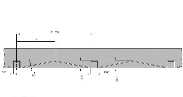

Odbočím a vrátím se k tunelový rouře - nemáte někdo povědomí po kolika metrech se dělaly ty "unikové" kouty/zahloubení a k čemu slouží ta klikatá bílá čára v tunelu? Myslel jsem že k označení těch unikových koutů, ale přijde mi že každý tunel má ty čáry malovaný jinak
Výklenky se asi budovaly dle norem které se během budování jednotlivých tunelů měnily. Pokud nebuduješ tunel v řezu je to zbytečné řešit.
Bílá čára slouží k orientaci v tunelu. Slyším-li zahoukání vlaku utíkám směrem svažující se čáry, ta mě dovede k nejbližšímu výklenku. Vrchol bílé čáry je vždy přesně uprostřed mezi výklenky.

Příspěvekod Petr_J » úte 11 srp, 2015 4:37 pm
mnitka píše:
Já jsem ty čáry dělal podle tohoto nákresu, před časem jsem ho našel tuším na vlaky.net:

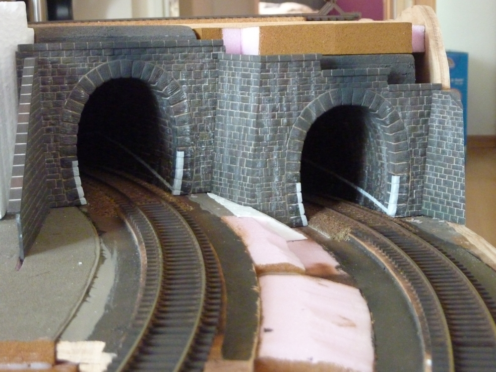

V reálu to pak vypadá takto:

Petr_J :arrow:
Vypadá to parádně. To je tak když starej AUHAGEN vezme do ruky modelář. Skvěte :!:
