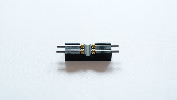

A co tyhle : http://www.emotors.cz/hk-450v2-gt-dily/ ... 11525.html . Ty by nešli použít ??

Mam pomerne dost 4x2x1.5mm ;-)
Vychazi pod 1€ kus.

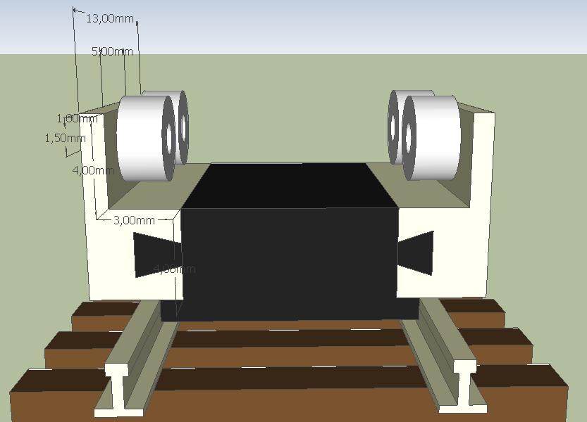

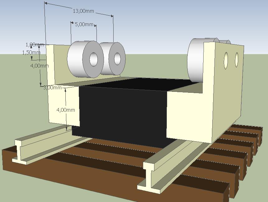

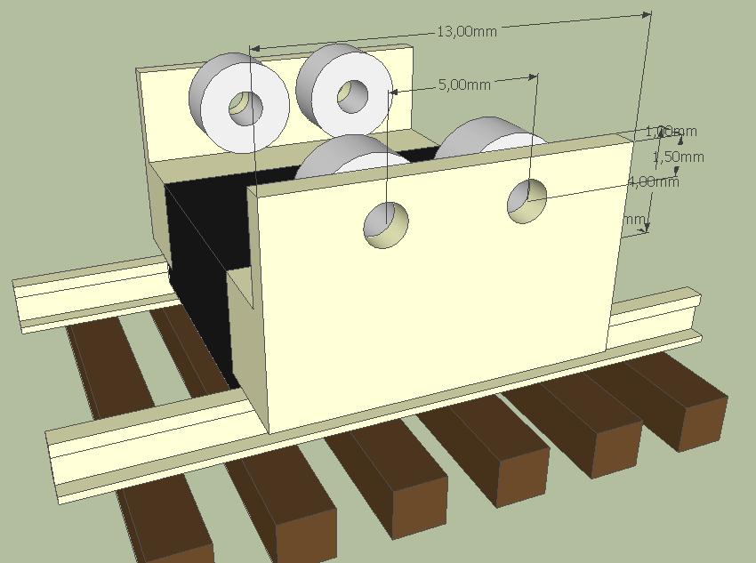

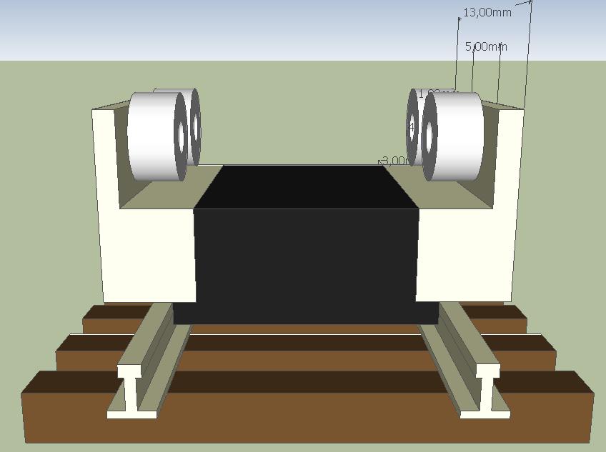

Nedalo mi to a tak jsem si střihl ideu 3D modelu, jak bych si to zhruba představoval. Nevím kolik by stálo nechat si vyrobit stojany pro ložiska a izolant mezi nimi. Rozměry pro ložiska jsem použil od vvittyho - 4x1,2x2.
Michal
Edit: Zapoměl jsem uvést, že je to kresleno pro měřítko TT

Ja vam to snad i vyrobim komplet jako stavebnici, chcete? 8)
Příspěvky: 2890
Re: Nekonečná koľaj
Příspěvekod BohousP » pon 04 úno, 2013 2:45 pm
vvitty píše:Ja vam to snad i vyrobim komplet jako stavebnici, chcete? 8)
Mel bych zajem, jaka by byla odhadem cena?

Příspěvekod mizl » pon 04 úno, 2013 2:50 pm
Dobrý nápad. Přidávám se k dotazu jaká by byla cena za stavebnici a jaká za komplet ?? dle mích odhadů by cena za jednu " kozičku " mohla být cca + - 600,- ??
Pokud by to byla stavebnice, tak izolant a " kozičky " by nemuseli být nutně spojené šroubkamy. Stačili by dle mého názoru jen zámečky do kterých by se to pouze nasunulo. Mělo by to tu výhodu, že by ve středu izolantu mezi " kozičkami " mohla být dírka pro vodící tyčku. Abe se dala nastavit vzdálenost .... Pokud by byli k prodeji i samostatné izolanty pro jiná měřítka, bylo by to i univerzálnější. Stačilo by pouze nasunout jiný izolant pro dané měřítko.
Jsou to pouze mé úvahy. Jistě někdo najde i jiné řešení.
Michal

jeste bych Michaluv navrh vylepsil. Do "cerneho" izolantu bych zvrchu udelal pulkruhovy zlabek o prumeru 4 - 5 mm, do ktereho by prisla vodorovna kruhova tyc - drzak, ktery zabrani poskakovani kocek na koleji ... (viz Zeller http://kpf-zeller.de/kpf/shop/images/spurnetui.png
Edit: zlepsovaci navrh se tykal puvodnich obrazku, mezi tim Michal pridal dalsi prispevek - bezprostredne nad mym . :D

Příspěvekod mizl » pon 04 úno, 2013 3:14 pm
S těmi zámky jsem to myslel asi takto. Otázkou je zda by to bylo pevné a jak dlouho by zámky vydržely vlivem opotřebení .

Příspěvekod vvitty » pon 04 úno, 2013 3:22 pm
600,- jsi myslel za jeden pripravek z Tveho nakresu? Tak to urcite ne, to bych se stydel...
Podivam se na kolik upnuti to pujde udelat... zamky ad posledni obrazek urcite ne. Zbytecne slozite na vyrobu... (uz jen proto ze tam pribudou dva prujezdy tvarovou frezou).
