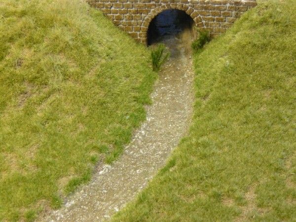

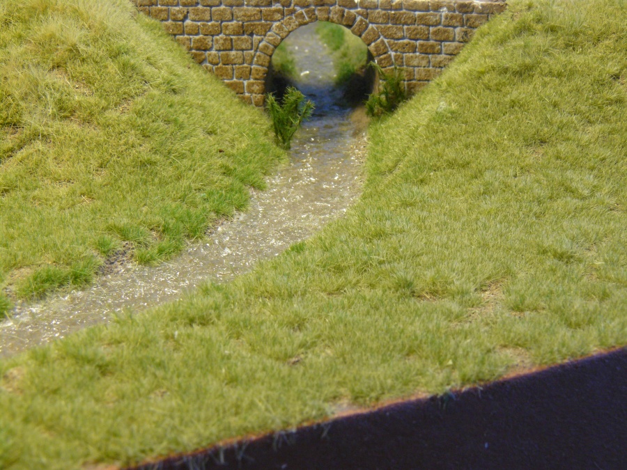

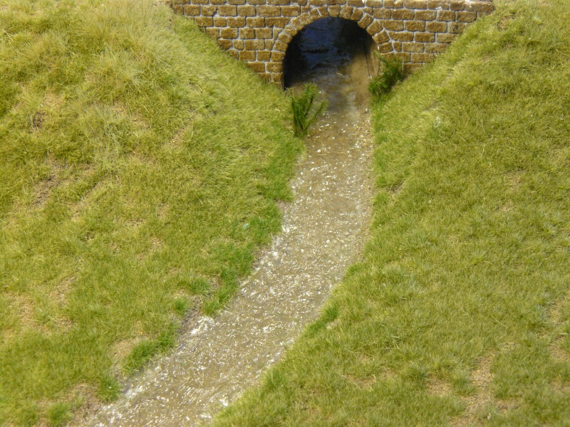

Udělal jsem několik dokumentačních obrázků k tématu.
Voda v korytě je znázorněna osvědčenou technologií využívající pryskyřice Epoxy 1200

Re: Jazierko zo želatiny jemne mletej
Příspěvekod Chailapko555 » pon 26 bře, 2012 1:10 pm
Pre potok je to super :)
Chailapko555
Příspěvky: 71
Registrován: pon 09 led, 2012 5:46 pm
Příspěvekod male zvire » pon 26 bře, 2012 1:11 pm
Člověče, jak vyrábíš ty vlnky?
„Nejvyšší forma života je člověk. Nejnižší formou života je člověk který si hraje s vláčky.“ Holly
male zvire
Příspěvky: 232
Registrován: stř 08 zář, 2010 4:35 pm
Příspěvekod mnitka » pon 26 bře, 2012 9:05 pm
male zvire píše:Člověče, jak vyrábíš ty vlnky?
Metod je několik.
Ta nejbanálnější je chytit tu pravou chvíli tuhnutí pryskyřice a její dosud hladký a lesklý povrch zvlnit. Problém této metody spočívá v jejím načasování..., musí to být tak nějak tip ťop, ani ne brzy ani ne pozdě.
Další metodou je povrch hladiny nechat ztuhnout a teprve na ztuhnutý povrch aplikovat další vrstvu transparentního materiálu vytvářejícího efekt vlnek. Já mám vyzkoušenou například transparentní barvu na sklo. Jistě půjdou použít i jiné materiály a to nejmenuji speciání modelářské materiály určené ke ztvárnění vodního efektu NOCH, FALLER, VALLEJO atd atd.
