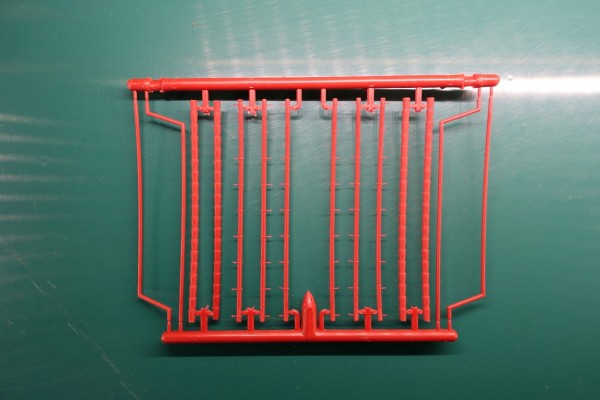

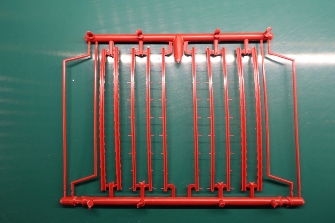

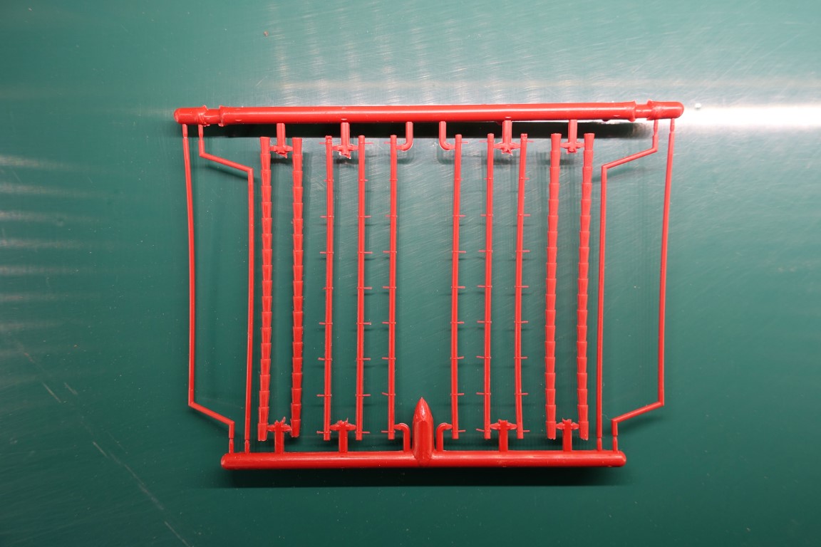

Zde okapy IGRA MODEL. Jemňulinké provedení včetně žlabových háků, svislých svodů a jako bonus hřebenáče. Okapní žlaby jsou samozřejmě opravdu žlaby.

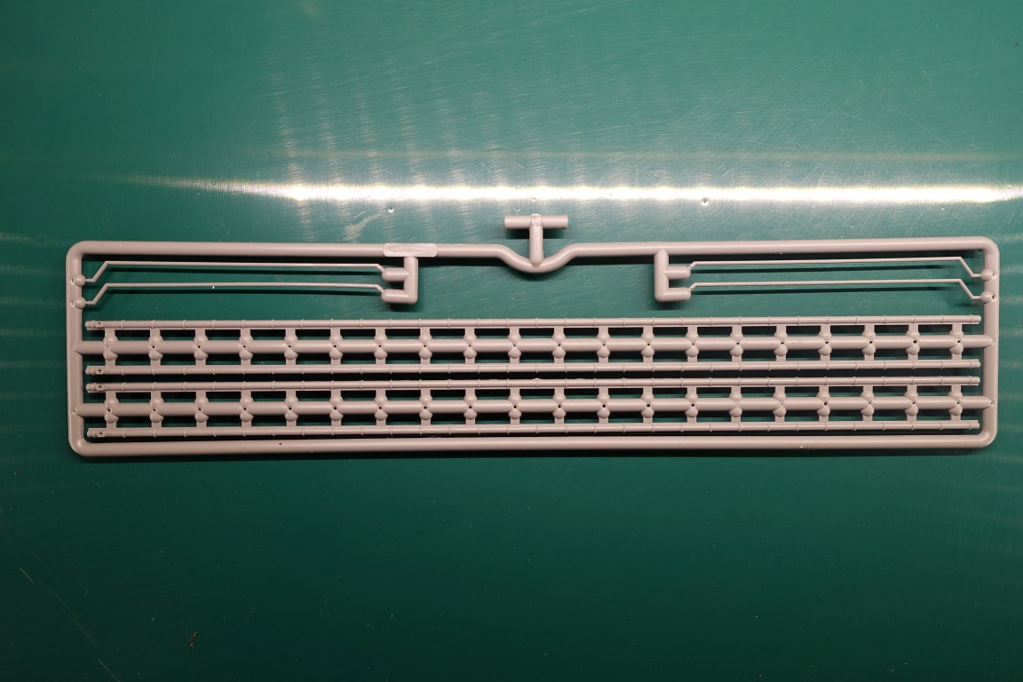

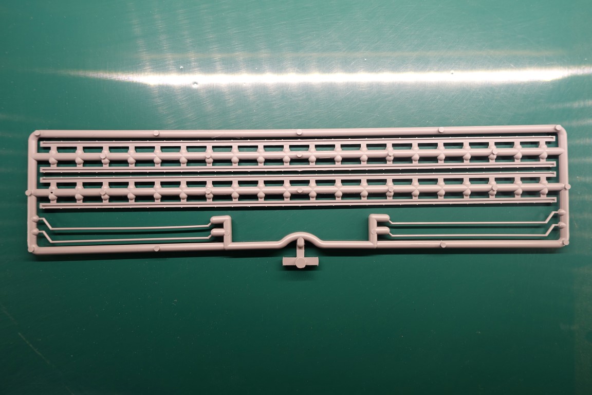

A zde Auhagen. Také žlaby, ale už ne tak jemné, nicméně pohledově výraznější. Rovněž svislé svody. Žlabové háky naznačeny, ale místo nich zvětšený okraj v celku. Mírná výhoda je, že vše je oproti Igře delší. Jinak žádný bonus.

Ceny a obsah balení si najděte u prodejců
Bohužel, UNI rozměr H0/TT, dtto i Auhagen. Pro TT asi trochu velké. Jináč máš pravdu. Na tom se ušetřit nedá. Jsou podstatné a méně podstatné věci. Kdyby člověk pracně vyráběl sám každý detail, nedodělá kolejiště nikdy.
